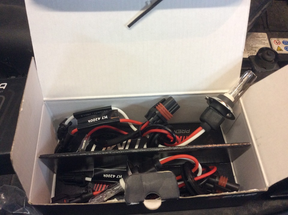

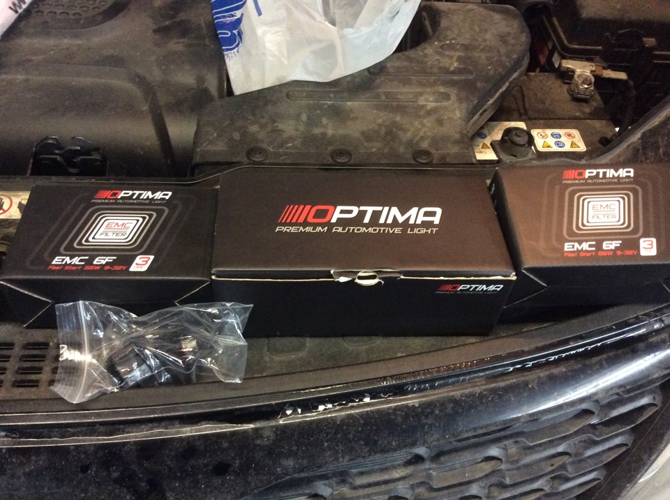

Начал поиски комплектов. Выбор состоял из марок MTF и Optima. Оказалось эти два комплекта производятся на одном заводе MTF. Но оптима была дешевле почти в 2 раза. Выбор пал на оптиму. Тем более у нашего хорошо знакомого сорентовода Talik199 он стоял и прекрасно себя чувствовал)) Время розжига очень быстрое. Светит уже через 2-3 секунды.
Поехал на рынок Южный порт, и там начал искать комплект. Обыскав весь рынок( предварительно все инет-магазины) нужного ничего не нашёл. И вот попадается мне на глаза заветные буквы)) подхожу, спрашиваю, комплекта нужного мне нет. Есть только комплект нового поколения. И цена составила 6700р. А немного припупел, за эти деньги можно купить мтф. А если добавить ещё 1500₽ можно купить лампы с колбами филлипс. В общем, мы с ним сторговались на сумму в 4300₽. Она меня устроила.

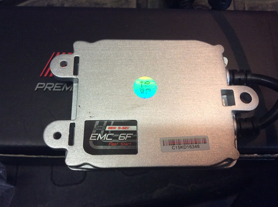

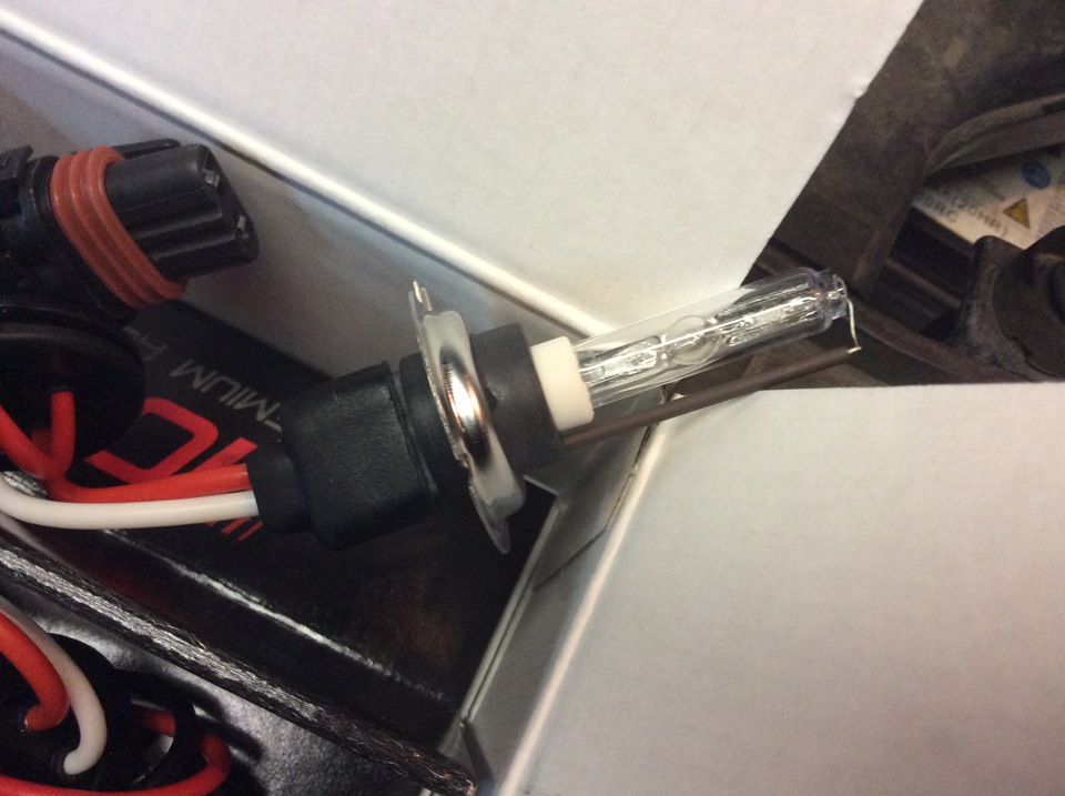

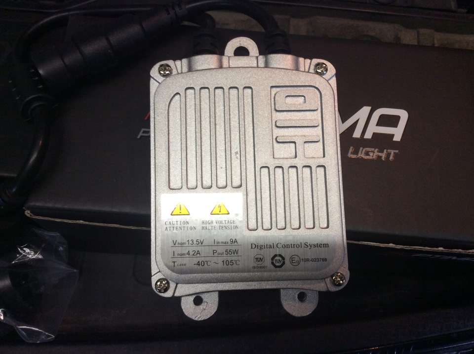

Блоки 55вт. Лампы полностью керамические с металлическим цоколем. В общем, очень качественное изделие.

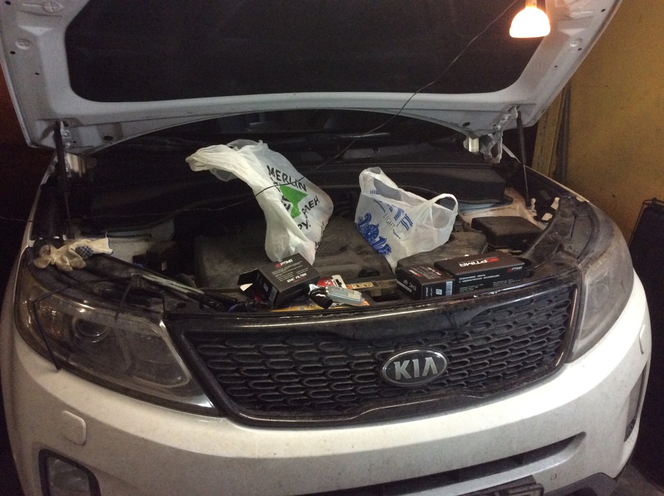

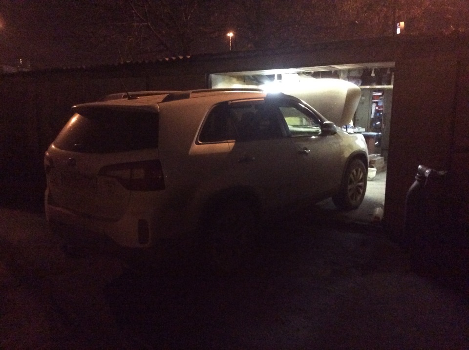

Далее поехал в гараж ставить.
Помогал мне все тот же Виталя(Talik199), точнее помогал я))) а он ставил))
По времени заняло все часа 1,5))) с перекурами))

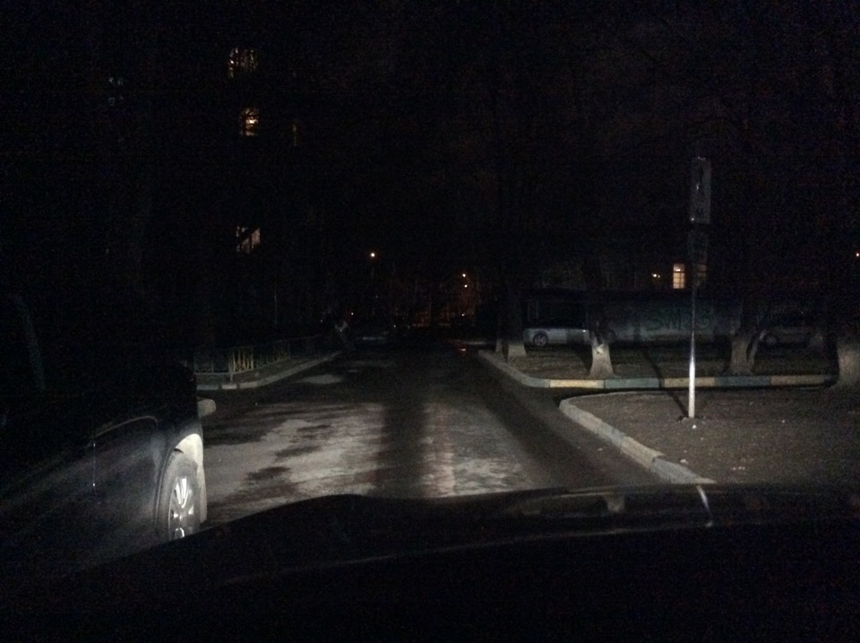

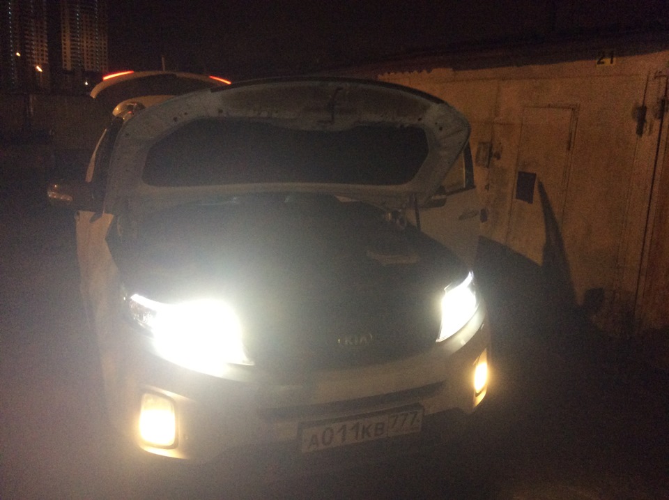

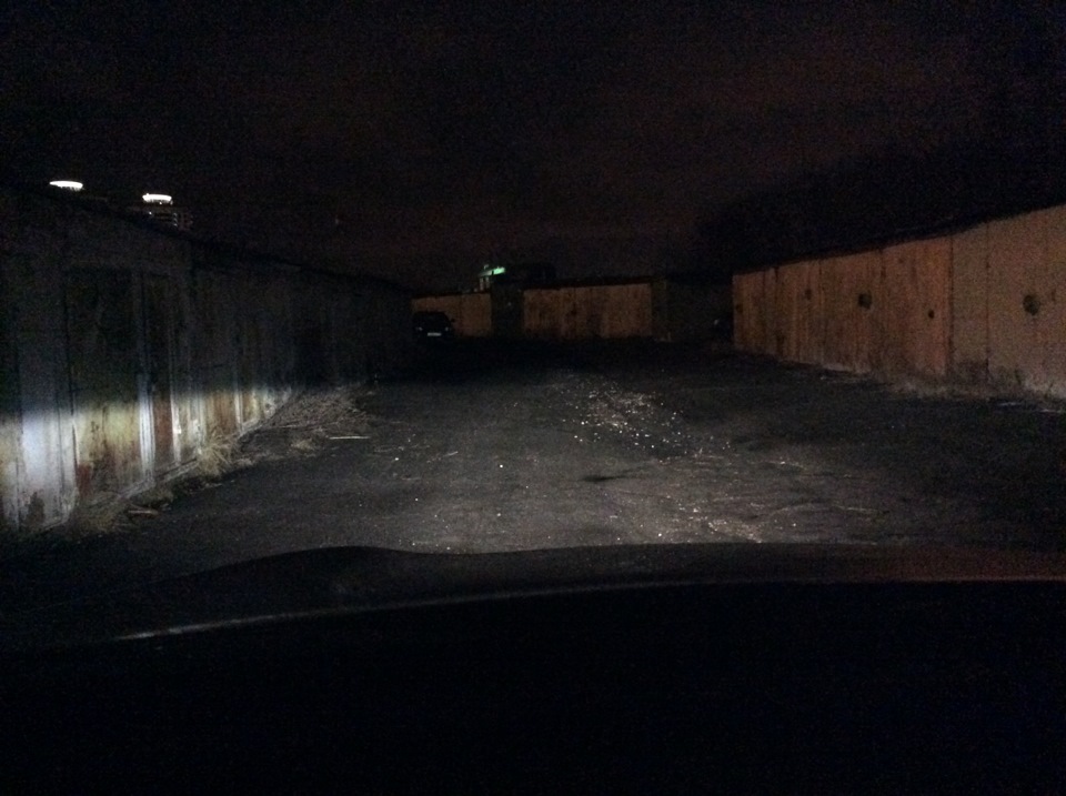

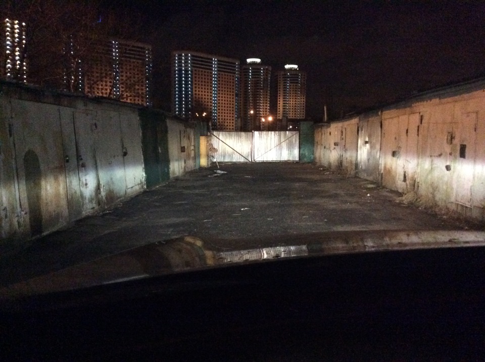

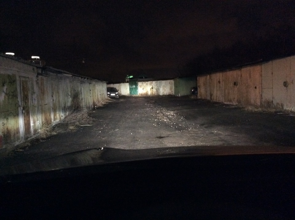

И вот настал момент истины! Подрулевой от себя, и дальний у Соренто появился достаточно неплохой!))
Штатный галоген просто свечка!
Я доволен как слон!

А ставили на прямую или через реле. Не нашел на фото надписи CAN BUS?
Ставили через биксеноновую проводку. Напрямую черевато перегоранием Блока комфорта.
Т.е обычный блок, без обманки с быстрым стартом через реле биксеноновой проводки.
Да именно так.
А с обманкой рекомендую все равно ставить через дом проводку.
Я в ближний ставил MTF с обманкой без реле напрямую проблем нет. Многие воткнули так на нашем авто пока все живые. Проблемы были у тех кто ставил без обманок и не MTF. Вот теперь сижу репу чешу. Есть время у деда мороза попросить подарок! )))) Вроде вел себя хорошо! ))))
Моё дело предупредить. Лучше перебдеть чем… Цена вопроса 300р. Цена Блока комфорта 15000₽

Светит достойно! Поздравляю Ром!
Спасибо Саша!))
Теперь с нетерпением жду испытания на трассе))

Отличный ксеноновый комплект, много читал про этот бренд, и лампочки с керамическим цоколем тоже себе заказал едут…в общем с обновкой)))
Спасибо Дим! Я искал именно этот бренд. И я даже не ожидал что лампы будут керамические.
Лампы первого поколения просто пластиковые с металлическим креплением колбы.
Преимущества :быстрый розжиг, и лампа не так греется.
Ну розжиг не от лампы зависит. Если поставить блоки 35 вт будут разжигаться вечность))
Конечно же от блока, но именно у этого бренда применена новая технология, я переписывался с парнем занимается установкой ксенона на дорогие авто, берет только этот бренд, жалоб нет, и мновенный розжиг ламп.
По идее и мтф тоже должен так работать. Ведь это как Киа и хендэ)))
Про МТФ не знаю…ОПТИМА, лампы мне едут Оптима
Дим. Я тебе говорю. Что это один завод. Только мтф более известный и стоит в 2 раза дороже. Вот и все. Смысла брать мтф я не вижу.
Согласен, я просто МТФ не встречал
Кстати у мтф крепление колбы ещё круче. Там как у оригинального ксенона. Крепление на металлических пластинах))

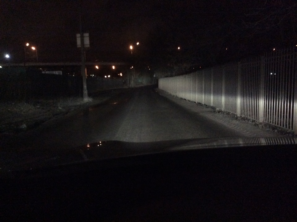

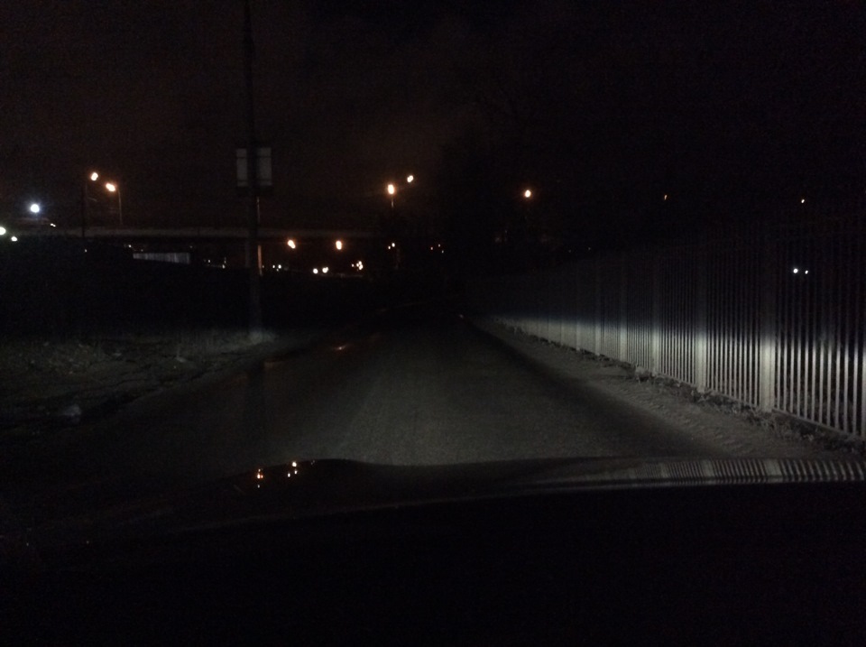

Разница не особо понятна. На первом фото все неплохо освещено.
Согласен. Первое фото не удачное. Поверь с ксеноном раза в 2 ярче, шире, и дальше светит.

Для корейский-китайский блоков очень хорошо. Немного не дотягивают до Denso-Matsushita-Hella. Но тут ещё и лампы могут вносить свои коррективы.
Те лампы просто физически не поставить в мой отражатель. Ибо не делают их с цоколем Н. Только цоколь D. Да и стоить именитые бренды будут раз в 5 дороже.
Кстати, нашёл тест этих блоков. Наверное ты видел. Действительно очень хорошие показатели.
Да я видел. Только у него блоки прошлого поколения. У моих розжиг ещё быстрее.

Я так понял что в дальний переходники на лампы не нужны? Или это лампы такие?
Нужны. Мне их Виталя подогнал))) точно такие же как и в ближнем

Спасибо!))) я доволен))) только нужно немного теперь подрегулировать дальний свет. Немного нужно опустить
Ну так для этого и делалось чтоб быть довольным! Отрегулировать то вообще всегда можно, это мелочь быстрорешаемая
Это вообще не проблема)))
Мдее. Елочка зажгись )))))
Пускай горит. Хотя бы на трассе не как слепой теперь ездить буду.

Рома, собсна говоря, а мне уже и по фото нравится, разница сильно заметна. Виталий молодец!
Я добавил видео. Мне тоже нравится как светит. А главное быстро разжигается)))
