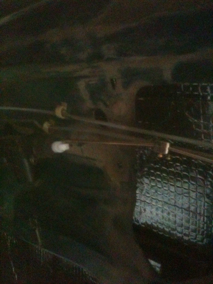

После этого видим картину: Слева штатный блок закрытия/открытия двери. Снимать его не надо, я по глупости сняв сломал силуминовый шток личинки двери, сверху этого блока есть маленькая тяжка, вот к ней нам и надо крепиться, собираем привод(ПРИВОД ПЯТИПРОВОДНЫЙ(УПРАВЛЯЮЩИЙ)) с тягой, надеваем на него скобу с болтами, примеряем, затягиваем скобу со стороны тяги актуатора, снова примеряем, ОБЯЗАТЕЛЬНО 2 РАЗА т.к. можно поставить так, что привод будет мешать салазкам стеклоподъемника.
Примерил? Красавчик, время сверлить, т.к. привод будет крепиться изнутри мне пришлось полагаться на свое джедайское чутье и сверить навскидку, повезло)) Для хорошего крепления актуатора нужно делать 2 дырки и крепить соответственно на 2 самореза, которые иду в комплекте. Закрепил? Маладца) Теперь самое ответственное. Крепим тягу актуатора к тяге самой кнопочки открыть/закрыть, нервов не мало было потрачено, пока я не купил супер короткую отвертку с трещоткой. Итак, с горем пополам закручиваем болт тяги, держится! Ура, поздравляю, но это только 1-я дверь))) С передней пассажирской дверью все тоже самое, только привод уже двухпроводный.

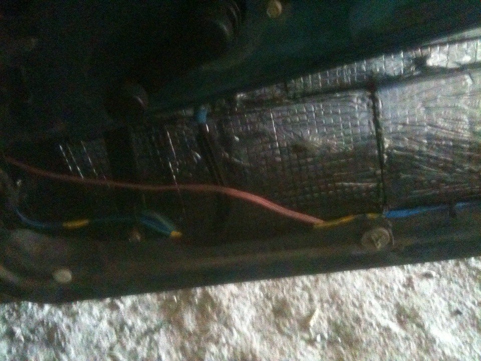

Намечаем где сверлить, просверливаем дырки, закрепляем саморезами (привод крепится снаружи, а не внутри двери, как это было на передних) С дверью напротив все то же самое. Замок багажника я не ставил и бензобака тоже, если есть предложения, то очень хочу их видеть. После установки всех приводов можно смело прокладывать проводку и подключать ц/з к источнику питания
После этого подключаем сам блок ц/з и проверяем на полярность привода, возможно потребуется переплюсовка проводов (синий и зеленый поменять местами)
