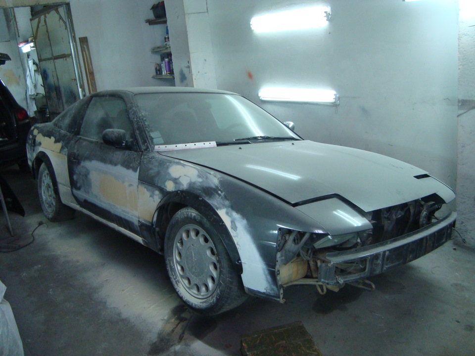

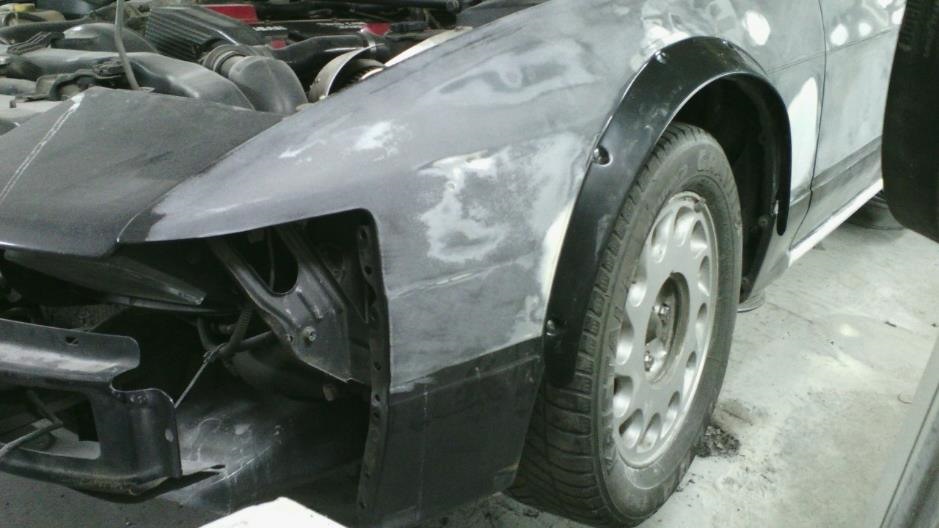

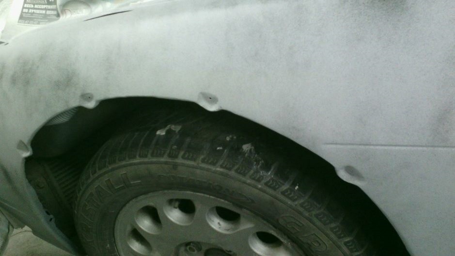

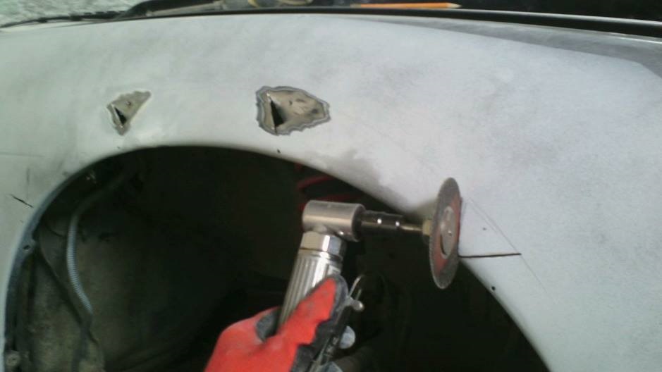

После примерки дисков приступили к подготовке к покраске, параллельно выявляя места установки фендеров. Изначально я думал, что машину не буду сильно занижать и считал, что установив фендеры ниже, я смогу избавится от "wheel gap" (зазора между колесом и крылом/фендером). Но не тут то было! Как обычно бывает, писец, подкрался незаметно! Крепить решил по кромке крыла. Паша из RACE.MD, прифигачил крылья как я хотел, но их было сложно установить, из-за того, что они универсальные и лучше всего они крепятся на плоскую поверхность, в то время как для установки на трехмерную поверхность их нужно подгонять феном.

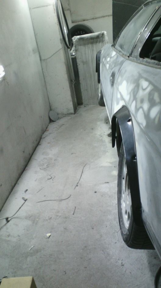

Когда я пришел в гараж, то был шокирован увиденным…

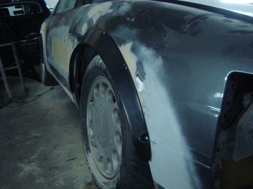

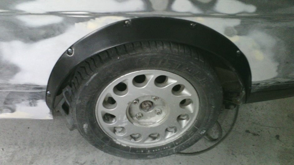

Было много зазоров между фендером и крылом, а сидели фендеры не так как надо… Я попытался их подогнать феном, но ничего не вышло. Сделав фотки и позже просмотрев их дома на компе, я чуть не упал! Вид был убогим… и у меня началась легкая паника, уже думал отказываться от фендеров… Дело в том, что установкой фендера по кромке крыла мы уменьшили арку, а сами фендеры походили на сползающие трусы, особенно спереди…
Еще больше усугубляло ситуацию расстояние от верхнего края фендера до верхнего края крыла, то, что в плоскости с капотом. Чем меньше это расстояние, тем спортивнее выглядит машина, но тут было наоборот… Еще одной проблемой была сама заводская форма арки, она не округлая, а сплющенная, потому, установив фендер по арке, он еще и вытянулся по сторонам и усилил «эффект убогости». Выглядело все это очень непропорционально! Короче, установка по краю арки явно не подходила.

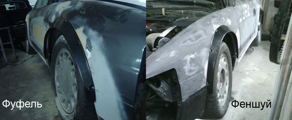

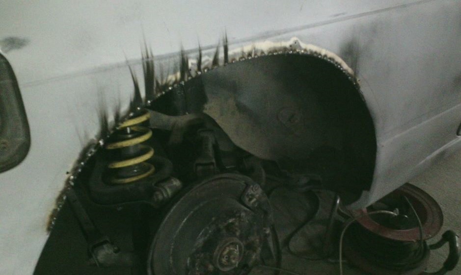

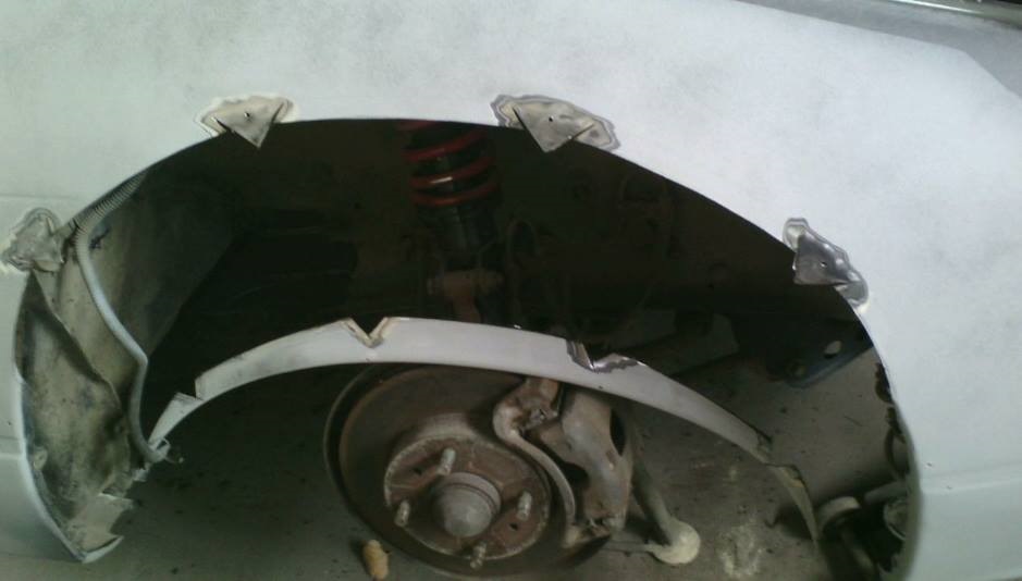

Пришлось все переделывать. Просмотрев сотни фоток японских SX-ов, выполненных в том же стиле, с фендерами и 15-ми дисками, было решено ставить фендера по феншую, как это делают все, при этом, внутренняя арка фендера, должна была совпадать с заводской аркой, с поправкой на то, что заводская арка сплющена. В результате передние и задние фендера пришлось поднять более чем на 5 см (задние прямо под линией), но чем выше, тем сильнее искривляется плоскость и их еще сложнее установить.

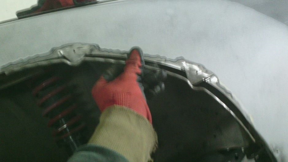

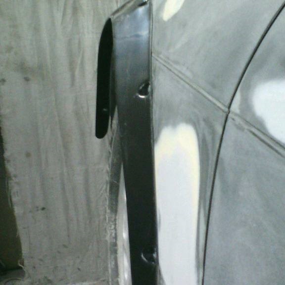

Решили проблему радикально. Паша предложил резать крылья и делать своего рода колодцы, в которые садились бы места крепления фендеров. Такая идея приходила и мне на ум, но я считал, что с ней будем долго возиться, потому, даже и не предложил ее Паше. В итоге идея оказалась гениальной и фендера мы быстренько установили! То как Паша подогнал заводские крылья под фендеры это просто нечто! Получился настоящий шедевр! Эту форму «пельмешки» оказалось не просто сделать, более того, Паша усилил кромку дополнительным металлом, тем самым воссоздав вогнутую вовнутрь заводскую кромку крыла, которую мы благополучно срезали. Задние крылья тоже резались, из-за чего пришлось вновь сваривать подкрыльник с крылом.
В итоге все получилось как надо, хотя фендеры еще нужно кое-где феном погреть и срезать концы, которые торчат и не прилегают к кузову. Короче, это не финальный вид) Будет лучше, особенно с разварами )

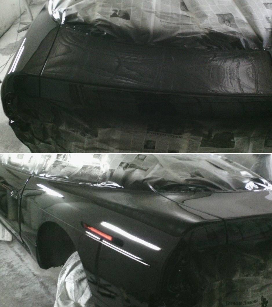

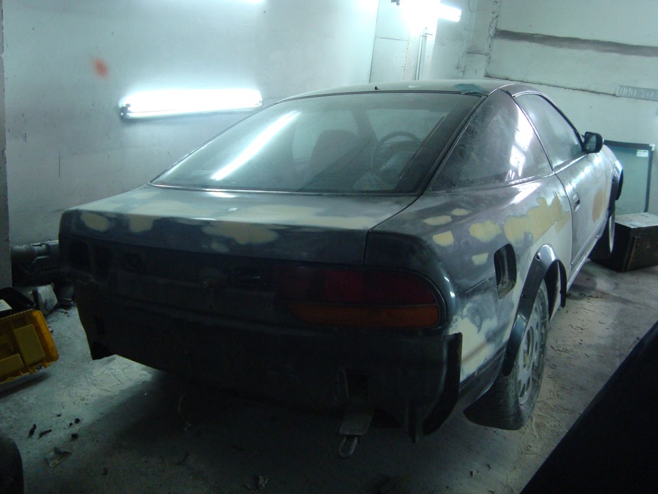

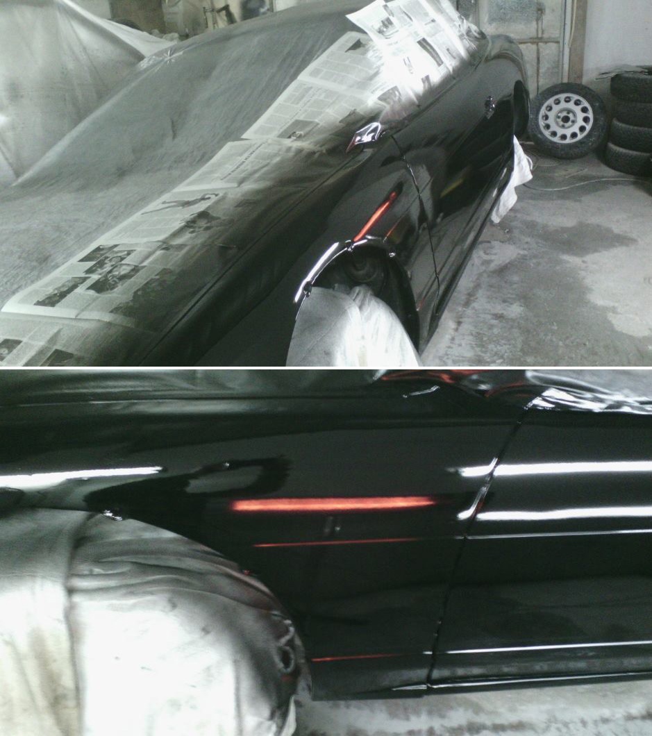

На данный момент практически все кузовные работы завершены и задут первый слой краски! Крыша стойки уже покрашены в черный цвет (фото нет), а кузов был покрашен в черный цвет, чтобы можно было вывести все недочеты при подготовке, а после все будет задуваться в серый цвет Pure Grey. Даже сейчас блестит как у кота яйца! )))
Жду не дождусь финального результата ) Но до этого нужно найти передний бампер (в понедельник будет ответ), так как мой нормально восстановить не получится из-за трещины средней перегородки нижнего воздухозаборника…

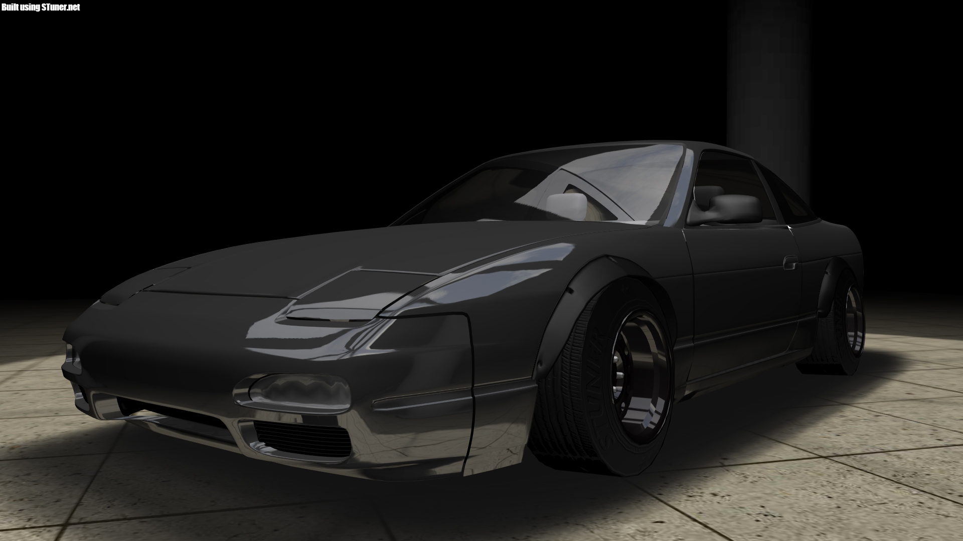

fs5.directupload.net/images/151228/zrldbelx.jpg stuner версия на скорую руку =D кст параметры резины как у тебя поставил
WOW! Круто ))) еще бы крышу и зеркала в черный и бампер от Zenki )
Шины 195/60 и 205/60?
Не, тут 205/50. Когда ставил 60 то были ну очень большие, хотя в жизни должны быть норм. На сайте вроде стреч норм получается, но квадратный =D.
Ты не пробовал там играться ? Это сайт такой.
ясно ) тут параметры шин нереальные ))) Знаю этот сайт, но не пробоывл )) Показал другу это фото, он стал делать машину по моим параметрам, скоро выложу )))
