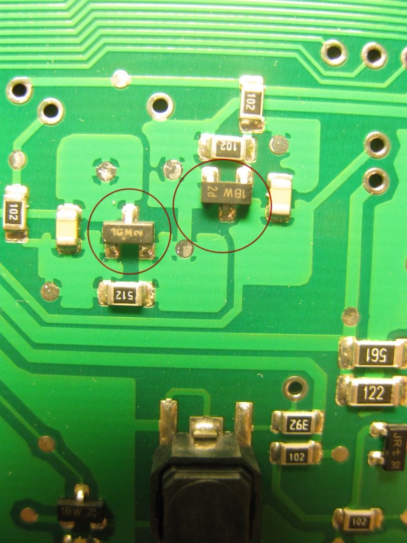

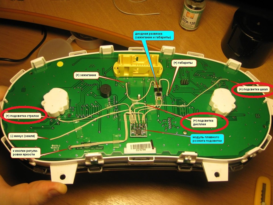

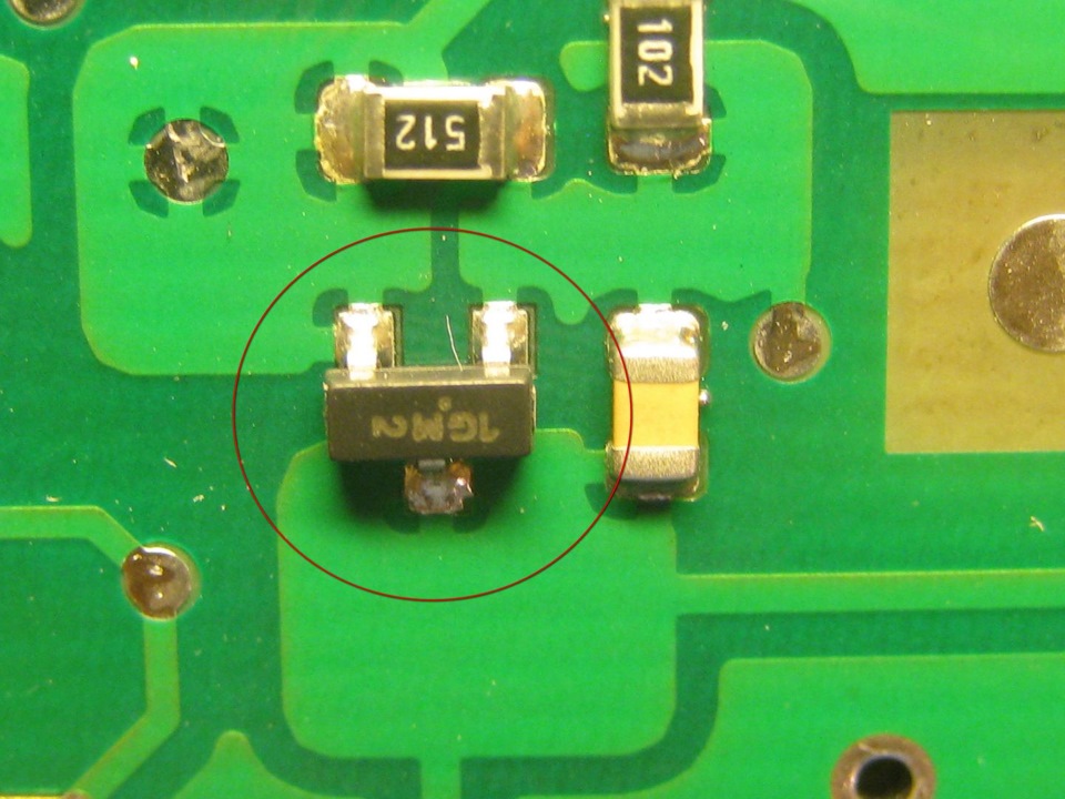

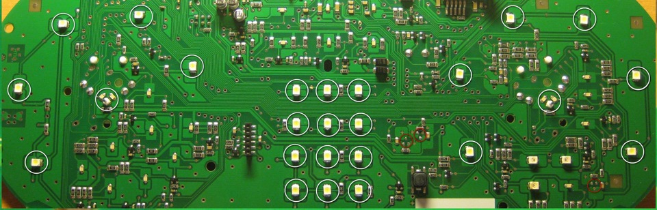

После извлечения платы, начинаем перепаивать светодиоды. Чтобы вживить модуль плавного розжига, нужно демонтировать (отпаять) три транзистора, которые управляют штатной подсветкой. Ниже на фото места их установки отмечены красным (транзисторы уже выпаял):
вот фото транзисторов покрупнее. Может кому-то нужно будет восстановить стоковое состояние подсветки:
При пайке новых светодиодов, обращайте внимание на полярность их установки (с какой стороны скошен угол у светодиода). Я пользовался следующей схемой:

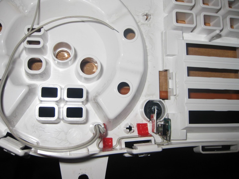

После перепайки светодиодов начинаем монтировать кнопку регулировки яркости подсветки. Я решил не "колхозить" внешнюю кнопку и установил её прямо внутри приборки. Нажимается она штатной кнопкой суточного пробега путем её поворота по часовой стрелке. Для этого пришлось доработать штатную кнопку путем приклеивания к ней флажкового рычага, который я изготовил из куска старой пластиковой банковской карточки:
Модуль плавного розжига я установил с тыльной стороны платы приборки прямо на нее. Крепил всё двухсторонним каучуковым прозрачным скотчем 3М толщиной 1 мм. и шириной 10 мм. этим же скотчем крепил провода к плате приборки, чтобы не болтались (на фото ниже видно). Провода взял, разобрав старый 40-жильный IDE-шлейф от компьютера, которым подключали раньше CD-ROM-ы. Только не берите 80-ти жильный провод IDE, т.к. в нем провода очень тонкие.
Вот что получилось:
После проверки оказалось, что ничего не задымилось и вроде бы работает.
Собираем приборку. Вот что получилось. Теперь дисплей черный и матовый в выключенном состоянии:

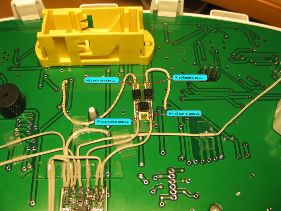

Должен заметить, что сначала я решил не перепаивать светодиоды подсветки стрелок (оранжевые). Но после испытаний в машине, оказалось, что яркость новых белых светодиодов намного выше, и при регулировке ночного режима подсветки шкал и дисплея до комфортного уровня, стрелки в темноте становится совсем не видно. В итоге, я вновь разобрал приборку и перепаял оранжевые светодиоды также на белые.
К тому же, мне не понравилось, что при выключенном зажигании и включенных габаритах приборка не светилась совсем. Я решил сделать диодную развязку между каналом зажигания и габаритов.

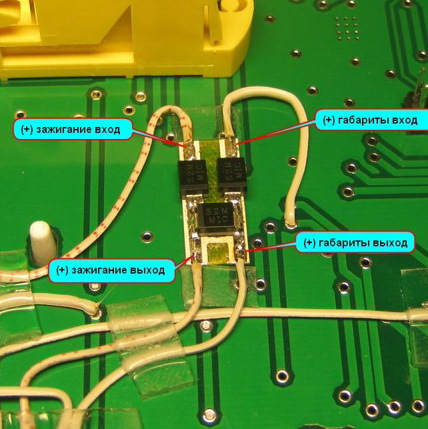

Ниже на фото указаны точки на плате, куда я припаивался. Точки эти — это технологические отверстия, которые уже есть на плате. В итоге, получилось так:
Диодную развязку я собрал из трех SMD-диодов на куске оставшейся светодиодной ленты, с которой я выпаял белые светодиоды. Закрепил на плате при помощи того же двухстороннего скотча 3М. Как мне подсказали в комментах, диодов хватило бы и двух (левого и нижнего). Но работает и так.
Голубой цвет подсветки пунктирных кругов на спидометре и тахометре, а также голубые надписи внизу на шкалах я сделал путем наклеивания кусочков самого прочного крепежного материала :-), а именно, синей ПВХ изоленты с обратной стороны пленки-трафарета приборки в нужных местах.
Вот что получилось в итоге (фотографировал на отвертку в темноте :-)

Не могли бы Вы подсказать какие диоды использовали в диодной развязке. И схемку самой развязки если такое возможно конечно. Очень понравилось как Вы аккуратно всё инсталлировали. Хочу так-же:)
Спасибо!
Диоды можно брать любые, на напряжение выше 16 В. Я брал SMD диоды S2M (1000В, 2А). Например вот: www.chipdip.ru/product/s2m
Диодов достаточно 2 шт. (у меня на схеме левый и нижний). Третий диод (правый) лишний и его можно не ставить. Суть диодов в том, чтобы при включении габаритов, питание (+) подавалось и на вход габаритов модуля розжига и на вход зажигания. И одновременно, чтобы напряжение только на модуль розжига, а не в остальную сеть автомобиля.
Также, нужно чтобы при включении зажигания автомобиля без включения габаритов, напряжение шло только на вход зажигания модуля розжига.
Диоды включаются в сеть так:
Левый диод у меня на схеме включается в разрыв провода зажигания, анодом (+) к приборке, катодом (-) к модулю розжига.
Нижний диод анодом соединяется с проводом габаритов (не в разрыв) а катодом соединяется с проводом зажигания между левого диодом и модулем розжига (ОБЯЗАТЕЛЬНО!). Если подключить диод от линии габаритов выше диода зажигания (между анодом и приборкой)то схема работать не будет.

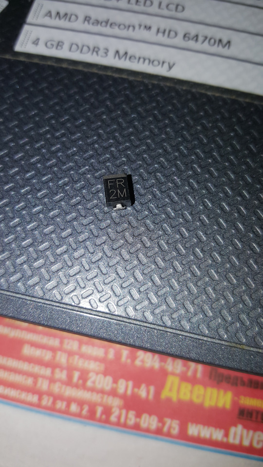

Я вот такие диоды купил.
А подскажите ещё пожалуйста, с какой стороны катод, а с какой анод?
Спасибо
У диодов полосой обычно маркируют катод. А вообще, это можно было и в Гугле посмотреть. ;)
То что полосой маркируют, это я нашёл, но на этом диоде нет никаких обозначений.
Вот я и в ступоре :(
HudsonEddy
Ой всё🤓 разглядел полоску.
Зренее уже не то👓

все верно, управление шкалы, стрелок и дисплея идет по минусу, а у вас + (меня это немного поставило в ступор)) Если не затруднит поменяй фото, и спасибо за подробную запись!
Пожалуй, вы правы. Фото в статье заменил. Спасибо за замечание.

транзисторы обязательно выпаивать, если диоды не буду менять, а только модуль плавного розжига ставить?
Да, обязательно. Транзисторы управляют штатной подсветкой. Если ставить плавный розжиг, то будет конфликт двух систем включения подсветки

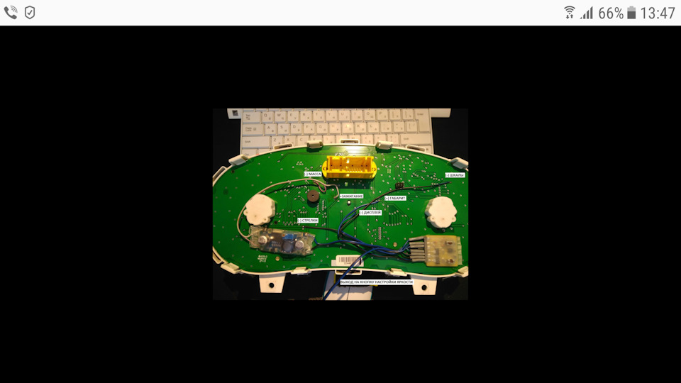

Приввет. Смотрю твою схемку пайки и долго не понимал одного. У тебя один канал это подсветка стрелок и БК а второй канал это чисто подсветка шкал?
именно так. Подсветка стрелок и дисплея БК подключена к первому каналу, а подсветка шкал — ко второму.
На видео хорошо видно, как и что зажигается при включении.
При желании, можно подключить подсветку стрелок, дисплея и шкал как душе угодно. Их каналы изначально независимы.

Я сначала подсмотрел эту схему у кого-то из пользователей, потом спаял, а потом проанализировал и тоже пришел к выводу, что один диод на линии габаритов лишний. Но переделывать уже было лень.
И так работает
А подскажите, как делается диодная развязка?
Правильно понимаю, что правый (третий -лишний) диод не нужен?
правильно понимаете. Достаточно двух диодов

Но очень уж меня бесила нерегулируемая стоковая зелень подсветки приборки.
Волков бояться — в лес не ходить.
Молодец. За решение с кнопкой регулировки яркости отдельный респект.
На самом деле, это не моя идея. Данное решение я подсмотрел вот здесь: www.drive2.ru/b/2522992/
