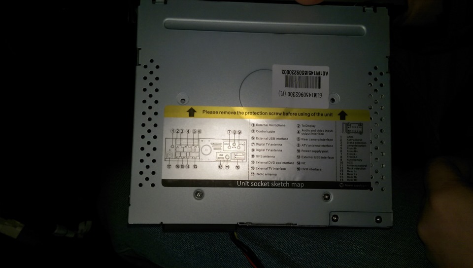

После долгих раздумий, я все таки приобрел так желаемое мною ГУ Winca S160.
Фухххх, даже не знаю с чего начать…
ГУ покупалась на сайте S150.ru

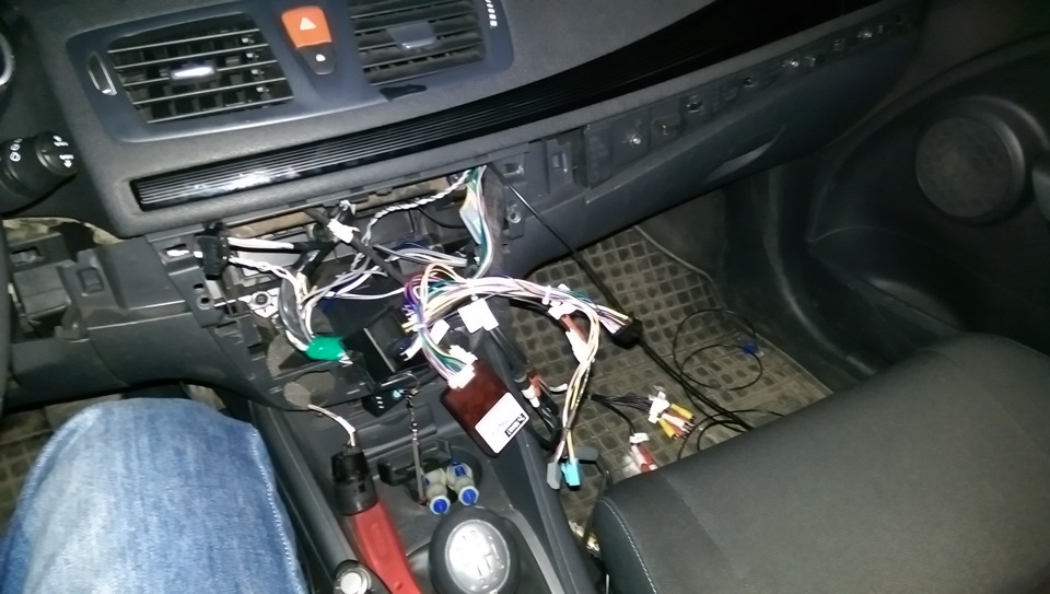

После оплаты, посылку ждал 3-4 недели. На следующий день приступил сразу к установки.

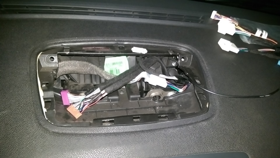

Демонтаж и монтаж производился по аналогии bodyfinger и san76, за что им большое отдельное спасибо.

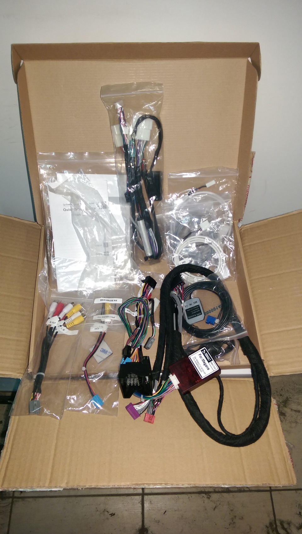

В комплекте была проводка как на дорестайлинговую машины, так и после, т.к. у меня машина 2011 года, я использовал комплект дорестайлинга.
GPS антенну приклеил на двухсторонний скотч к корпусу экрана.

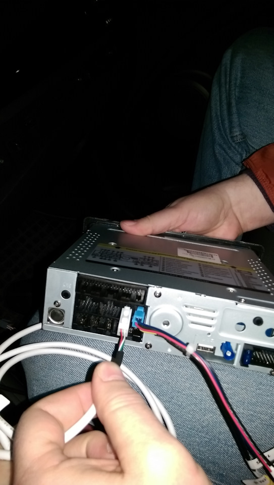

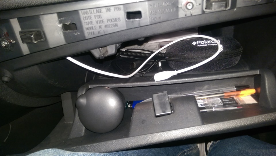

USB разъемы вывел один в бардачек, второй вниз рядом с OBD разъемом.

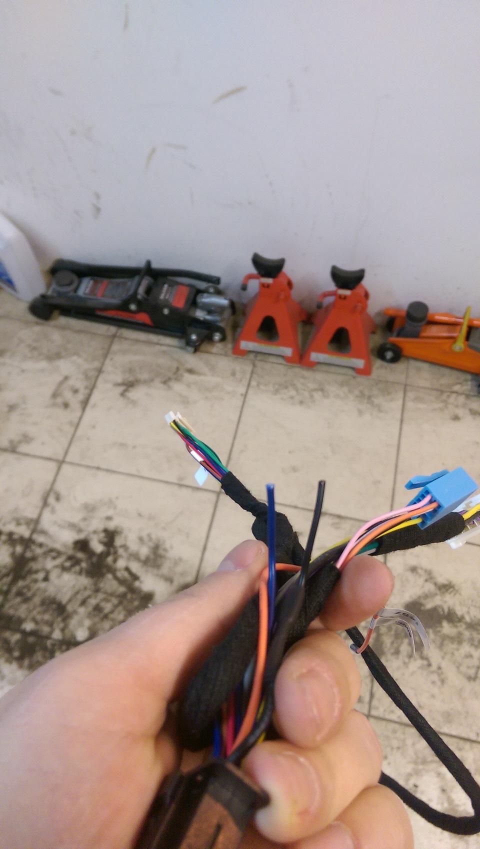

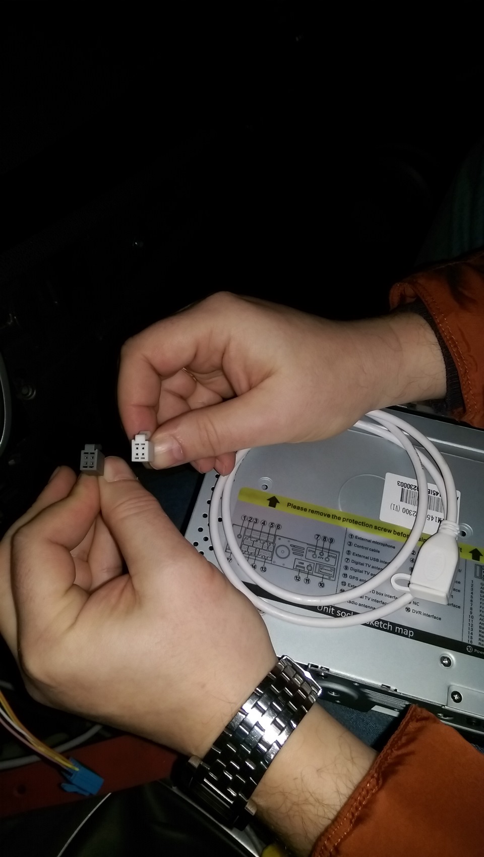

Была небольшая проблема с подключением одного из USB. В жгуте проводов который подключается к штатной проводке, был разъем подключающийся к USB выходу в новой голове (№5 на рис.).
И был отдельный кабель USB с немного другим разъемом, который докинули в коробку российские поставщики.
Это немного меня запутало. Позже разобрался, скорей всего, разъем встроенный в жгут, подключает штатный USB разъем, при его наличии. Такого разъема у меня нет. Подпилив разъем на отдельном кабеле, был подключен он.

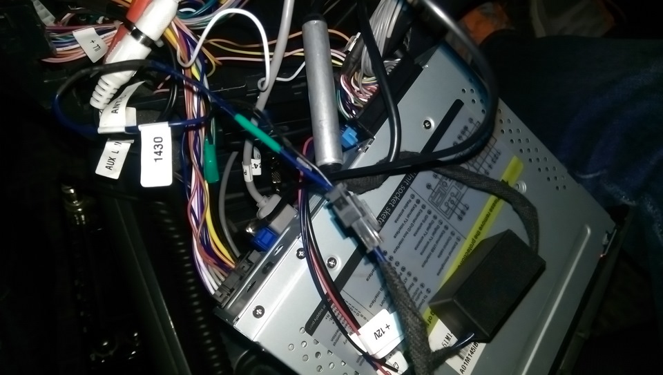

Так же возник вопрос с подключением радиоантенны. В новой голове разъем под антенну штыревой, а в штатной проводке другой, типо GPS разъема. На проводке под рестайлинговый автомобиль был данный переходник с усилителем, который был использован, но питание антенного усилителя пришлось делать самому.
В штатном ГУ качество приема радио было примерно как на новом ГУ без антенного усилителя. После подключение антенного усилителя, стало гораздо лучше.

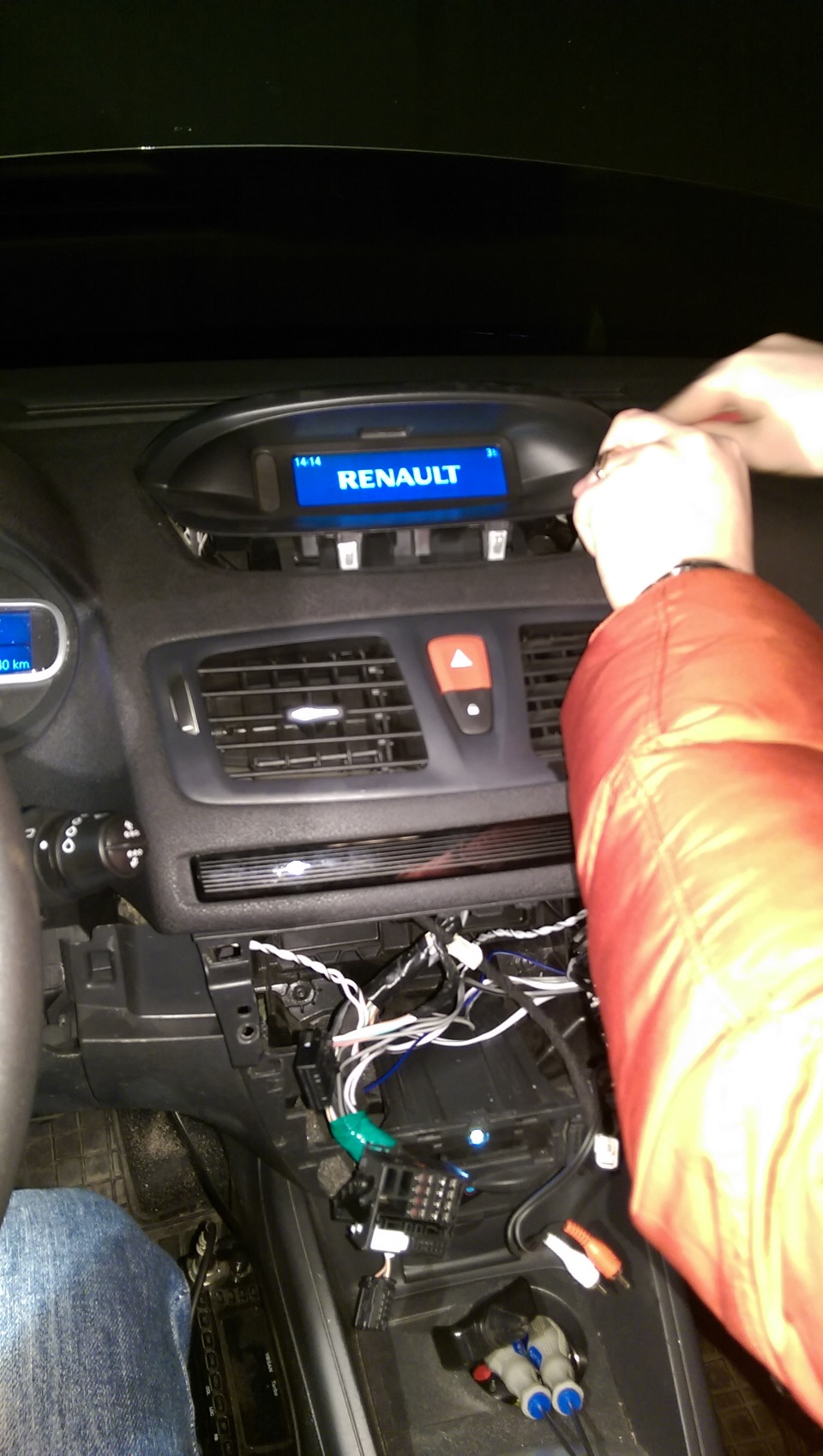

Но основная проблема была не в этом. В нише под ГУ проводов стало в разы больше и место катастрофически не хватало.
Всовывать голову на место, было большой проблемой.

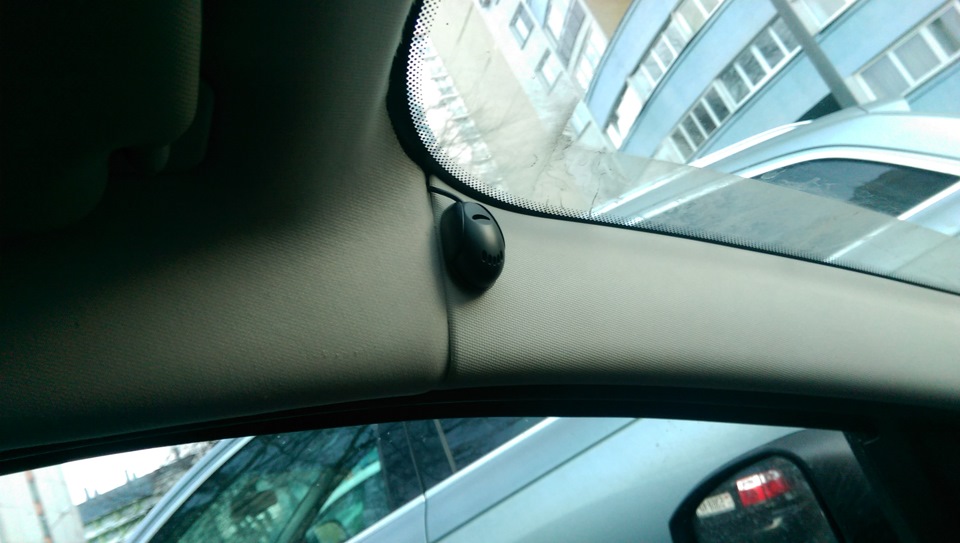

Внешний микрофон устанавливал на левую стойку сверху, провода к нему хватило впритык.
Со встроенным в ГУ микрофоном качество желало лучшего.
У предыдущих Форумчан не работала CAN-шина, что-то переделывали. На данном ГУ подключение CAN-шины все исправили, в том числе и температура за бортом отображается.

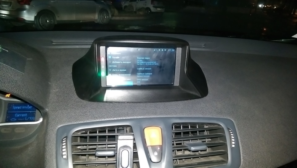

Ну и в заключении небольшой вывод о данном ГУ.
Плюсы:
— Внешний вид;
— Очень удивили качество экрана и сенсора;

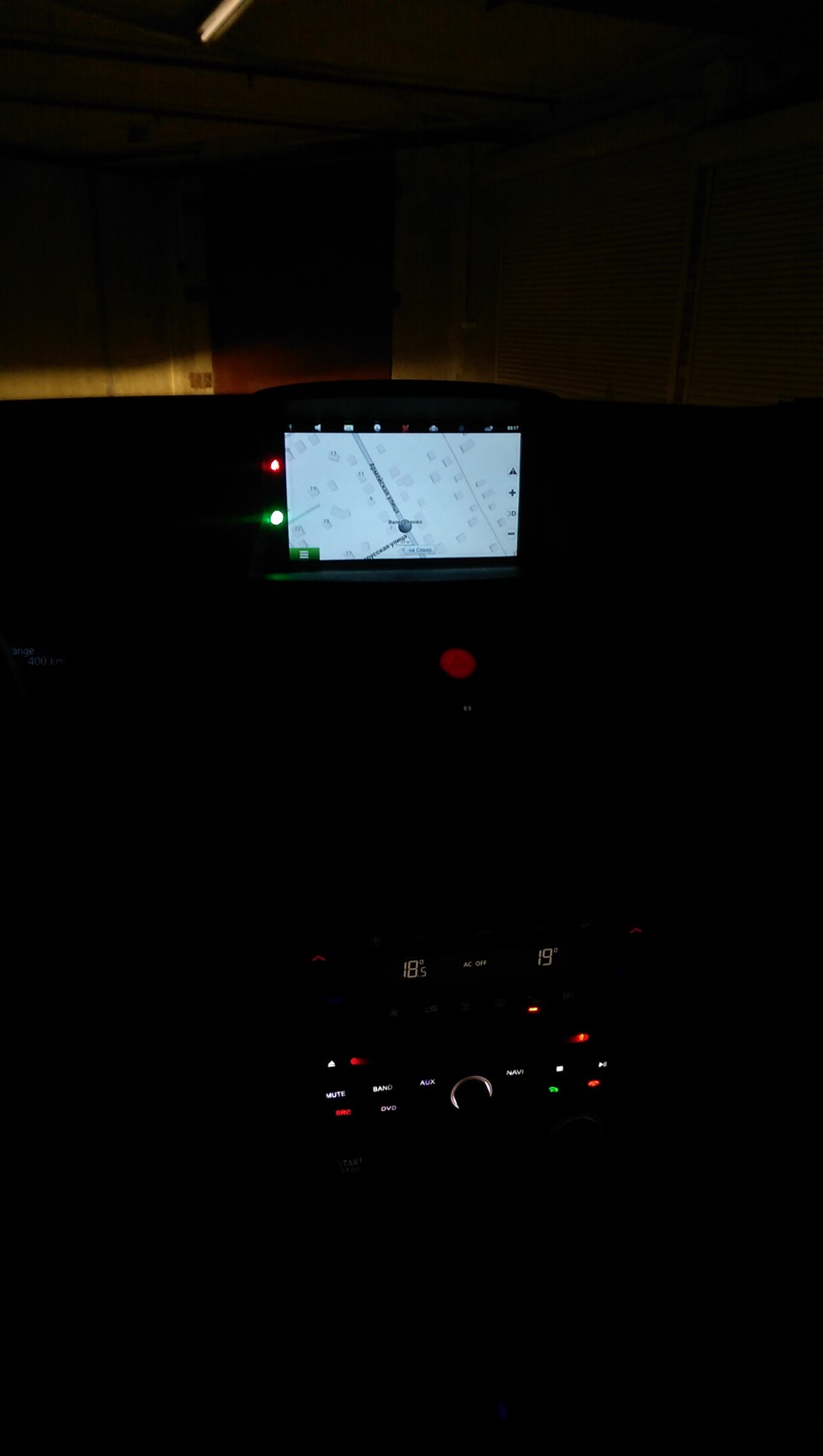

— Возможность установки любой навигационной программы под андроид. Использую Navitel последнюю версию, работает отлично;
— Качество звука, огромные возможности по регулировки звука, встроенный DSP процессор;
— Возможность подключения камеры заднего вида и слежение за включением задней передачи по CAN-шине;
— Возможность подключения видеорегистратора и управление им (при условии, что видеорегистратор фирмы Winca);
— Возможность просмотра видео любого формата и разрешения;
— 2-а USB парта + 2-е SD-карты;
— Подключение интернета по Wi-Fi или 3G модему;
— Управление ГУ со штатного под рулевого пульта;
Минусы (которые наверно возможно исправить прошивкой):
— Bluetooth только для аудио (например подключение ELM адаптера не возможно);
— Не всегда телефон автоматически подключается к ГУ по Bluetooth;
— Адресную книгу не возможно использовать из гугл аккаунта, возможно передать только с телефона по Bluetooth;
— Поиск в адресной книге проводится только на латинице и полоска алфавита очень узкая;
— Под рулевой пульт переключает радио станции, но не переключает аудио треки;
— При повторном включении в течении 10-15 минут ГУ практически мгновенно выходит из сна, если дольше заново загружается android, секунд 15-20. Хотелось бы, что бы в спящем режиме могла проводить хотя бы пару часов.

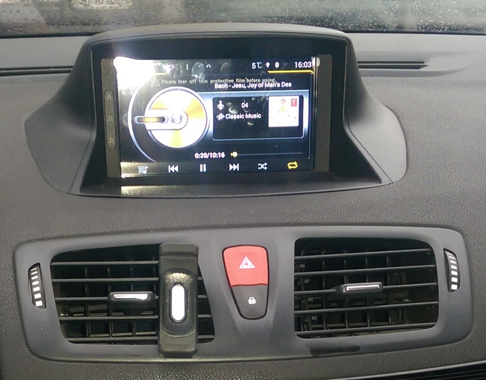

Есть так же минус который не возможно исправить прошивкой. Это качества пластика корпуса экрана. Все бы ничего, но спереди приличная щель при стыковки с тарпеда.
Покупкой пока очень доволен! Даже не ожидал, что все будет настолько удобно и качественно, даже не смотря на какие-то мелкие нюансы.

ELM адаптер подключил по Bluetooth, а кабель USB для модема мне не положили.
У вас случайно нет фото с обратной стороны разъёма, куда входят цветные проводки?
Честно, не могу понять про какие проводки вы говорите.
Проводки входящие в разъём отдельного кабеля USB, который вы подпилили.Мне нужна распиновка этого кабеля.Пятое фото, серый и белый разъем.Нужно фото белого разъёма со стороны ваших пальцев…
Я так понял, вам нужна эта фотка :)
Да, большое спасибо!

На фото с вспышкой очень заметно разница в цвете пластика воздуховодов и ГУ, это так или просто вспышка?
По can шине Torque работает?
Это из за вспышки, извиняйте ;)
Цвет подобран хорошо, на других фото видно

Предлагаю обтянуть кожей козырёк и затянуть под низ гу это уберет щель
Мысля хорошая, но тогда надо будет обтягивать всю торпеду
Единстенное что удручает, так это качество, геометрия и фактура козырька дисплея, делали б хоть под штатный козырек…

у него с cable control на один провод больше, этот провод can-txd (оранжевый). Осталось понять куда он идет в канбус. я думаю проблема в пиновке проводов, а не в прошивке.
Поздравляю! В нашем полку прибыло. А по поводу щели — думаю что-то мешает под экраном. У меня все отлично, даже чуть ниже уровня.
Спасибо, я снимал потом, смотрел, что бы ничего не мешало, вроде там ничего мешать не должно, провода тоже уложил так что бы не мешало.
Еще на защелку посмотри, возможно не защелкивается до конца или металлическая скоба на одета до конца. Ты кстати переставил с родного экрана металлические крепления на новый?
Да, я сразу без них, но была еще больше щель, я потом переставил передние только 2-е штуки, стало лучше, но все равно…
