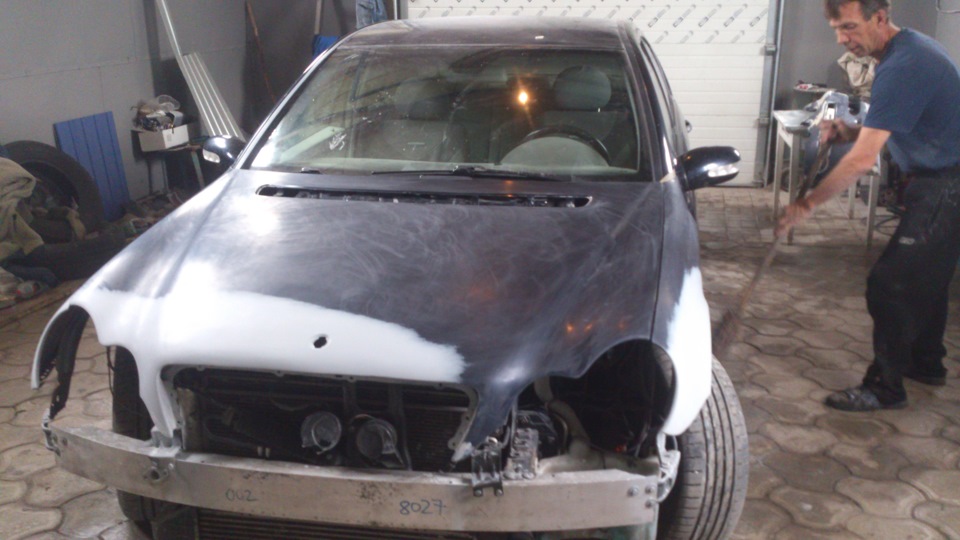

Появилось немного времени, решил рассказать как я покупал своего мерса и восстанавливал. После продажи Honda Fit у меня на руках было 220тыс рублей. Думал купить какую нибудь короллу. Но тут увидел на дроме мерса 2002 года за 230тыс. Ну думаю ради интереса позвоню, а вдруг повезет. По телефону хозяин сказал что машина битая в морду, но лонжероны все целые. Договорились о встрече. Машина как выяснилось уже пол года была на стоянке. На первый взгляд бодрый мерс. При ближайшем рассмотрении увидел рыжики по кузову (как позже узнал у них это болезнь). Лонжероны и правда были целые, но все радиаторы и карлсон в хлам. Заводить авто не стали, чтоб остатки антифриза не попали в коробку, хозяин клятвенно уверял что до ДТП авто в отличном состоянии и я решил рискнуть) Сбил цену до 200тыс и отбуксировал авто до дому) Первым делом купил все радиаторы, обошлось это все в 14тыс. Поставил, завел на первый взгляд все в порядке. Авто решил красить сам, благо опыт в этом деле есть. На материалы для покраски потратил около 9 тыс. Еще были сломаны крепежки фар, их я просто запаял, получилось не очень красиво, но на первое время пойдет. Бампер тоже решил восстановить старый, до идеала восстановить не получилось, слишком сильно был поврежден.
