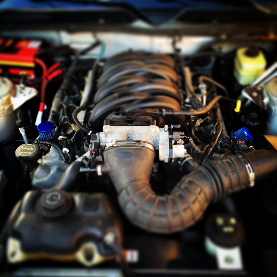

Наверное каждый из владельцев нашего авто сталкивался с такой проблемой как быстрое загрязнение дроссельной заслонки, либо мы видим что заслонка в масле. Так же если обратить внимание на впускной коллектор, то внутри он будет не в лучшем состоянии. Первопричиной данных ситуаций является попадание масла во впуск через сопун вместе с картерными газами. По сути маслоотделитель уже устроен у нас в клапанной крышке, но оставляет он желать лучшего… (фото можете увидеть ЗДЕСЬ, 11 и 12е фото).
Задался я этим вопросом достаточно давно, и поставил в цепь малого сопуна (где стоит клапан PCV) ради эксперимента бензиновый фильтр с отстойником, и проехал с ним небольшое расстояние (порядка 200-300км).

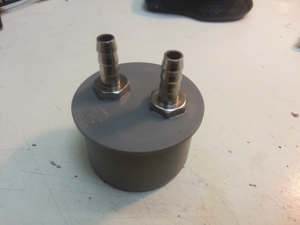

Сразу стало понятно что ставить в качестве маслоотделителя надо что то по серьезнее, так как у этого бумажного фильтра намокает сам фильтрующий элемент и сопротивление потоку воздуха через него растет, и это может привести к не желательным последствиям.
Были мысли купить готовый маслоотделитель и доработать его, но всё таки решил его я сделать сам.

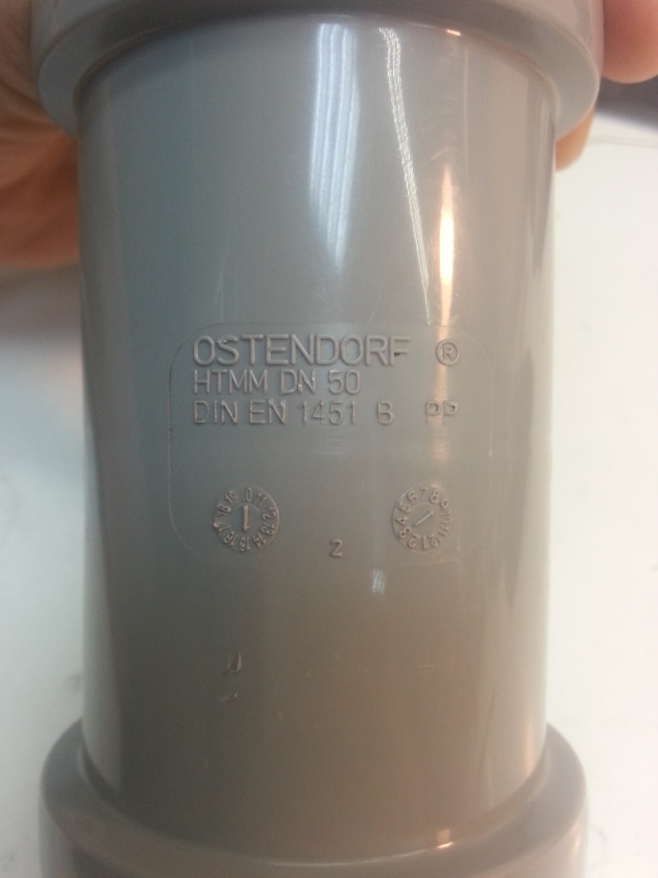

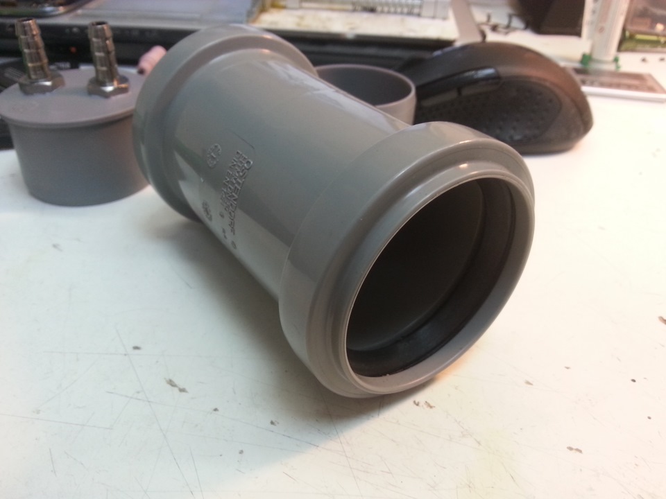

В магазине сантехники купил все необходимое — 2 штуцера, муфту и 2 заглушки для нее. (вышло рублей 200)

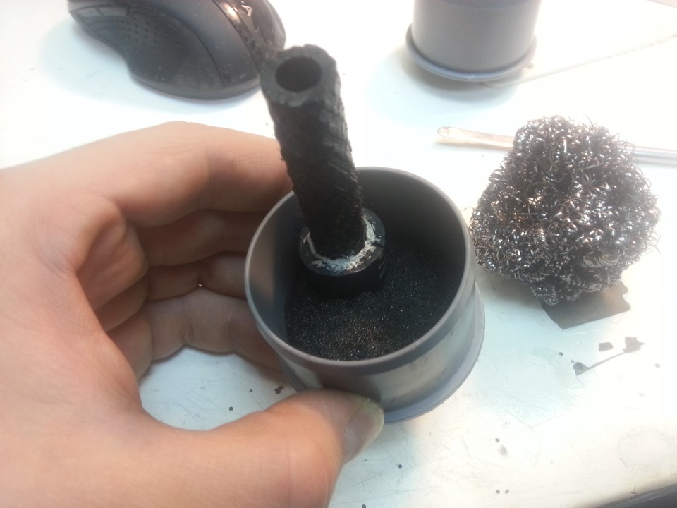

Так же понадобился топливный шланг от классики, и губка для мытья посуды из нержавейки.

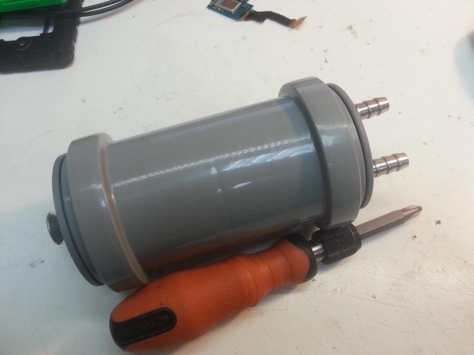

Собрал эту конструкцию за полчаса, сразу скажу это пробный вариант и в дальнейшем сделаю более надежный маслоотделитель.

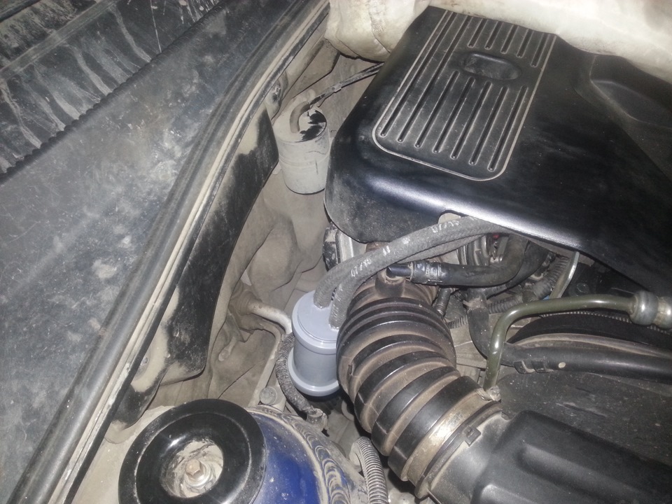

Тот штуцер который с шлангом внутри маслоотделителя, является входным для поступления картерных газов, и он подключается к малому сапуну клапанной крышки! Второй штуцер уже подключается к впускному коллектору.

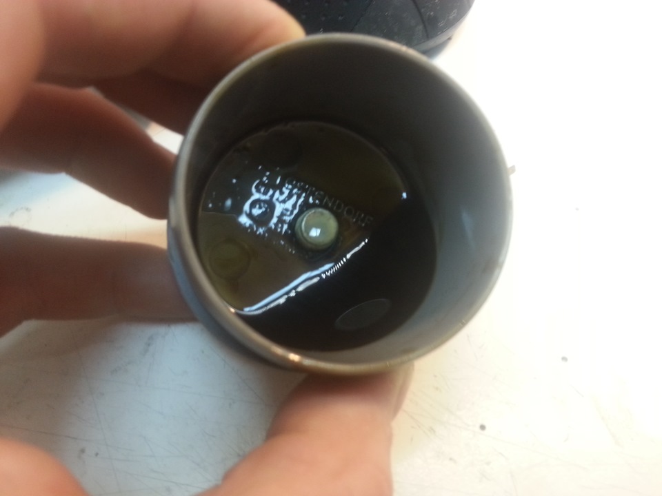

И так, первая пробная поездка 500 км, снимаю маслоотделитель, и что мы видим:
Как мы видим маслоотделитель работает и вроде не плохо.
Что еще хочу отметить:
1) Необходимо сразу сделать метку на маслоотделителе где вход где выход. Вход — штуцер который опускается с помощью шланга вниз внутри маслоотделителя. Выход — второй штуцер.
2) Многие люди сразу захотят задать вопрос — а как же конденсат который будет замерзать там и т.д.
Эксплуатировал маслоотделитель при температуре на улице -20, и +3. (погода у нас бывает так скачет). Никакого льда, эмульсии, воды я там не увидел.
3) Прокладку клапанной крышки, сальники у меня не выдавливает, так как сопротивление для прохождения картерных газов через маслоотделитель достаточно малое.
4) Холостой ход у меня такой же стабильный как и был раньше.
5) Большой сапун, который подсоединяется к гофре дроссельной заслонки я не трогал, из него масла почти нет.
