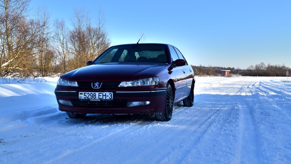

Нужен совет по пружинам. Все знаем, что согласно сервисбоксу у пежо 406 три типа подвески: 1- для ровной дороги-нормальная (клиренс около 125 мм), 2- для ровной дороги-низкая (клиренс около 110 мм) и для неровной дороги-усиленная (клиренс около 175 мм). Моя относится к первому типу. Но для наших дорог + поездок на рыбалку, а если вдруг и снега навалит — все-таки это мало. Да были мысли купить что-то повыше и т.д., но расставаться мы с ней не особо горим желанием). А посему принято решение перевести малышку в 3-й тип и сделать клиренс 175 мм. Заодно по весне полный перебор задней подвески.
Теперь перейду к вопросу: Какие пружины (перед и зад) стоят на усиленной подвеске? (каталожный номер, может цветовая маркировка и т.д.). А если у кого есть машинка с усиленной подвеской седан и если в личку, а может и не в личку напишет вин этой машинки будет отдельное спасибо). За любую информацию буду благодарен. Методом подбора как-то не особо хочется пользоваться. И каких производителей лучше брать?

Я себе назад от 605 ставил, они даже чуть ниже, но виток толще, по характеристикам как и на 406. Сейчас между аркой и колесом 4 пальца и по жесткости самое то
виток у этих что поставил тоже будь здоров, родные длина 360 и виток 13 мм у тех что поставил длина 330 и виток 15 мм
Ну да! Только Я на универсал подбирал!
А не! попутал у меня KYB RC5422 а про 5421 читал!
5421 это обычные, а 5422 усиленные у каябы считаются
Я читал что 1521 тоже универсал! Ну если что у меня 2 есть)!
1521 это каябы? или 5421 имеете ввиду?
Ставил себе на универсал KYB K-Flex KYB RC5422 (усиленные)
Как то низко казалась опущен зад( думал пружины, да еще и усиленные! помогут.
в результате, что с новыми, что со старыми — без разницы… зато теперь есть 2 ненужных…
Смотрел характеристики по этим пружинам. На универсал они как бы такие и шли а для седана они считались усиленными. Пока на этих остановился.
