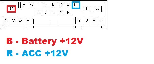

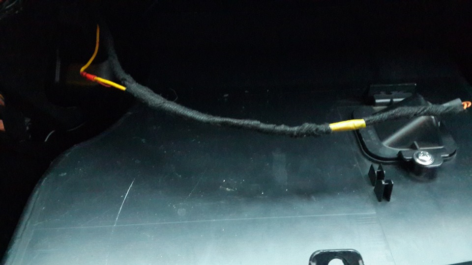

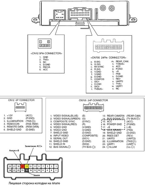

1.Питание подключено на АСС и +В, я подключал от питания магнитолы, и потом замотал автомобильным матерчатым скотчем.
вот сама схема питания на родную распиновку корпуса навигации
2. Подсветка клавиш OPEN & TILT была запитана от подсветки бардачка, почему то не горят лампочки если просто подключать провода на АСС и +В.
3.Провод массы удлинялся и подключил я его рядом с подушками AIrbag.
4.Провода прокладывались рядом с родным шлейфом, все должно быть аккуратно и без заломов и изгибов, много провода плохо, и мало провода то же плохо! нужно подобрать сколько его нужно.

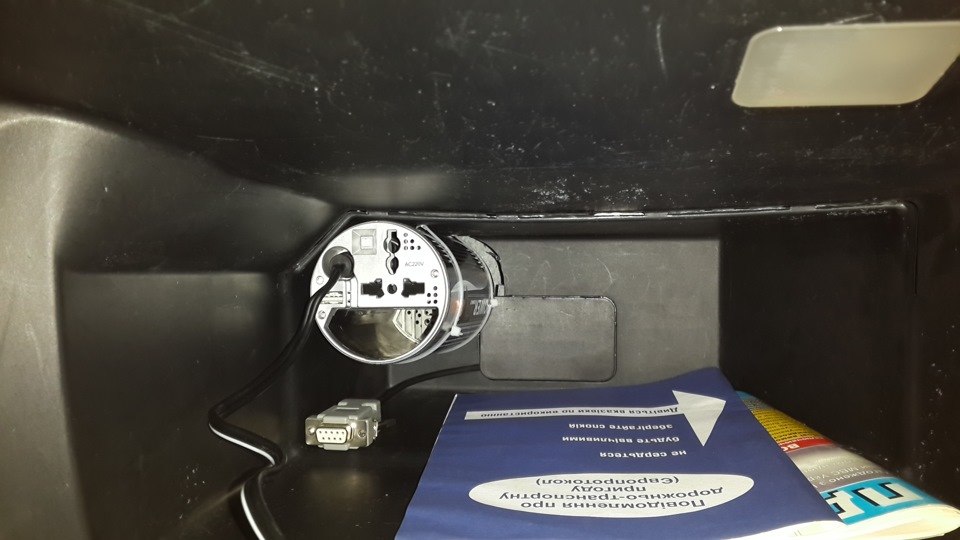

5. Питание осуществляется через инвертор на 220в! почему так? потому что в планшете стоит контролер который распознает стоит USB провод или нет. Если USB то он не дает больше 0.5 соответсвтенно заряд слабый и планшет садится быстрее чем заряжается. Когда стоит инвертор с полноценной зарядкой на 220в все проблемы уходят в небытие. При полных нагрузках вайфай, навигация с gps и моб.связь не садят его и при это зарядка идет.
У меня есть 2 пластиковых бардачка, по этому я мог позволить себе резать, пилить и делать в нем дырки :)
Так же купил разветвитель на прикуриватель так как у кого мазды 3 первого поколения те в курсе что в салоне 1 прикуриватель :( а от разветвителя уже и видео регистратор и инвертор. Инвертор в бардачке а разветвитель за обшивкой бардачка.

Насчет подсветки понял. А вот насчет самоподнятия, мой зараза сам не хочет — только с кнопки((( Буду значит еще копать и проводку готовить. А насчет подсветки, я думаю можно с магнитолы так же взять с разъема. И на разъеме монитора я увидел пин 22 и 24 и вот какой-то из них отвечает судя по схеме за подсветку.
