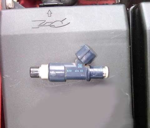

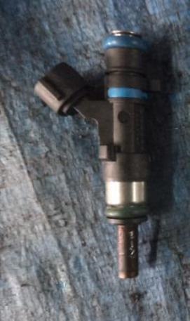

Продолжаю собирать детали для своего проекта. В этой статье поговорим о форсунках. Я купил форсунки от двигателя 4В12. В принципе на этом можно было бы и закончить статью. Но мы ведь условились рассказывать о технологиях. Итак, в чем отличие и преимущество форсунок 4В12 над 4G69?
По посадочным размерам форсунки аналогичны. Отличие в 3х сантиметровом носике на конце. Зачем он нужен?

Все двигатели семейства 4В1* включая Эво Х, имеют форсунки с носиком. Инженеры выжимают по максимуму из каждого механизма.
Что касаемо еще одного параметра, производительность форсунки. То 4G69 имеет 275сс, а 4В12 290сс. Это даже к лучшему, позволит настроить двигатель на высокую мощность.
Теперь вы понимаете преимущество форсунки с носиком. Рекомендую всем тюнерам.

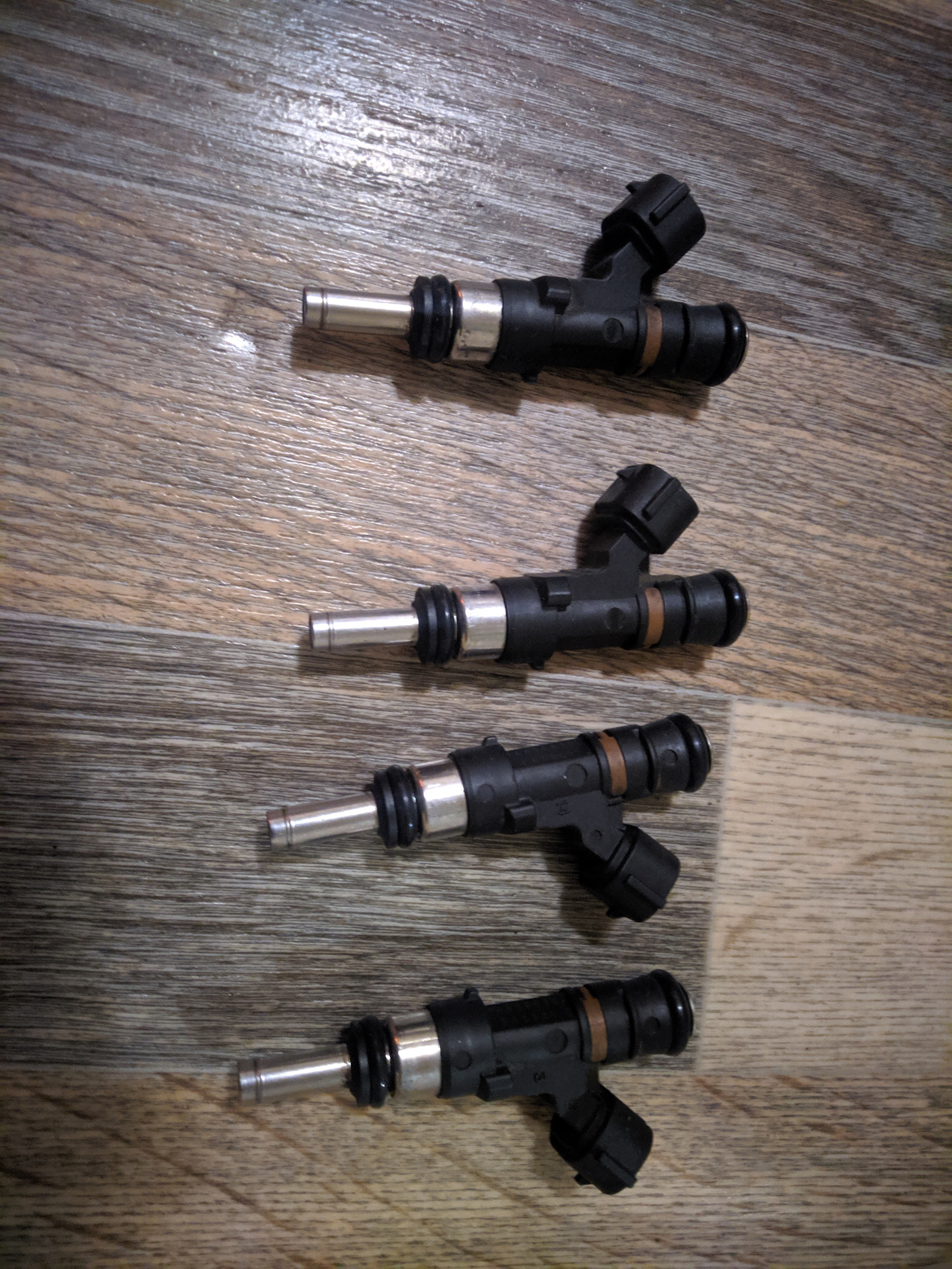

в общем то, видимо никто и не заметил что у грандисов стоят другие форсунки а именно :HDA305E зеленые. Интересно в чем отличие?!
А можно парт номер этих форсунок?

подскажите есть ли разница между форсунками от 4b10 и 4b12? Или они по производительности одинаковые, хоть и двигателя по мощности разные?
они разные по производительности. По размерам одинаковые.
