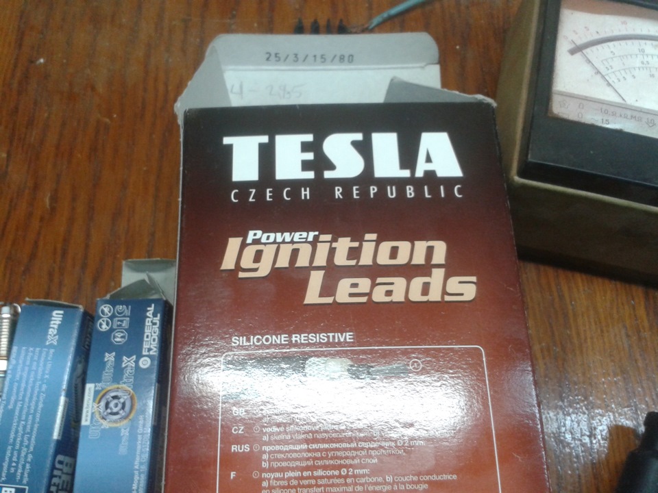

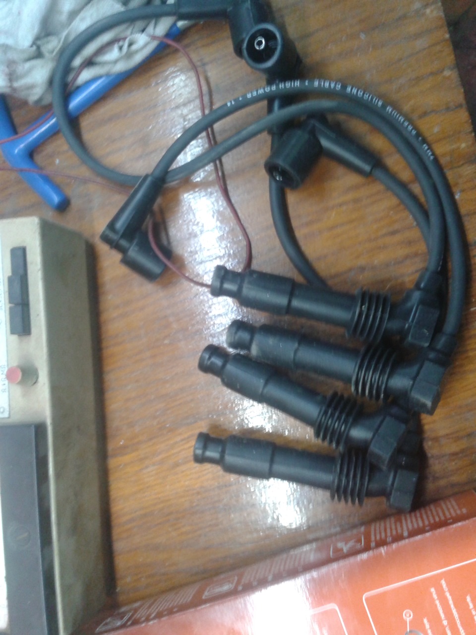

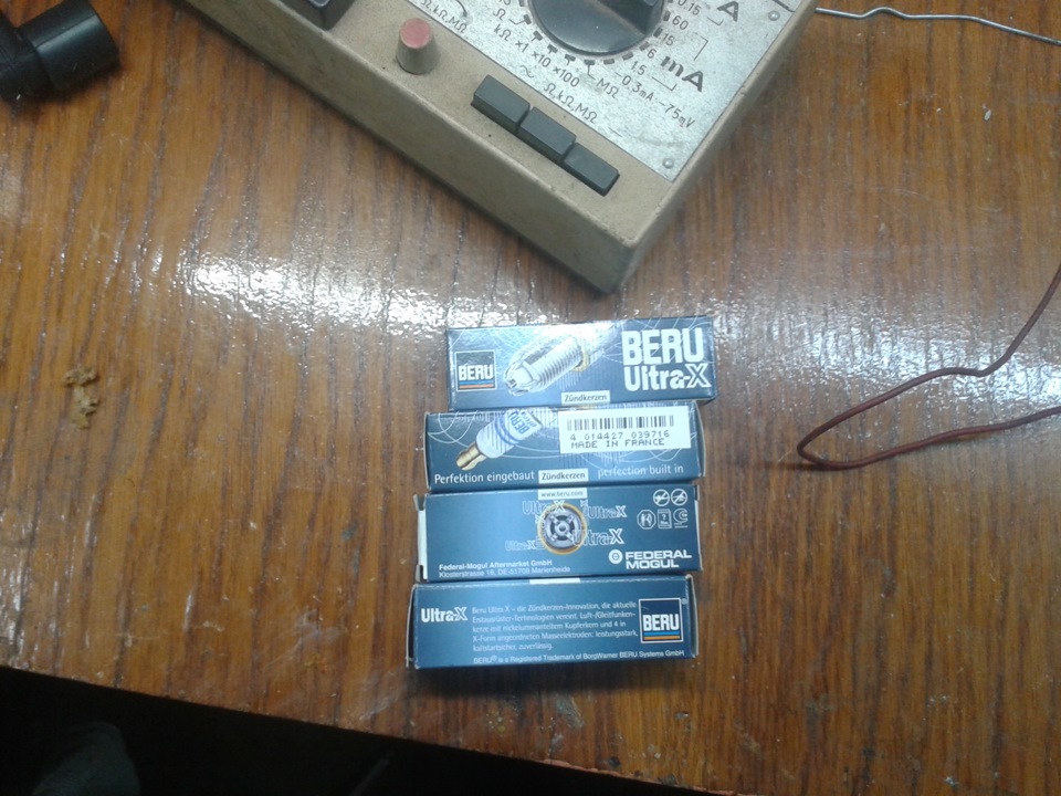

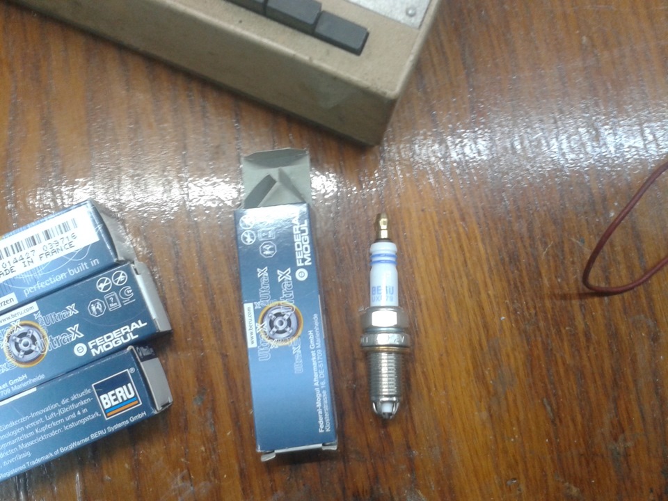

Вчера утром завожу машину слышу очень неприятный звук Прислушиваюсь вроде как поршень тарабанит такой глуховатый звук Вот те бабушка и юрьев день ! Новогодний подарок от верки я значит к ней со всей душой и любовью а она такое мне!Звоню спрашиваю ценники . вылазит сумма в районе 60тысяч полная капиталка делать так делать! Еду к одному другу слушает. Вердикт -не хочу тебя огорчать но похоже на поршень Еду к другому он только иномарки делает послушал говорит то же поршень я в а…е! Потом говорит стой .а ну давай свечи посмотрим Я сам уже откручиваю накладку и вижу надсвечник 4 цилиндра вылез поставил на место Завожу- чуть лучше но звук остался Подходит друг снимает надсвечник и ВОТ она сцука причина !Свечка открутилась повезло ещё что не выбило её. закрутили и вот он момент истины мотор работает чисто Только чуть секёт но это вечная проблема этих моторов Посоветовал поменять свечи и провода Что мы и сделали и теперь радуемся цена вопроса 2200
Только одно маленькое но -голову всё равно снимать придётся что бы нормально сделать шпильки под выпускной коллектор Всех с Наступающим Новым Годом! Всем добра и мира и денег побольше и в разной валюте!
