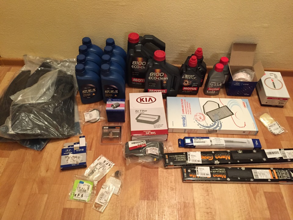

Ну, а ниже запись так сказать для небольшой затравочки как я из обычного ТО60 тыс сделал ТО160 тыс))) В общем, сделал я подарок не только себе но и своему авто! Здесь еще нет главного ништяка, тормозных дисков, которые ко мне уже едут, но приедут только после праздников, вот тогда то я и поеду на ТО, и тогда товарищи, все полностью я Вам распишу, почему, где и как я докатился до такого. А пока смотрим несколько картинок, если кого-то что-то заинтересует отдельно, спрашивайте, подскажу и дам номерки. (номера буду уже прописывать после того как сделаю ТО, сейчас как и у всех Вас предновогодняя суета!)

С новым годом. Интересуют номера на масла в редутор и АКПП.
Спасибо большое, и тебя с Новым Годом!

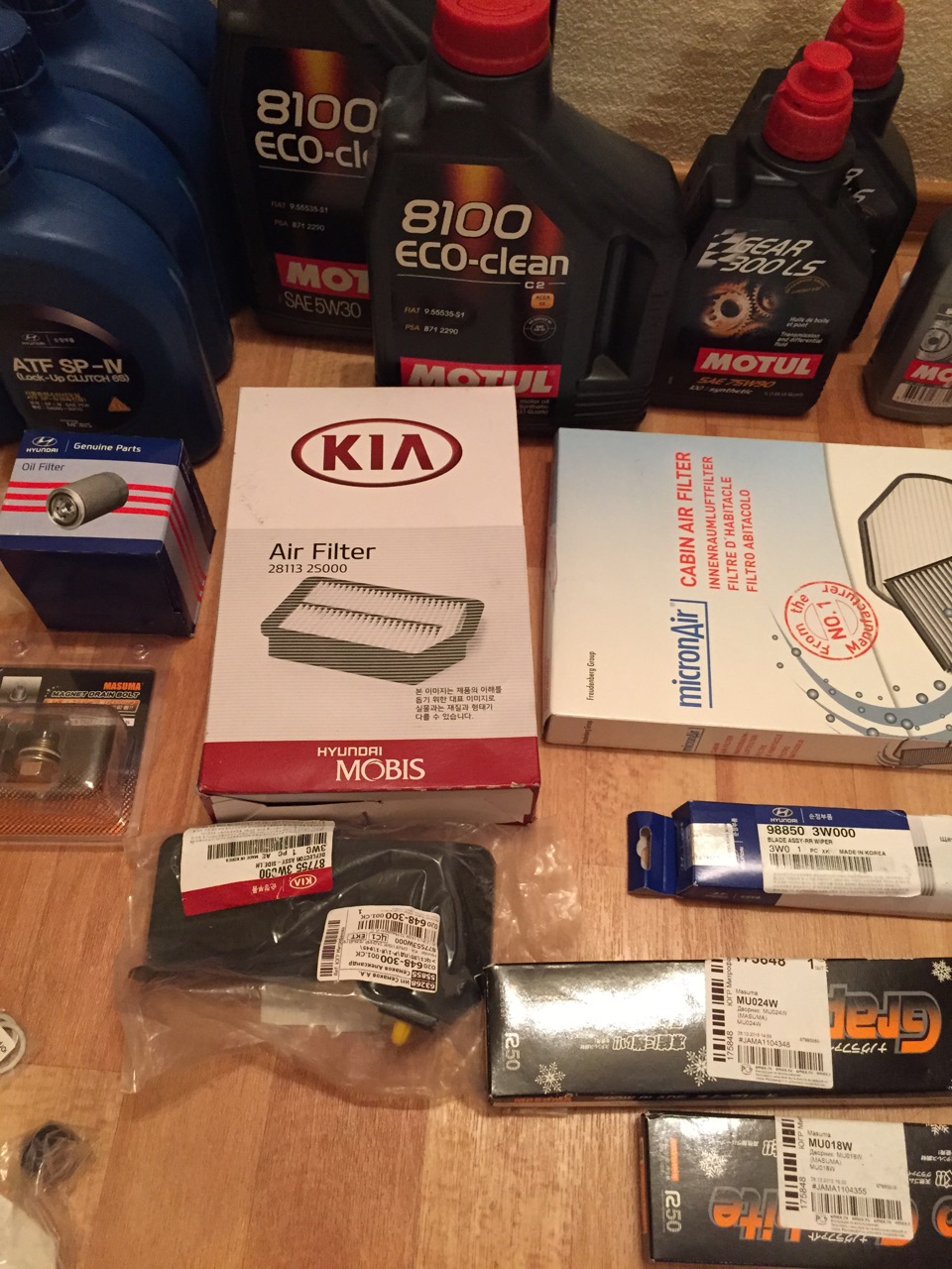

Масло в раздатку и задний редуктор — Motul Масло трансмиссионное синтетическое "Gear 300LS 75W-90", 1л (102686), но имей ввиду, масло немного дороговато, мне обошлось 1600 рублей за 1 литр.
Масло в АКПП — Масло трансмиссионное синтетическое "ATF SP-IV", 1л (04500-00115), масло оригинальное киа/хендай, мне обошлось 800 рублей за литр!
Спасибо. Я искал с допусками масло. Хотел в редукторе поменять и раздатке.

Масло трансмиссионное синтетическое "Spirax S5 ATE 75W-90", 1л артикул — 550027983

Привет, тебя тоже с наступающим! Неплохо затарился. С маслом все понятно, что у тебя еще там есть: вижу дворники и брызговики, что еще?
Привет привет! Спасибо больше) и тебя со всеми наступающими праздниками.

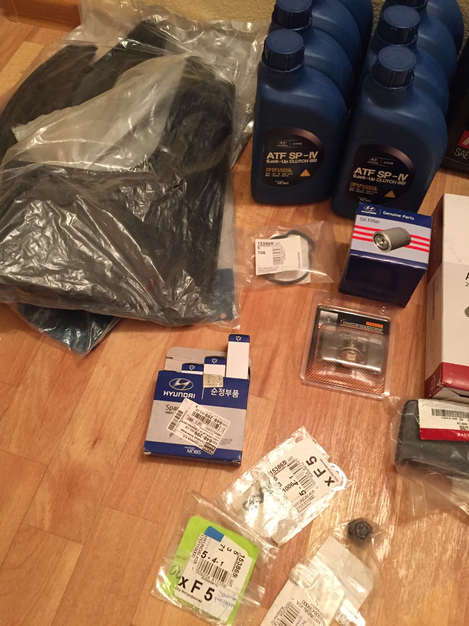

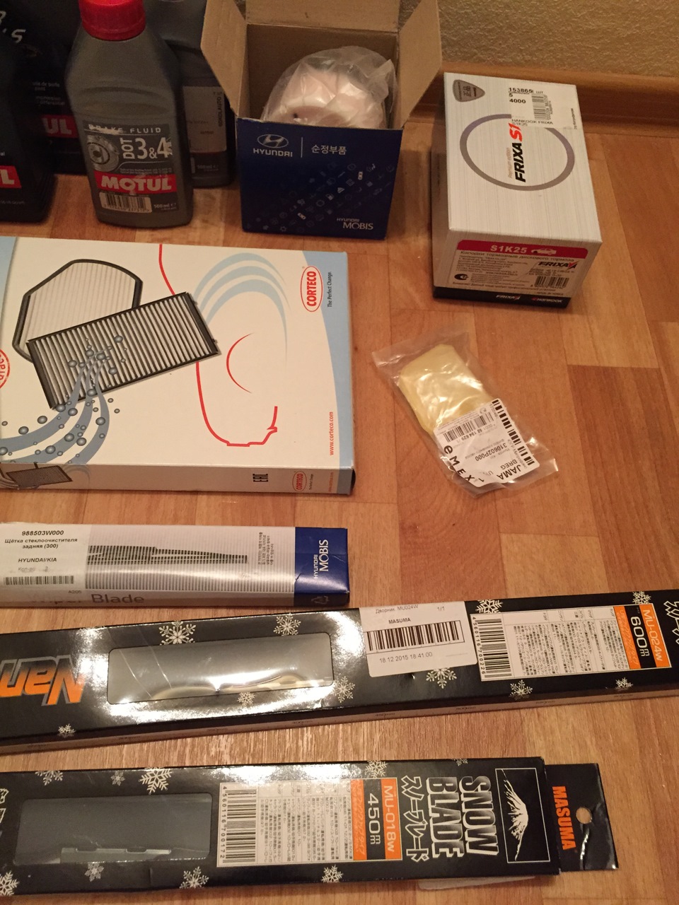

Все фильтра, все масла. Тормозуха, колодки передние, диски скоро придут, свечи, куча прокладок сливных и заливных горловин. Брызговики на перед и зад, крутые щетки масума)
Цены жесть. Масло в движок 1л 1000р?)) Охренеть)) В коробку надо было побольше масла взять.
Чуть меньше чем 1000. Купил 7 литров за 5 тыс с копейками небольшими.

Не я. Авто к сожалению покупал б/у. Есть бороздки и сточились. Проточку дисков я не хочу делать, мне следующим летом в отпуск на машине ехать, на тормозах решил не экономить.

нет без стоимости, все что тут на фото мне обошлось в 29 тыс. + 15 тыс тормозные диски которые едут ко мне! потом когда отчет буду делать нормальный, пропишу все номера и все цены. работа мне обойдется примерно в 7 тыс.
дождемся отчета, ценник все равно не понятны
на фото не все видно и сложно идентифицировать
масло в АКПП не HYUNDAI Ultra ATF SP-IV RR (8 Speed) (1л) случайно?
5 л — моторное масло — 5 тыс.
2 литра в раздатку и редуктор (оч дорогое масло, литр 1600) — 3200
8 литров в АКПП Масло трансмиссионное синтетическое "ATF SP-IV", 1л (номер 04500-00115, www.exist.ru/price.aspx?sr=-4&pcode=0450000115)
и не забываем делать поправку на то где я живу, на Севере. Например масло в раздатку и редуктор которое я купил мне экзист предлогал купить за 3000 рублей за 1 литр…
самое дорогостоящее это масло, ну и фрикса. тормозные диски само собой естественно.
