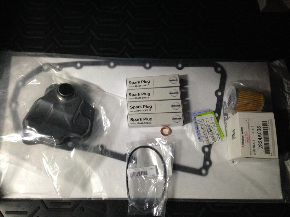

Для замены брал все оригинал. Старое масло было не очень чистым, а вот магниты и фильтр в охладителе грязноваты. На удивление дроссельная заслонка была практически чистой. Все равно промыли немного очистителем карбюратора. При снятии поддона замене фильтра выяснилось что я купил не тот фильтр, наверное от Теаны, он немного больше, чем родной фильтр и поддон не одевался (номер 31728-1XF03, а надо было наверное заказать 31728-1XF02)… Пришлось мыть старый. Причем данный фильтр можно было и не покупать. После замены свечей сделали адаптацию дроссельной заслонки, которую при читке от разъемов не отсоединяли. Во время адаптации выяснилось что старые свечи работали плохо. Комп показал что на двух цилиндрах были пропуски зажигания. Работы выполнялись в "Автореанимации" в Митино. Сервис хороший, посоветовали люди с клуба. В следующий раз поеду к ним

Добрый день. Про фильтр грубой очистки. А цилиндрическая трубка(сверху на фото), с резинкой которая, разного диаметра у двух фильтров? Или просто правый сфоткан дальше и поэтому диаметр трубки кажется меньше? Эту резинку/прокладку не меняли?
И сколько это все обошлось фильтра пракладки и сама замена
выше же написано 15000 это с работой

Ну вы заморочились, я на своей машине на 60 т. Делал частичную замену, т.е. сколько слил столько и залил, при том масло которое сливал мне казалось чище чем заливал. Теперь на 125т. Я менял со снятием поддона и фильтра охладитель, теперь вопрос зачем нужно было ставить новый фильтр грубой очистки? Бред полный. Ну да ладно дело каждого. Что скажу масло было хорошее, но темнее чем обычно. Теперь хочу обнулить счётчик, но к офицалам ехать не хочу, может у кого есть consalt на юго-востоке Москвы))
На сайте все советовали брать новый фильтр грубой очистки. Сейчас конечно жалею. Он новый может кому на теану за полцены отдам. А то что полностью масло менял не жалею. Тем более по затратам разница небольшая
А масло частично меняли или всё?
Все. Поддон снимали . Литров 6 слилось
Ну это не все, это как раз частично, там в каналах ещё много масла, и его вроде под давлением выгоняют, но это опасный метод, можно засрать систему
