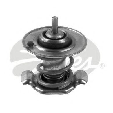

Это мне пришлось делать в прошлую зиму. С холодами пришло понимание, что греется бегемот не очень активно. Диагностика исправности термостата на вольво элементарна — патрубок для щупания является едва ли не самой выступающей частью под капотом. :) И грелся он явно раньше положенного, т.е. термостат открывался слишком рано.
Немного ликбеза. Термостат за каким-то хреном на бегемоте идет в сборе с корпусом и потому стоит в 5 раз дороже, чем должен. Считается, что продажа термоса в корпусе это гарантия от его заклинивания. Но сколько я ездил на старых термостатах — ни один не заклинил. И мир не без добрых людей, поэтому фирма Gates выпускает вставку TH35991.
Есть еще известная контора GP, с ее термостатом GP VO31293699TH. И по итогам моих страданий я рекомендую покупать именно этот термостат. Вообще GP при всех на неё наездах, предлагает наиболее оптимальные инженерные решения. Дело в том, что VO31293699TH это не термостат как таковой, а ремкомплект, в который входит вставка термостата, уплотнитель и — самое главное — прокладка. И, к слову сказать, он еще и подороже стоит. Но за наличие прокладки можно и потратить лишние 100 рублей, потом объясню почему.
Я же купил Gates и мудохался, пардон муа, 70% всего времени замены именно с прокладкой. И сейчас расскажу об этом.

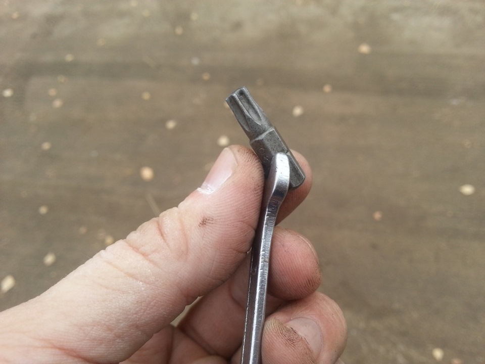

И если в верхний болт можно попасть отверткой с десятиметрового разбегу и притом зажмурившись, то способ выкручивания нижнего, который удачно заслонён корпусом насоса ГУР, еще предстояло отыскать. Промудохавшись некоторое время с угловыми ключами и удлинителями, которые всякий раз оказывались слишком длинными, я нашел вот такой идиотский способ. Взял биту и вколотил ее под углом в рожковый ключ на 6. Конструкция хлипкая, но к счастью болты были затянуты не до усрачки и открутились легко.
После откручивания болтов крышка еще стоит на месте в прилипшем состоянии. Отрываем ее правой рукой, а левой — правильно — быстро засовываем вовнутрь трубку шприца Жане. Термостат-то вылетает вместе с крышкой и перестает держать антифриз, что там внутри еще остался. Откачиваем все то, что еще имеет наглость поступать в корпус, т.е. еще граммов двести.

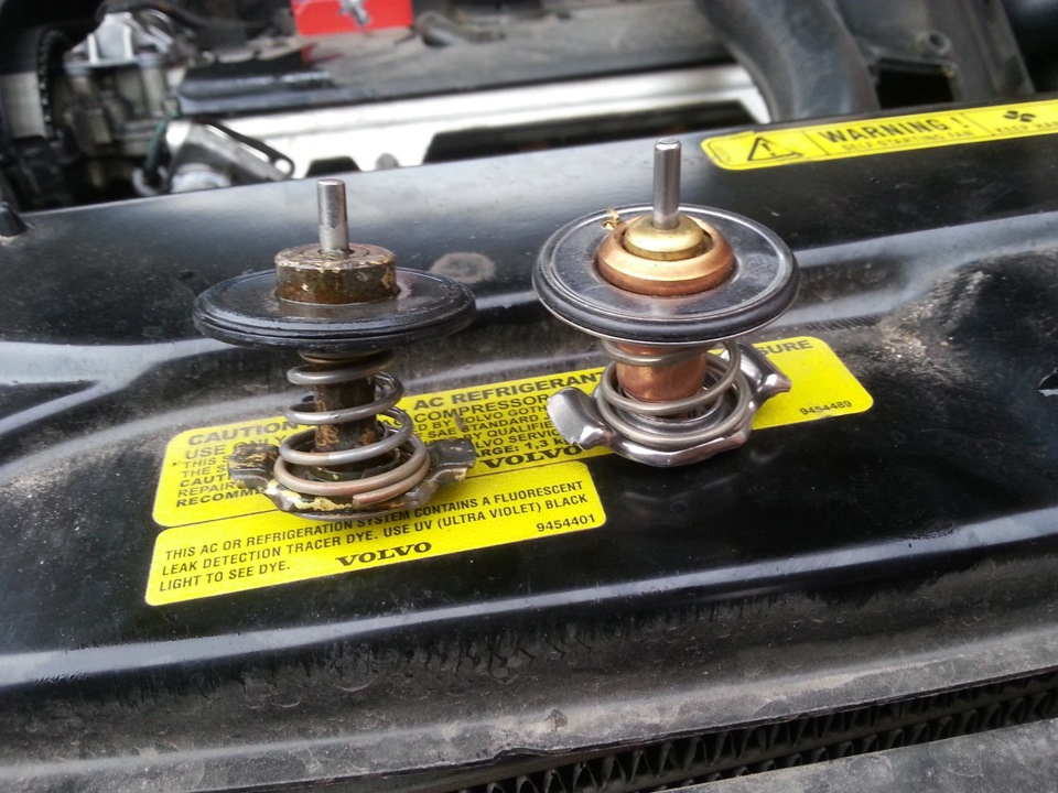

И наступает немая сцена. Как вы помните, термостат я купил прекрасной компании Gates, и был он без прокладки. Старая же прокладка находилась вот в таком состоянии.
Состояние называлось "прокладка сделана из жести и обмазана твердым черным герметиком, часть которого теперь осталась на корпусе термостата, часть на крышке, а часть на прокладке". Естественно, его надо было удалить. С корпуса и крышки это делается ножом, только аккуратно, чтобы царапин на привалочные плоскости на насажать. Прокладку я чистил с полчаса, наверное, пока мне это не надоело. Далее я психанул, прокалил ее газовой горелкой и зачистил мелкой шкуркой. Герметик отлично горит, как выяснилось.
На фото старый (слева) и новый термостаты. Опознавательных знаков, артикулов и прочих обозначений на старой вставке нет. Написано только, что 90 градусов. Открывался он явно через жеппу, криво и неравномерно — видно по ободранным отметинам от пружины на стволе. Его должно было злобно перекашивать, чтобы пружина так елозила по стволу.

А тебя не смущает тот факт что на твоем Термостате который ты вытащил из машины НЕТ отверстия на кольце! А тот который ты поставил с отверстием! В чем разница? просто у меня все наоборот. В машине стоял с отверстием, а я купил без него VO31293699TH поставил за мин 30-40 на улице. Вот теперь мне не дает покоя этот вопрос! зачем там эта дырка нужна была?
Подозреваю, что для компенсации возрастания давления в малом круге при еще закрытом термостате. Ведь расширительный бачок стоит на большом круге, и с началом нагрева мотора внутренний круг подогревается и давление растет, частично стравливаясь в большой круг через эту дырку. Но судя по тому, что проблем с давлением до замены я не наблюдал, ничего не лопалось и не травило, то мне кажется, что это отверстие явление такое, перестраховочное. ))
