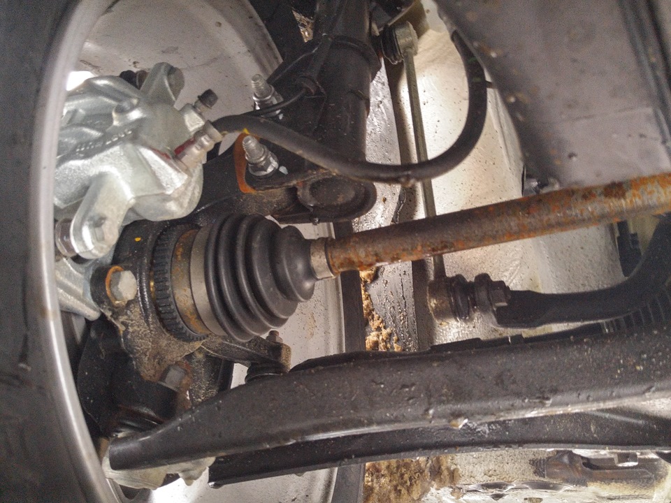

Как видно источник грохота так называемая "косточка". Копеечная деталь, которая как правило сдается первой у множества автомобилей — пробег 30-40 тысяч км по нашим дорогам для многих предел, но Веста проехала больше 3 тысяч км и уже замена. Настораживает, тем более по ямам мы не ездили, по бездорожью не гоняли.

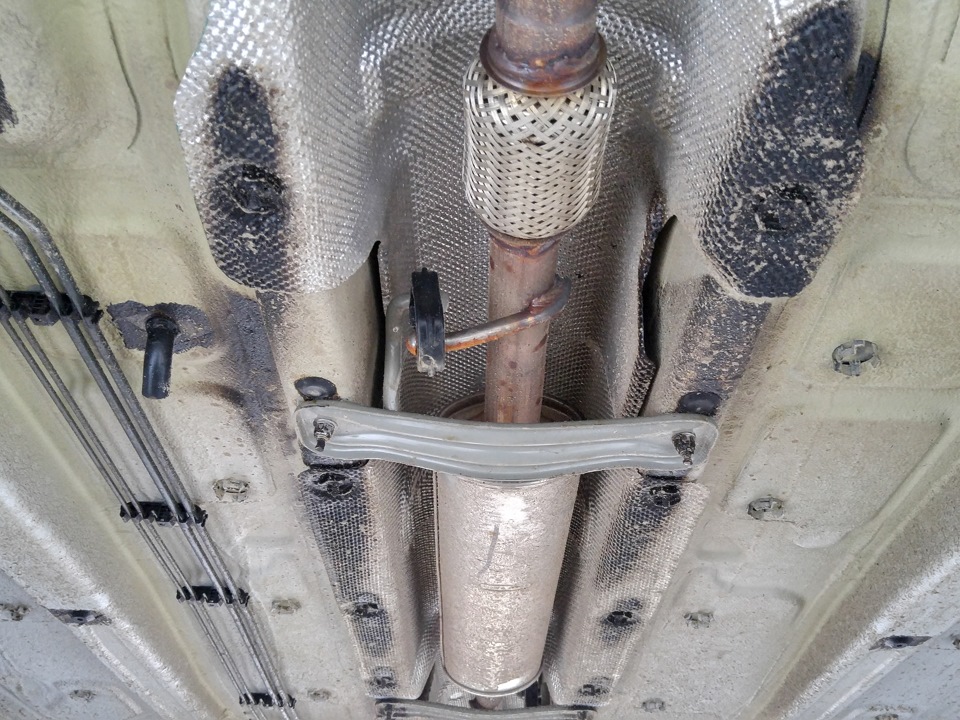

Но это еще не все, наверняка добавляла звуков и выхлопная система — надорвалась резинка держателя выпускной трубы за гофрой:
Из-за этого приемная труба получила излишнюю степень свободы и видимо задевала посторонние элементы на ухабах.
Ну и третье. В поисках шумов мастер пытался протянуть переднюю подвеску — все ее элементы были закреплены надежно за исключением крепления подрамника — там удалось протянуть болты на несколько оборотов (!).

Что же она вся такая ржавая!
Где? Шрус? Там "лом" стальной, на всех авто так.

чтож такой вал то ржавый за 3000км… аж страшно за наш автопром. чую надо пороги и все полости мовилем проходить

Ну конкретно этот вал, который так возбудил всех, смысла обрабатывать нет )) Ржаветь до состояния, когда это скажется на его работе, он будет лет 150 )
Возможно, но все же неужели было так сложно покрасить что ли… этож детать которая постоянно находится в огресивной среде =) Да еще и под постоянными нагрузками. качество исполнения хромает.
Я не видел ни на одной машине, чтобы его красили
20 лет, 460000+пробег, днище авто в идеале. ни кто ни чем не обрабатывал.

а почему машина не обработана антигравийным покрытием? у меня калина 2011 года, так она вся черная снизу и под арками тоже, вся обработана этим веществом.
Обработана, смотрите внимательнее.
GoldCruze
Б?..ть, это серьезно ржавчина? Как хорошо что не купил этого…не в обиду сказано, что с ней через два года будет, а я так хотел купить ее, ее потом хрен продашь кому.
Через два года ржавчина приводов будет точно такой же.
Представьте этот ужас: вы за рулём, а ржавчина где то там снизу. Как фигово вам рулить, когда вы осознаёте, что у вас привода покрыты ржавым налётом)))
ilushkaNN
Реально кстати., Че с приводом-то? У меня глаза щас от удивления лопнут… такую ржавую что ли продают?
Читайте всю тему. Тут есть фотки таких же "ржавых" приводов на новом Фольксе, Ниссане и др… Успокойте глаза и подумайте — а стоит ли переживать по этому поводу?

Выпуск не из нержи?
А у кого вы видели "выпуск из нержи"? Обычно, сталь глушителя относительно нержавеющая. Со временем ржавеют любые глушители.
Ну, я, снимая свой старый родной заводской глушитель на 15шке, отмыл его и обнаружил, что отпали от него только детали, которые были проварены не стойкой к коррозии сталью… То есть сам корпус родного глушителя и труба до резонатора — были целы… На родном глушителе и резонаторе — детали как будто прогорали…
После замены на такой же — от АвтоВазАгрегат — аналогично — труба и корпус не ржавеет, только места сварки… а тут как будто сразу трубы начали бурым покрываться…
Тачка из Москвы. Там всё ржавеет мгновенно (реагенты). А глушители не делают из нержавейки.
У нас так же применяются реагенты — ничего не ржавеет.
Глушители ДЕЛАЮТ из нержавеющей стали, именно такие ставились на ВАЗовские авто предприятием АвтоВазАгрегат — autoflit.ru/uploads/posts…phoca_thumb_l_2115_e2.jpg
Honey93
Чтооо с приводом? ржавчина? Ну давайте всю ходовую лепить с чернухи не обработанной, насквозь же не поржавеет! Да, ваз как машина мягко скажем дерьмо, но, стоят тазы копейки и только за это я их люблю. Веста это то же самое дерьмо, только за большие деньги
Эти страхи у вас от незнания. Во первых, вал привода никак проржавеет насковозь даже за сто лет. Во вторых, "чернуха" — это слово не подходит к стали. В третьих, ваш личный комплекс недостатка денег не умаляет достоинств Весты))).
Во первых, никто и не говорил, что он проржавеет насквозь. Во вторых, Вам здесь не материаловедение и даже не челябинский трубопрокатный завод. Чернухой я назвал не защищенный от коррозии металл, и все поняли о чем я — значит это слово вопреки Вашему мнению подходит в данном случае к конкретно этому варианту. В третьих, здесь не недостаток денег, а здравый смысл — отдавать их за дерьмо. В четвертых, это не страхи, а конкретное замечание по факту халатности третьих лиц. И в пятых, я спорить ни с кем не собираюсь. Это мое мнение, и я оставляю его здесь. Вы можете согласиться с ним, либо не согласиться.
Это сообщение отправлено автоматически, пожалуйста, не отвечайте на него;)
Это ваше мнение, что все делали должны быть покрыты антикоррозийными покрытиями — оно выдаёт что вы не автомобильный конструктор. Был такой анекдот про военных, когда генералу всё равно что перед ним за деталь, его возмущает почему она не покрашена))).
Я несколько раз выкладывал в этой теме детали ходовки других марок автомобилей (Ниссан, Мерседес, Фольксваген…), которые так же не были покрашены, а были покрыты рыжей ржавчиной. Это никак не отражается на функциональности автомобиля. Это напрягает только людей не понимающих, как работает автомобиль.
