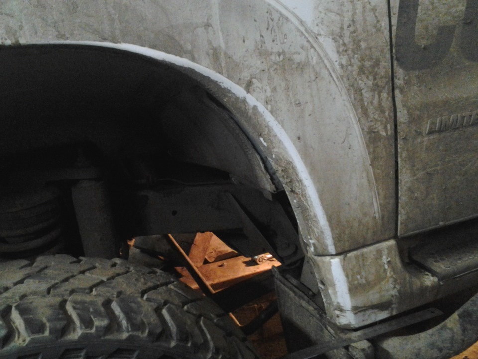

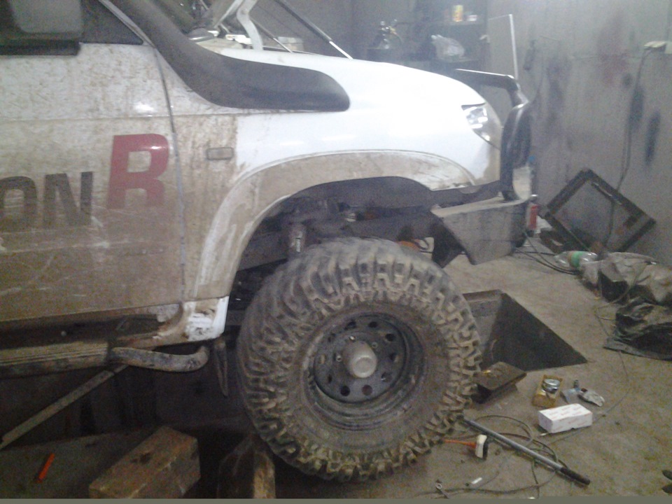

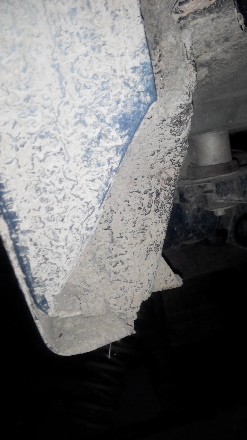

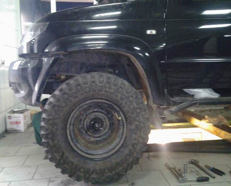

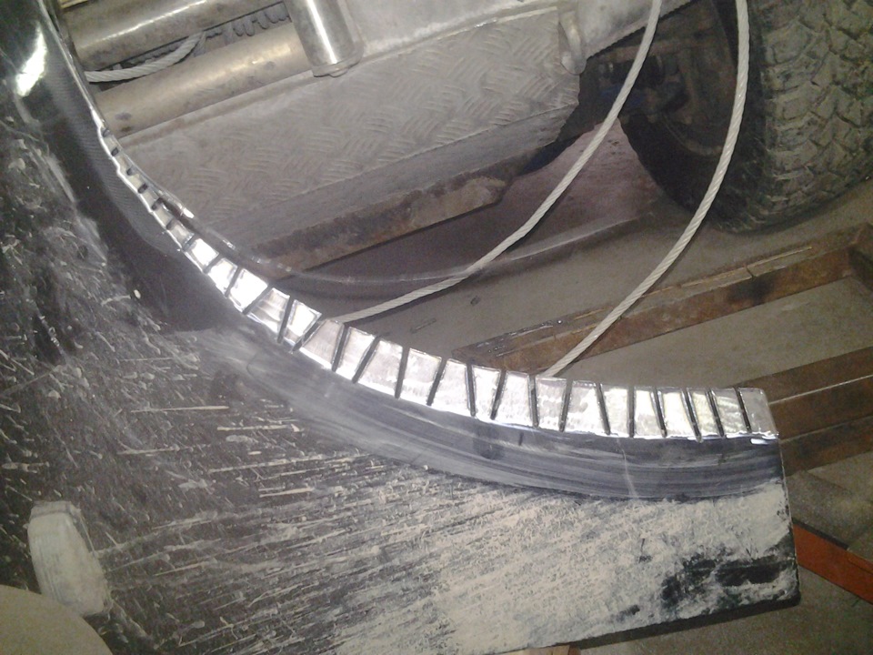

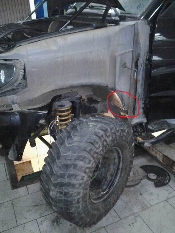

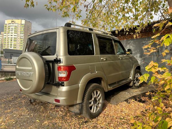

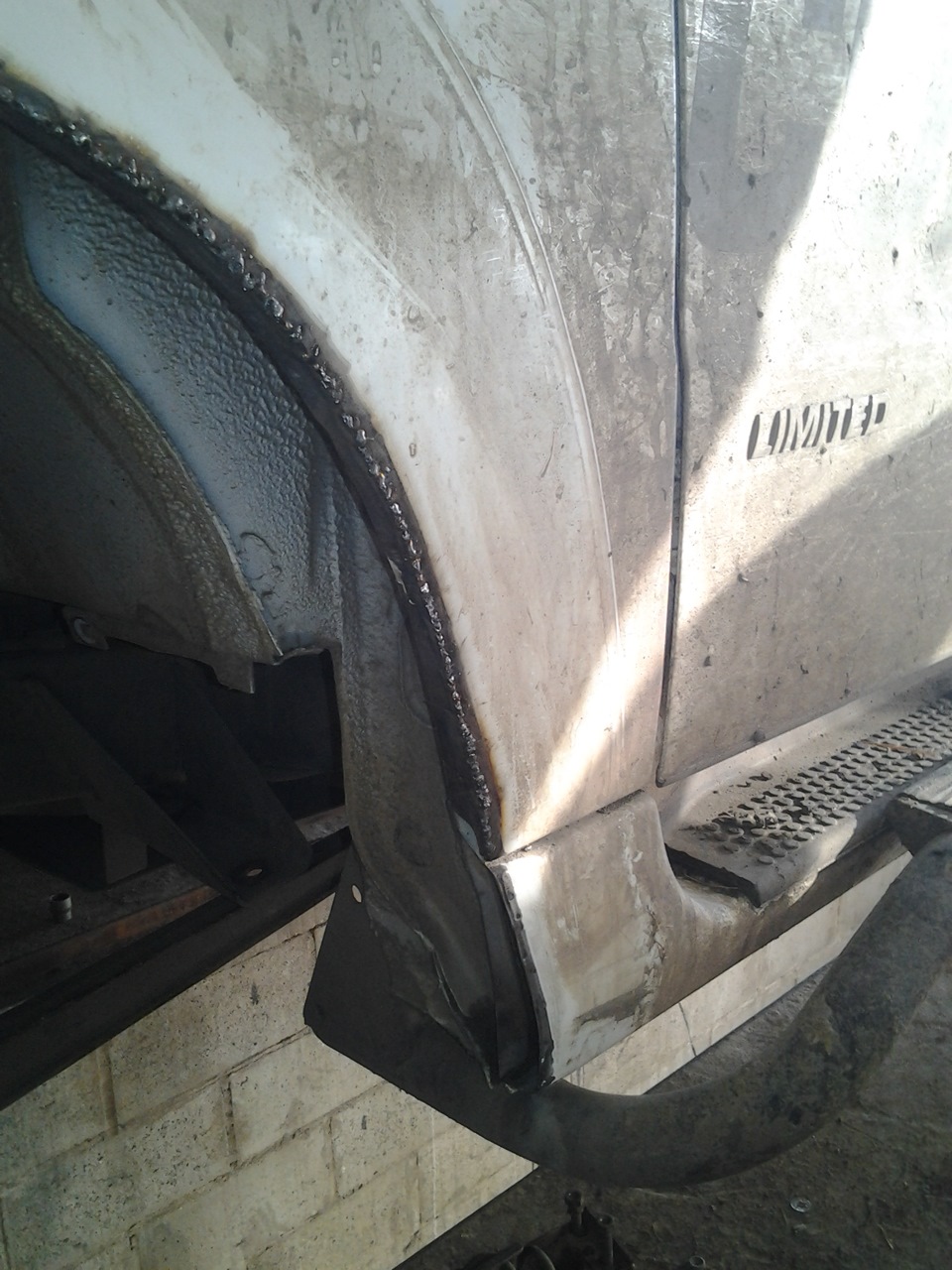

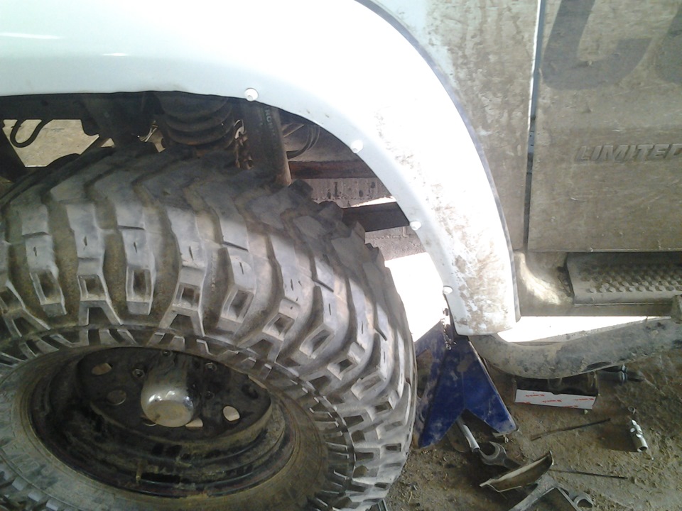

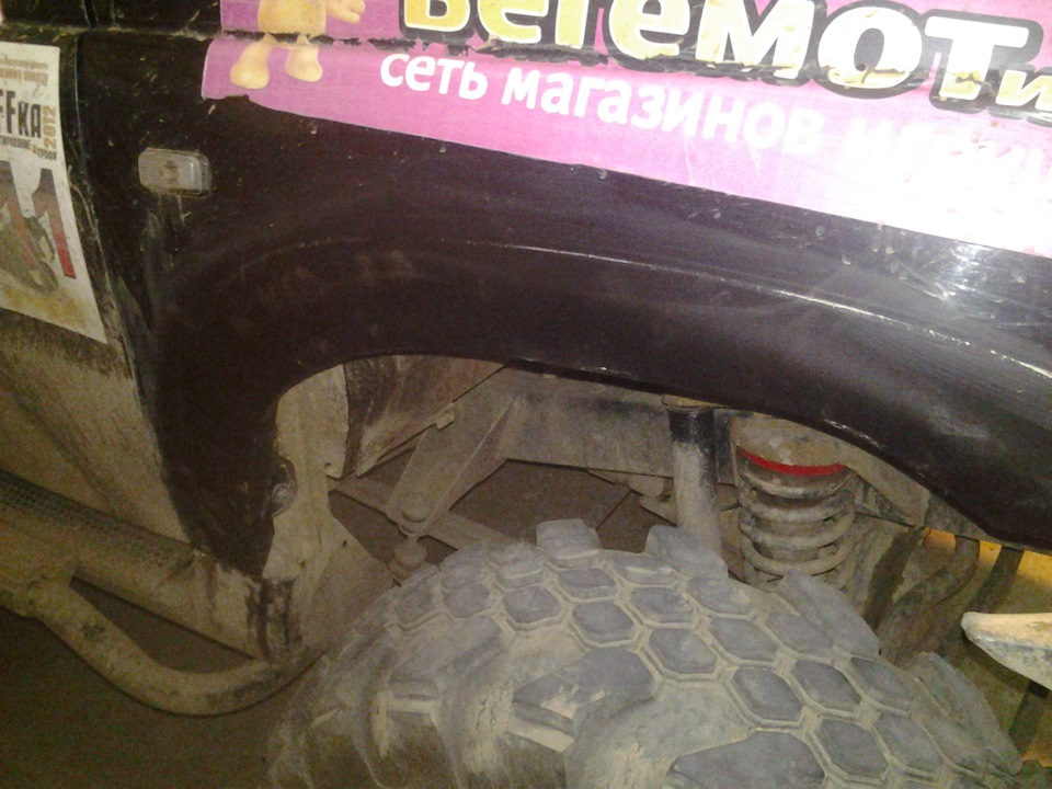

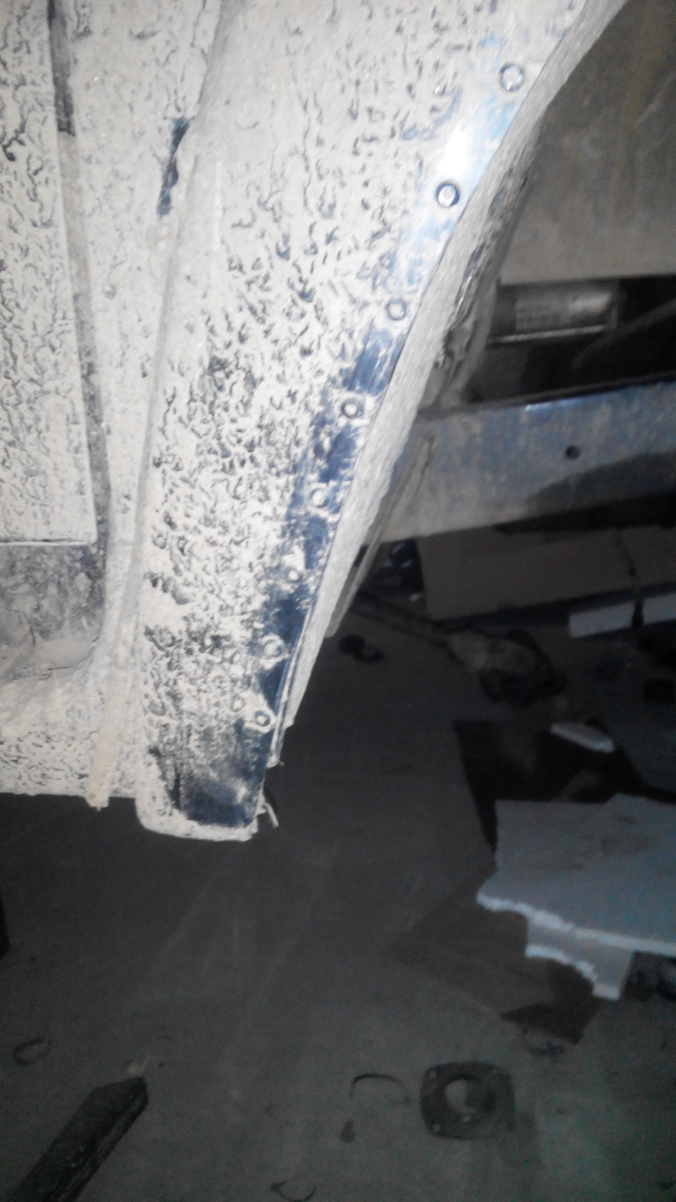

Иногда для установки колес большего диаметра, либо изменения выноса дисков, требуются работы довольно затратные (сдвинуть передний мост вперед, лифт кузова либо подвески). Есть и более бюджетный вариант — подправить передние крылья, а так же кусок порога. Таким образом можно запихать 35е колесо без лифтов и сдвигов. Доработка стандартных расширителей арок легче если купить аналогичные из стеклопластика.

На последнем фото лифт кузова есть, но подвеска в стандарте.
