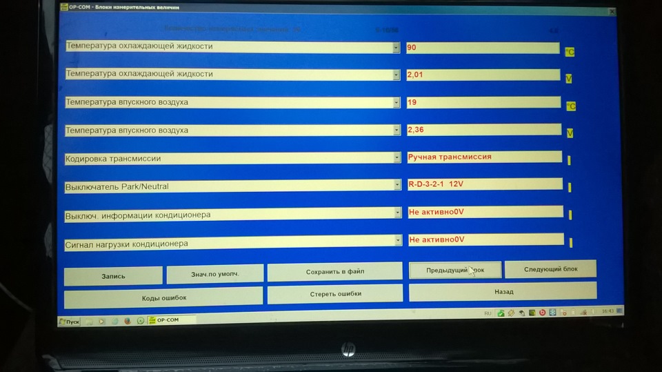

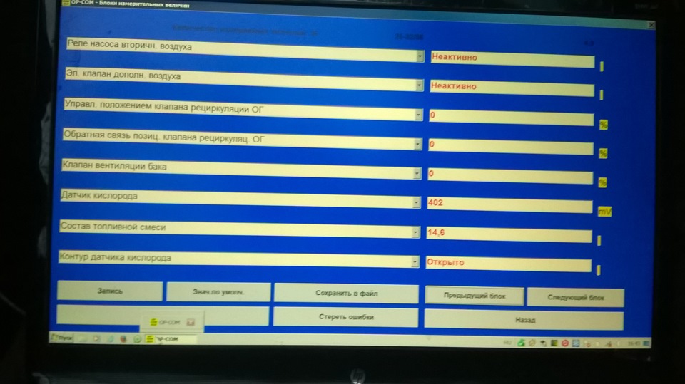

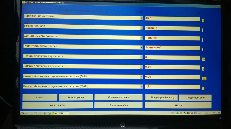

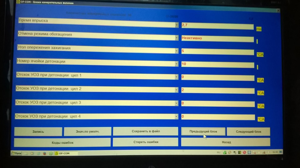

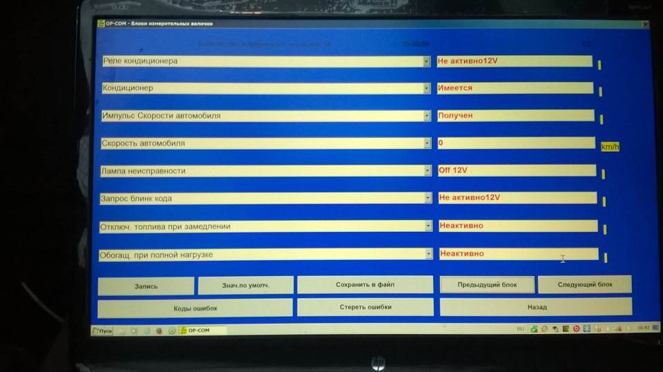

Иногда на ходу у меня загорался чек) Ошибка р0130. Лямбда. Думаю, нашел виновника. Опкомом посмотрели параметры, а там все гуд. похоже контакт( Расход около 12-13 на сотню по городу.

и сделай графики
тут не определить лямбда рабочая или нет, смесь богатая и это плохо

заказал лямбду, хочу попробовать поменять, может хоть чуть упадет)
Когда у моей летний расход был 13-14 литров я поменял: датчик дроссельной заслонки(потому что обороты плавали), датчик охлаждающей жидкости в головке возле генератора(он регулирует подачу топлива при прогреве), и лямбду. И расход (летний) упал до 9-10. Опять же, у нас только 2 заправки, обе лукойл, одна со старыми колонками, а другая современная.Замечен недолив на старой, мерил тесть по канистре.10 литров оплатил, а залили 7.8л. По своим замерам заливаю зимой 92 на 500рублей и проезжаю 80-85км, заливаю там же 95 на те же 500руб. проезжаю 110-120км. Около года уже сравниваю показания не меняются, только при заправке того же 92 каждый раз бенз по разному пахнет, то клопами, то бензином.Так что бенз тоже влияет на расход.
у меня все поменяно, кроме лямбды и датчика температуры впускаемого воздуха) попробую лямбду сначала…
