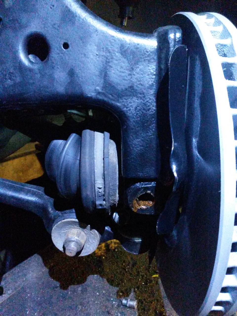

Теперь стойку ничего не держит и ее можно снимать. Здесь все просто:
— откручивается ступичный болт;
— откручивается стопорный болт шаровой опоры рычага;
— двухлапым съёмником (съёмником, мля, а не кувалдой!) отстегивается рулевой наконечник;
— ну и "Дрыном Ивановичем" (хорошим добротным ломом) извлекается палец шаровой опоры из посадочного отверстия в кулаке.
Потом три верхних гайки — и стойка оказывается в руках.

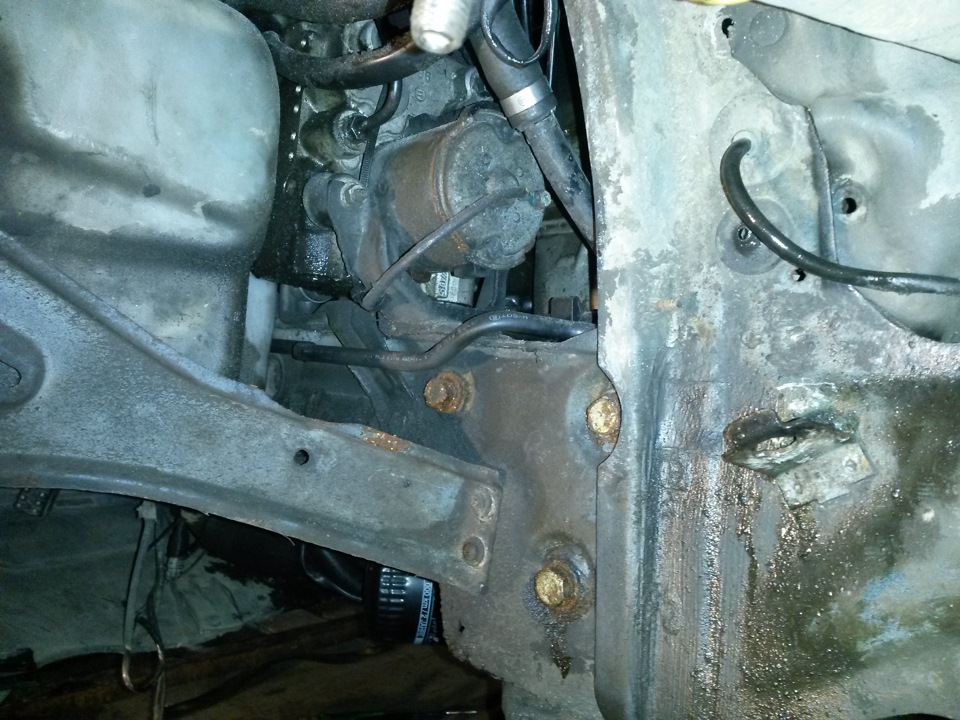

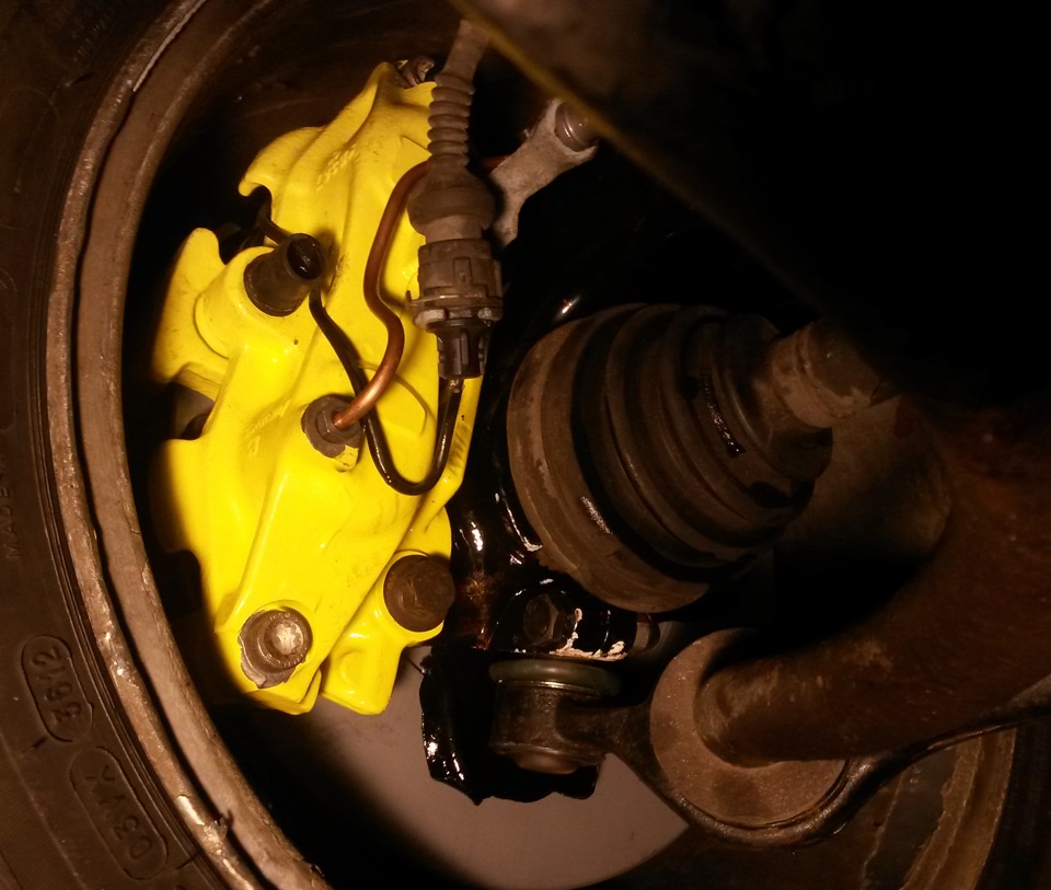

Ну а теперь наступает самая сексуально тяжелая часть работы: отцепить тормозной шланг от тормозной трубки. Справа проблем не было: разгибаем скобу VAG 4D0 611 715 B, выводим шланг из крепления на кузове, срываем шланг со штуцера специальным разрезным ключом и откручиваем его вместе с суппортом.
А вот слева было все гораздо печальнее и дольше растянулось на 4 дня.
Попытка №1:
Началось все ожидаемо, я разогнул скобу, пошатал-погрел-постучал, начал пробовать откручивать. Грани сорвались, но я был к этому морально готов. Но не технически.
Попытка №2:
Я стал греть более интенсивно, даже слегка подпалил подкрылок, но не критично, пробовал продушить штуцер газовым ключом, как я сделал это при замене левого заднего шланга (под ключ там живого места уже не осталось, но зажать в его последний раз газовым ключом в переходнике я смог)
Попытка №3:
Сссуко, не открутился даже с газовым ключом… Ну все, пленных не брать, берем фрезу с отрезным кружочком (Skil, дремелеподобный инструмент) отхерачиваем штуцер нахрен, пробуем развальцевать трубку по месту. Ага, хрен там… На стальную трубку нужна совсем другая струбцина, в моей трубка просто проскальзывала при попытке обтянуть, к тому же защитный черный полимер уже был содран, и она стала просто тоньше.
Попытка №4 (сразу после попытки № 3):

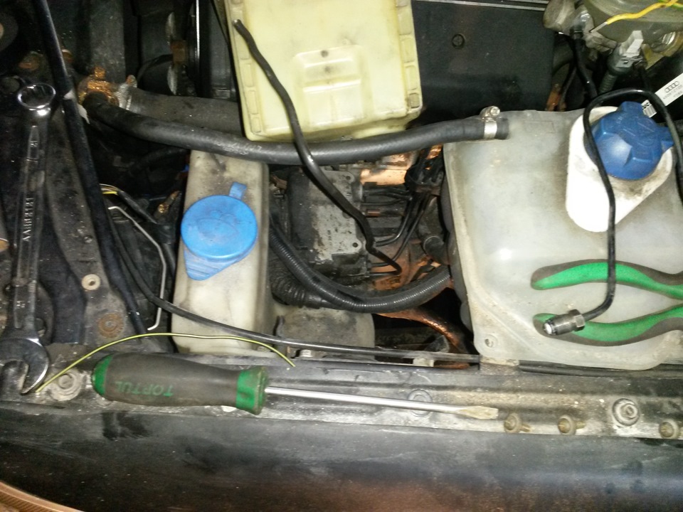

И тут в голову приходит мысль. Эврика! Нашел в коробке трубку оставшуюся после наших операций с двумембранным ВУТ. Щяс мы ее применим!
Скидываем локер (он же подкрылок), чтобы не мешал подобраться к блоку ABS (и почему я не додумался до этого раньше, когда мы трахались с подобной процедурой? Читать на абзаце "Подстава №4"). Без подкрылка там замечательнейший доступ.
А т.к. это левая передняя трубка, а значит самая короткая от блока ABS к суппорту — то мы ее откручиваем целиком, и чтобы не воздушить насос ABS и не сливать тормозуху на пол — используем найденный кусок трубки со штуцером как заглушку.
Выдыхаем…
Трубка демонтирована, а значит ее можно свозить всё тем же ребятам с Белпромимпэкса на Бехтерева на развальцовку (я слишком часто их упоминаю, похоже на рекламу, но что поделать, если они одни из немногих знают и умеют делать то, что мне от них нужно, а не то как им удобно…).
Размечаем трубку под переделку и укорачиваем ее под нужную длину, разгибаем, чтобы одеть новый штуцер ATE 03.3516-0602.1. Заботливый брат albsk свозил трубку на Бехтерева, где все сделали в лучшем виде.
Теперь можно ее модернизировать.
Модернизация заключается в наращивании штатной трубки медным наконечником, так как я уже сделал сзади. Использовал все тоже самое: кусок медной трубки на 4.75 мм (белорусской, кстати) два штуцера ATE 03.3516-0602.1 (аналог VAG 1J0 611 731, он же VAG WHT 000 078) и переходник ATE 03.3511-0800.1 (аналог VAG 411 611 789). Теперь даже если в следующий раз придется менять шланг — должно быть просто и легко.
Почему я не заменил целиком трубку? Считайте что это из-за эстетического чувства, пусть машина хоть издали кажется в оригинальных деталях мелочах… Обманываю больше себя чем кого-то.

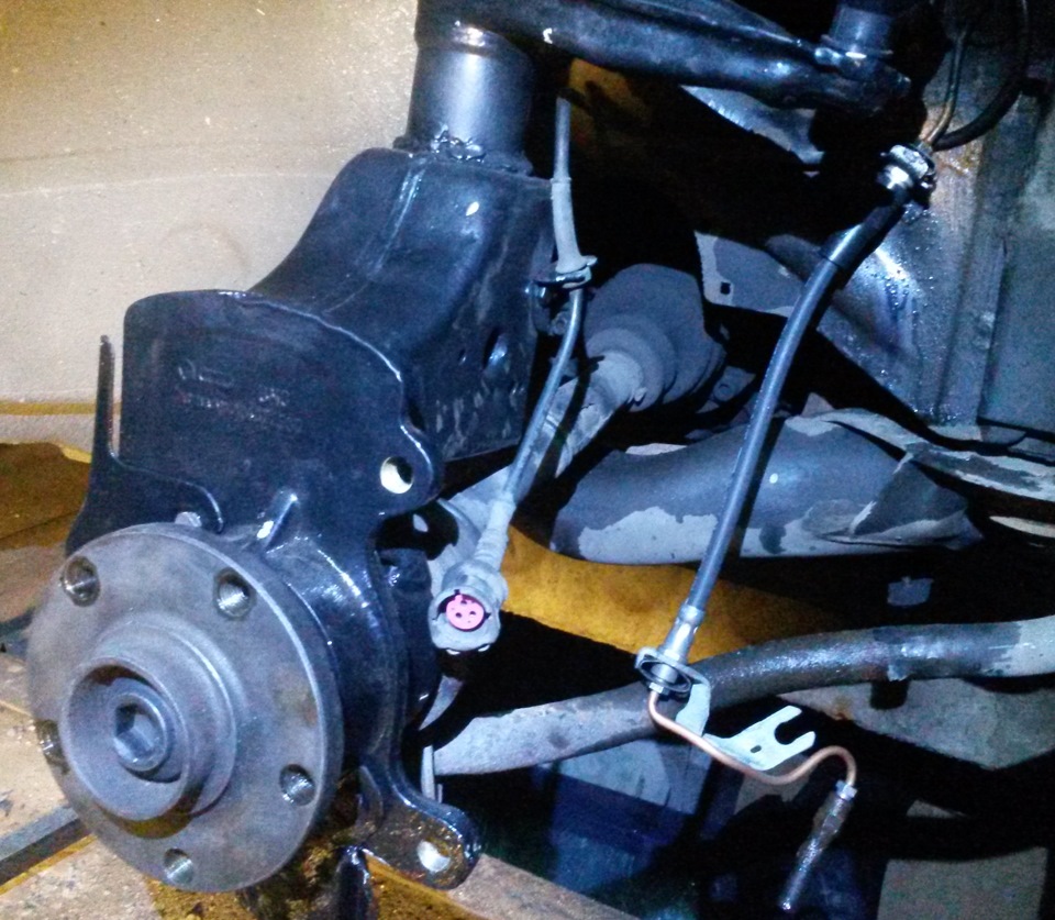

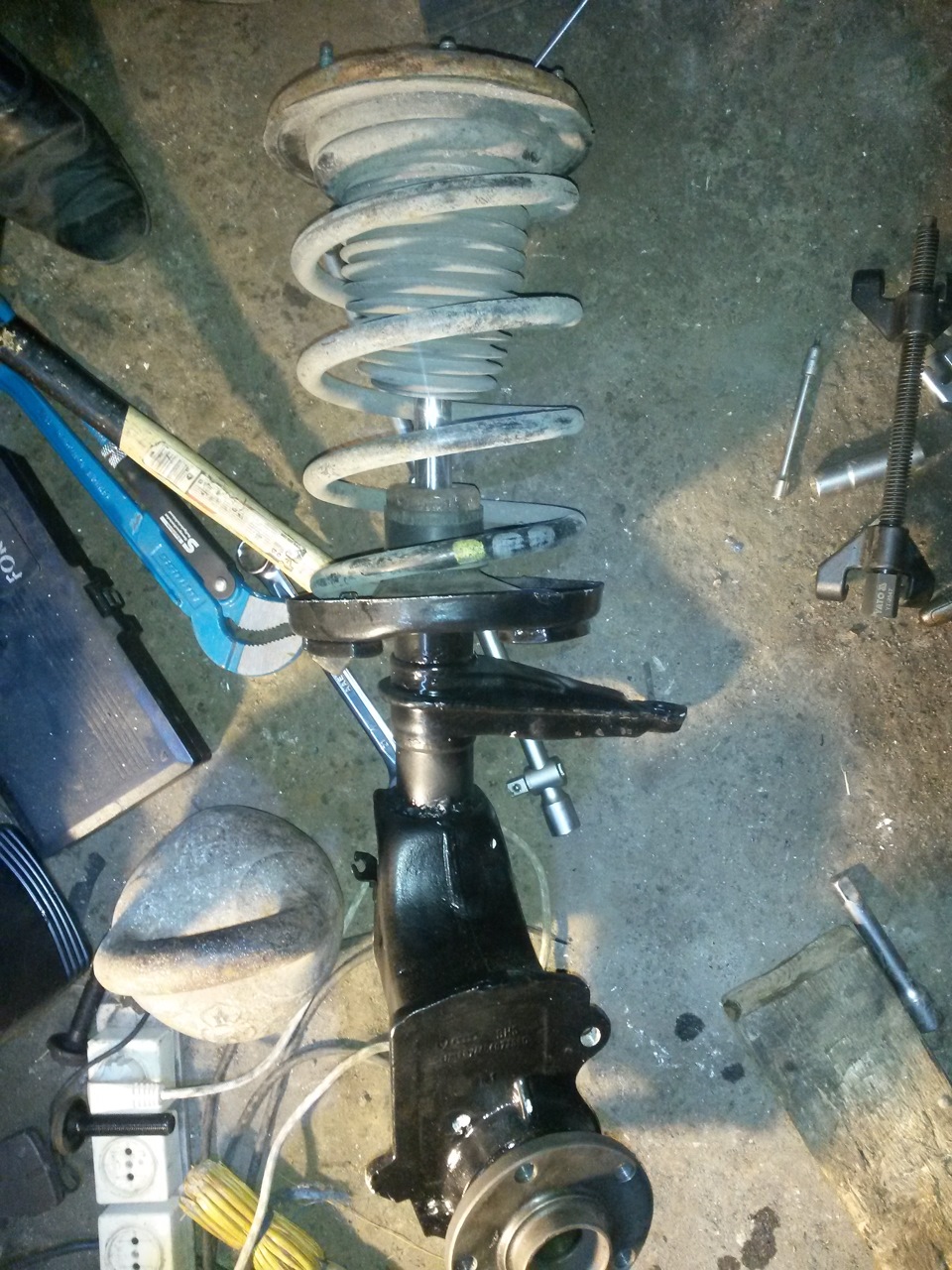

Замена поворотных кулаков
Здесь относительно все просто, кулаки с новыми подшипниками и ступицами с нужным вылетом уже готовы, осталось всего несколько действий:
— разобрать стойку, со снятием пружин;
— достать картридж, открутив газовым ключом гайку стойки;
— залить 50 грамм масла в трубу поворотного кулака (лишнее масло выдавит при монтаже);
— поставить картридж в кулак, затянуть гайку, одеть защитный пластиковый колпачок;
— поставить пружину, собрать стойку.
Пружины оказались родными, с завода:
VAG 4A0 411 105 L — комплектация для мотора ACK, спортивная подвеска, одна желтая метка, две серых.
Спецключа для замены картриджа без снятия стойки у меня до сих пор нет, поэтому хороший цепкий прочный газовый ключ по-прежнему более привычный для этой операции.
После завершения всех сборочных работ, можно смонтировать новый датчик ABS проводом вверх, выставив его предварительно примерно также как на снятой стоковой стойке, окончательная регулировка будет уже на смонтированной стойке при помощи компьютера.
Обновленная стойка ставится на место, и прикручивается грязезащитный щиток.

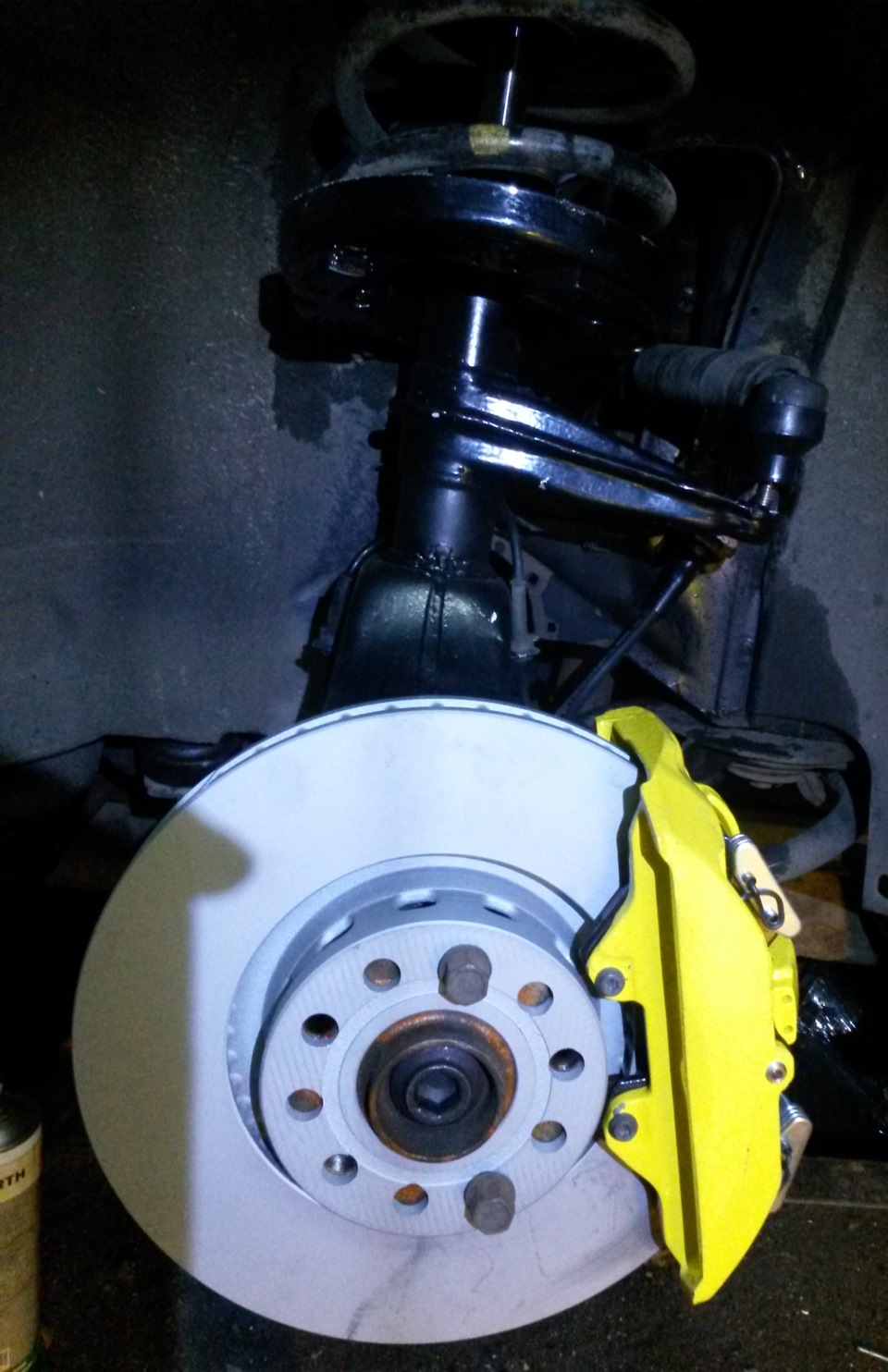

Теперь все готово к установке суппортов.

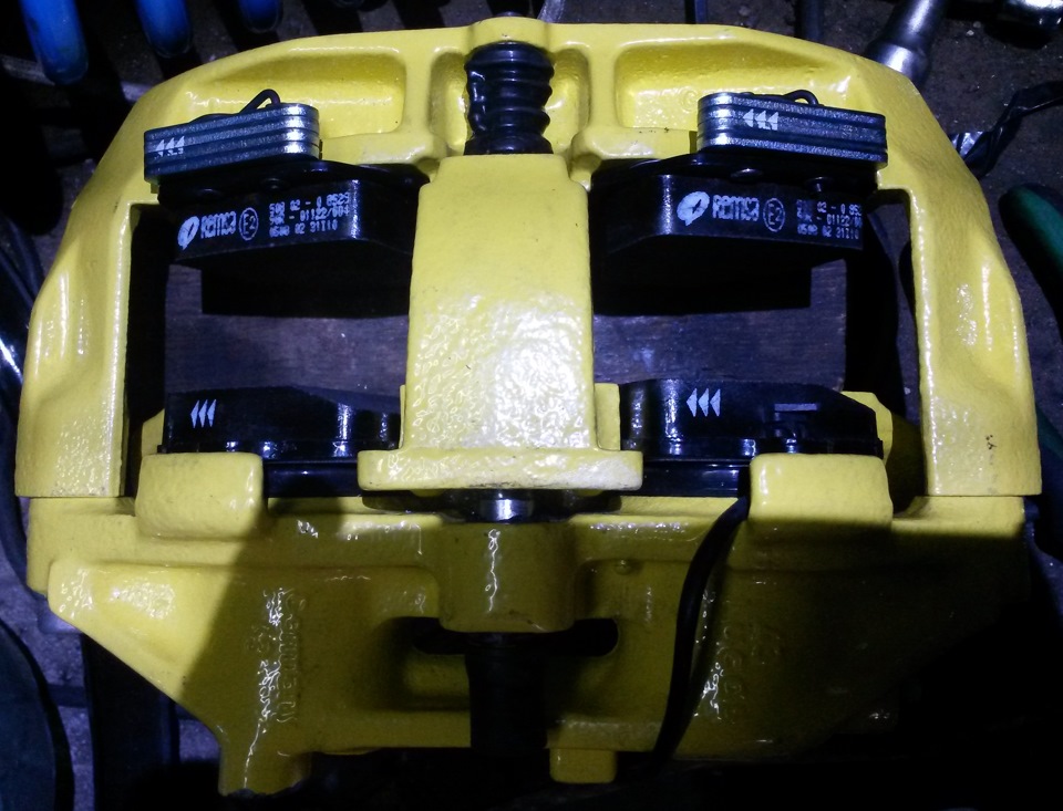

Окончательная предустановочная сборка суппорта

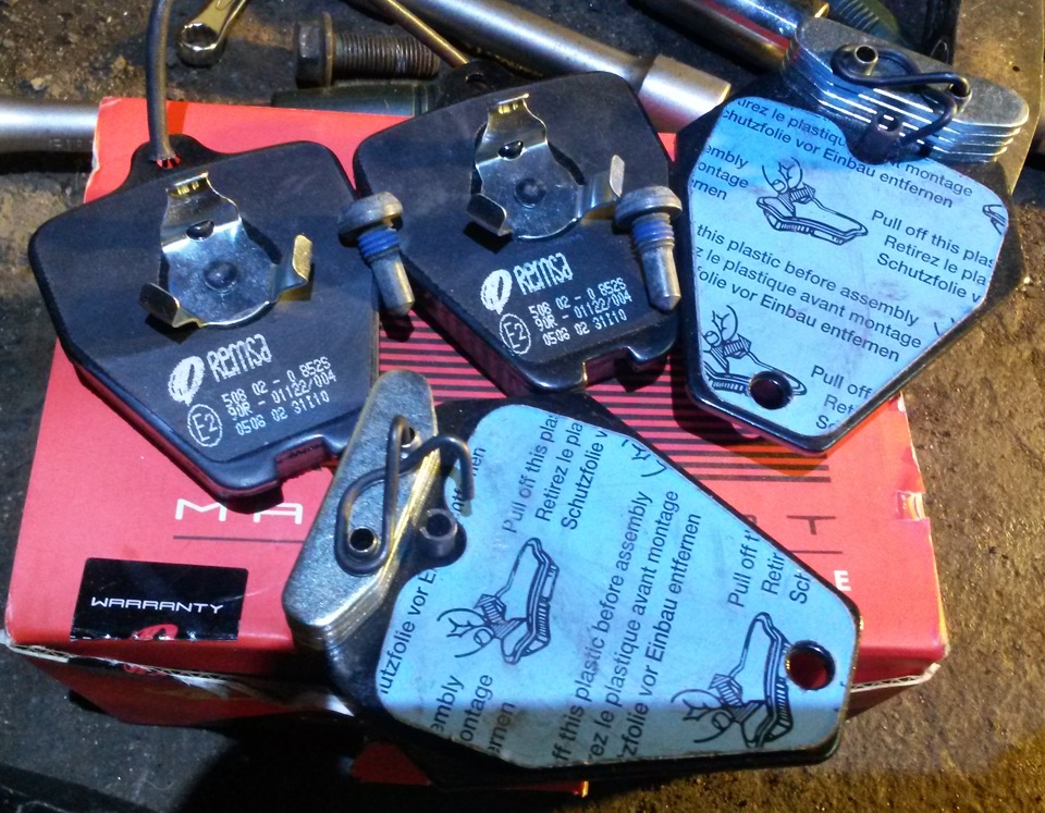

Достаем "спящий" суппорт-красавец из коробки, в которой он ждал своего часа полтора года, и монтируем в него колодки.
Колодки выбраны Remsa 0508.12 (аналог VAG 4A0 698 151 B и их официальной замены VAG 4A0 698 151 D). Я слышал про них, что они мягкие, пылят и быстро снашиваются. Но их цена такая, что можно спокойно поменять 2 комплекта колодок на одном комплекте тормозных дисков.
Сначала открыв коробку меня взяла оторопь: а какие куда? Но потом присмотревшись, увидел стрелки, указывающие на вращение диска и все стало очень просто. Вкручиваем стопорные болтики из комплекта. Колодка с датчиком износа ставится изнутри сверху, а с остальными уже трудно ошибиться.

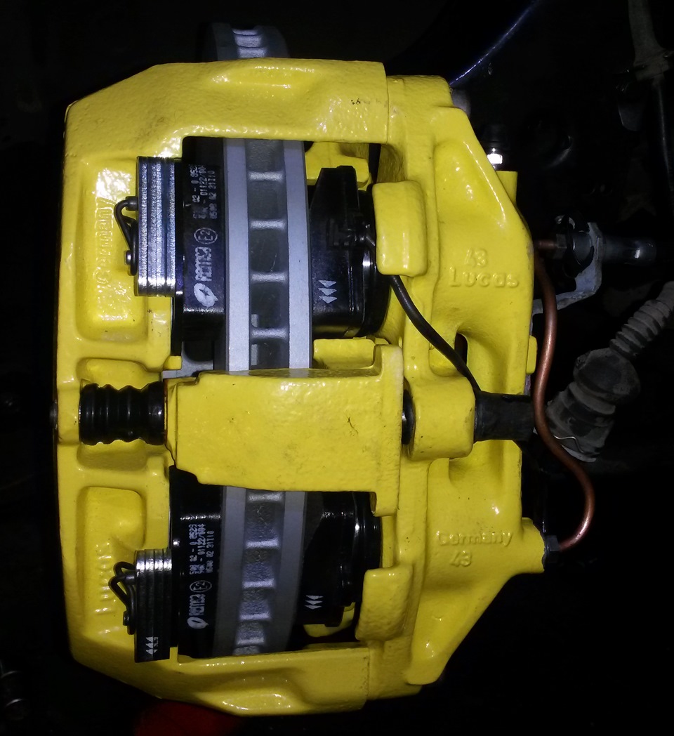

Теперь нужно поставить вспомогательную скобу VAG 4A0 615 133 (VAG 4A0 615 134), которая держит шланг с трубочкой и разъем датчика износа колодок, они точно такие же как и на стоковых суппортах. Скоба была отдраена болгаркой, смазана преобразователем ржавчины и припылена цинкосодержащей краской. Трубочки были где-то прое…теряны, пришлось изготовить новые, по образцу из куска медной трубки и пары штуцеров ATE 03.3516-0602.1. По каталогу трубочка имеет номер VAG 4A0 611 721 ( VAG 4A0 611 722), и каталожную длину 192 мм. Я отрезал чуть больше 200 мм, с запасом на развальцовку и ошибку при вальцовке. Образец был подсмотрен на машине брата albsk.
Вот такие трубочки и вспомогательные скобы получились:
Берем новую скобу VAG 4D0 611 715 B, ставим ее на штуцер трубочки, накручиваем на трубочку новый тормозной шланг ATE 83.7813-0270.3 (аналог VAG 4A0 611 707), на вспомогательной скобе. Вкручиваем трубочку в суппорт, всю эту конструкцию прикручиваем к суппорту нержавеющим болтом M8х12 мм, аналогом VAG N 010 23 76, вставляем разъем датчика износа колодок в скобу и фиксируем его поворотом на 90 градусов.
Теперь суппорт готов к установке на кулак. Так я делал с левым суппортом.

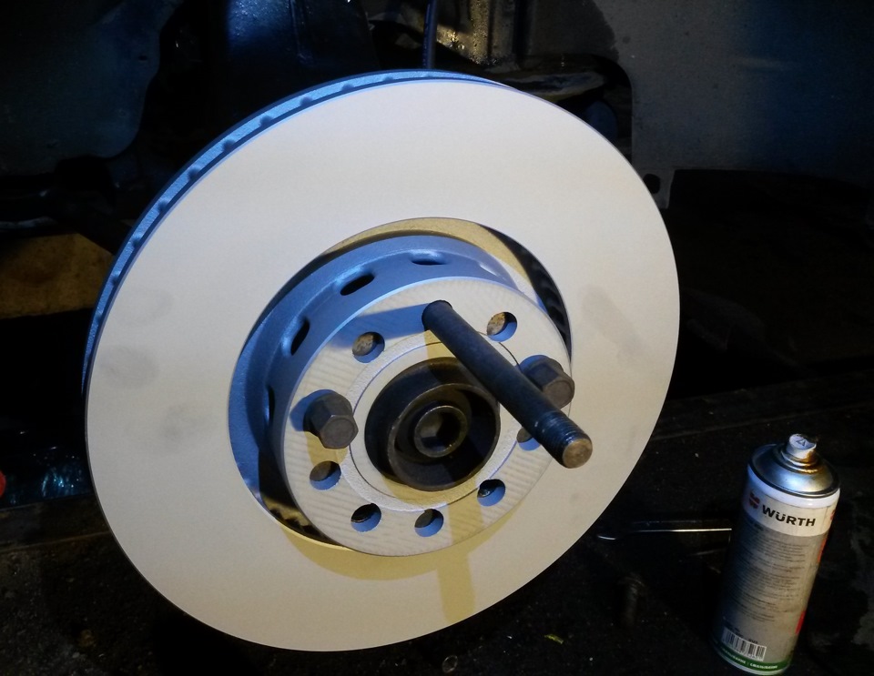

Монтаж суппорта
Перед монтажом суппорта, берем метчик М14х1.5, прочищаем каждую резьбу ступицы под колесный болт.
Можно сразу прочистить резьбу крепления суппорта к кулаку, об этом подробнее чуть ниже. Брызгаем ступицу медной смазкой, поверх нее ставим новый тормозной диск ATE 24.0130-0104.1 размером 314х30 мм (аналог VAG 441 615 301 AA) и прикручиваем его парой колесных болтов.
На фото видно монтажную шпильку, которую я использую, чтобы было проще одевать колесо и не "ловить" отверствия в ступице и тормозном диске.

Теперь можно подключить суппорт к тормозной магистрали. Снимаем заглушку сделанную из куска старого шланга, ставим новую упорную скобу VAG 4D0 611 715 B и прикручиваем трубочку и скобу к суппорту.
Готово:

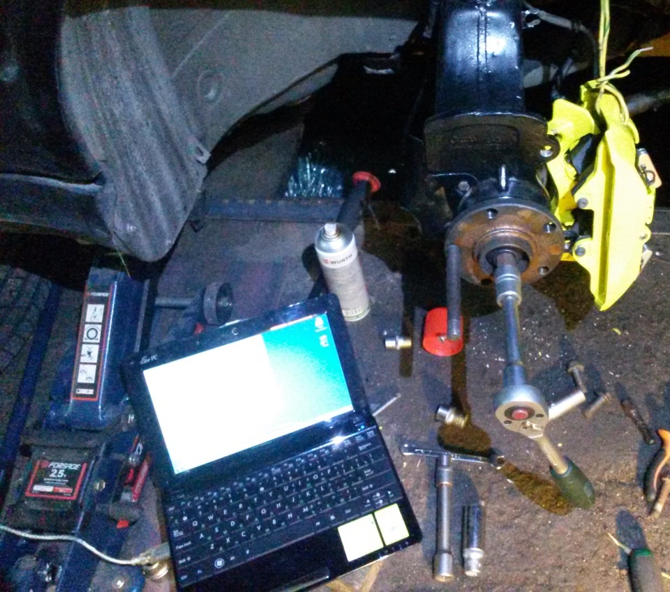

Остается только прокачка тормозов и регулировка зазора датчика ABS. Датчик ABS нужно вставлять до того как прикручен грязезащитный щиток, иначе придется все разбирать, он не даст его поставить:
Ну и фото процесса регулировки зазора:
Можно ставить колеса обтягивать подвеску согласно моментам из этого отчета и ехать на развал-схождение.

Здравствуйте. Не понял как правильно выставлять АБС по компу? Какие там данные должны быть? Я обычно около миллиметра зазор делал! АБС работает как и работала)))
А через комп не думал что так можно!
Через комп — это если боишься не добить датчик, контролируешь, что есть с него показания, когда крутишь колесо.
Выставлять миллиметр, не видя самого зазора — это довольно сложно, потому что с одной стороны кулак, с другой ШРУС, и зазор там не видно.
На моноприводе сзади можно, там ступица и датчик видны в профиль и можно контролировать.
Спереди на любом приводе и сзади на полном приводе всё сложней с обзором.
Когда крутишь колесо, что должно отобразиться? Правильная скорость вращения?
Правильную хрен померяешь, когда крутишь колесо, а его придерживает суппорт и коробка, хоть и на нейтралке.
Я смотрел, чтобы показания:
1. Были в принципе
2. Были относительно устойчивыми относительно реального вращения колеса, без провалов.
При последней замене заднего датчика с месяц назад всё равно не угадал, пришлось потом после тестовой поездки снимать колесо и ещё подбивать.

а почему без надписи? ;)
Какой надписи? ;-)
ну брЭмба жешь ))
c-a.d-cd.net/cb4173as-960.jpg
Дык есть надпись :)
LUCAS жеж ;)
надо иметь узкую голову, чтоб прочитать эту надпись ))))
Зато нужен широкий ум чтобы понять что не в надписях Brembo счастье :)

по прошлым темам не помню … а тут e-a.d-cd.net/1fe73as-960.jpg не очень видно что с хитрыми пыльниками/втулками…
Не совсем понял о чем речь…
судя по этому комплекту направляющий палец на твоем фото как то подозрительно блестит

S6 тормоза, которые подразумевают более жесткие торможения и… Ремса)))
Составные тормозные трубки, когда спокойно можно купить готовую) Скоро на фиолетовой буду менять правую переднюю магистраль — надеюсь отчет будет)
По метизам уже привык и даже не возмущаюсь ;)
Ну не было тогда в продаже ничего другого кроме ремсы, даже оригинала не было :(
По ATE не делают сейчас аналогов на эти суппорты :( Я уже молчу про ATE Ceramic…
Вот чтоб ты выбрал из того что есть у нас:
— ABS,
— Ferodo,
— Icer,
— LPR,
— NK,
— Remsa (хотя глупо их включать),
— TRW,
— ну и VAG
Из этого Ferodo неплохие если FDB серия. А так Textar от рестайла можно приколхозить 2311901
Да, Ferodo предлагались FDB 985.
Ну-ка расскажи как приколхозить рестайл к дорестайлу?
А то я что-то смотрел на эти колодки
www.drive2.ru/l/7962921/
и никак не смог придумать, как их приколхозить.
Я не соглашусь. FDB985 — это как раз дорестайловые колодки. и в качестве пруфа скрин из моего кондуита по сервису. Именно они стояли у меня до того как я заменил себе суппорта. И вроде бы я и ругался на них, но тем не менее они отходили 2 года в паре с бошевскими дисками. Ты точно уверен что смотрел именно на них вживую?
Речь шла про разные части коммента: феродо дорестайл и текстар рестайл
albsk
И дело не в том сколько они ходят имхо, а как они тормозят, и насколько их свойства теряются в экстремальных торможениях
Да не сказал бы я что они плохо тормозили. Разве что были подозрения то, что они пищат.

Залез по твоей ссылке и понял что я немного обманул тебя. Текстар 2145201 твои колодки. Меня сбило с толку то что встречались колодки под 314 диск без грузов на наружных. А феродо и текстар. потому что только они адекватно тормозят во всем температурном диапазоне. На пыль мне в принципе наплевать, а скрип зачастую вообще не из за колодок бывает)))

Надо или trw или оригинал.Хотя можно если дешман то abs норм колодки
