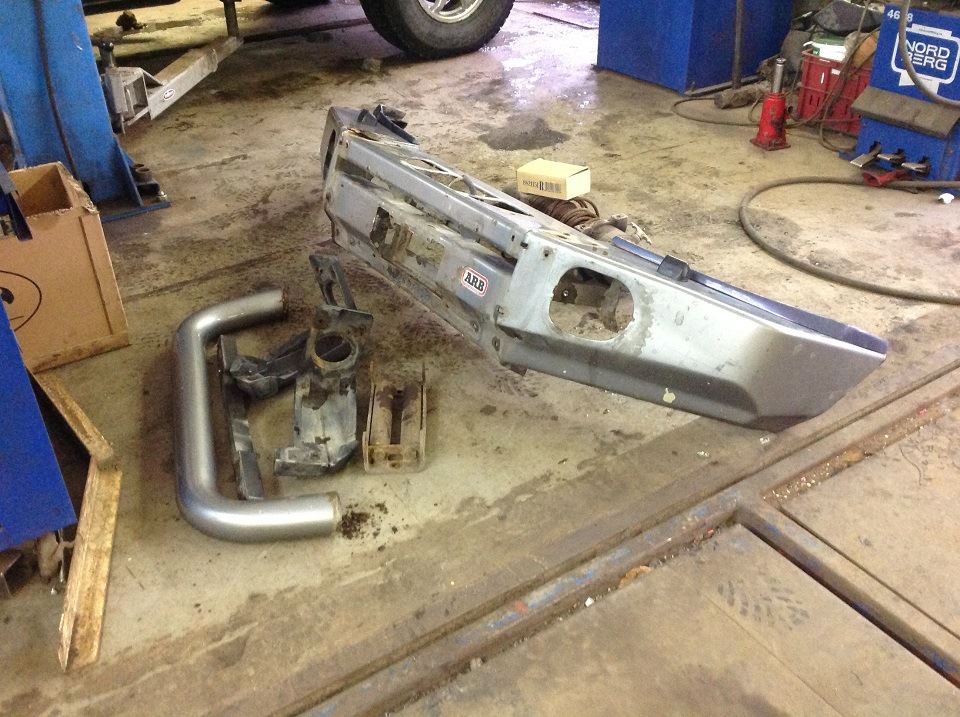

Почти всему силовому обвесу было сказано "пока" ввиду последствий кузовных в виде кучи гнили и ржи на машине.
Сегодня сняли таки передний бампер.
Все (ну почти) запечатлено на фото.
Бампер сняли относительно легко, за 2 часа :)) 8 болтов.
Когда сняли — поняли, что без УШМ с отрезным кругом ничего не получится.
Почти все болты на самом бампере (крепление дуги, резиновых накладок) — срезали. Ибо они м6 и сгнили.

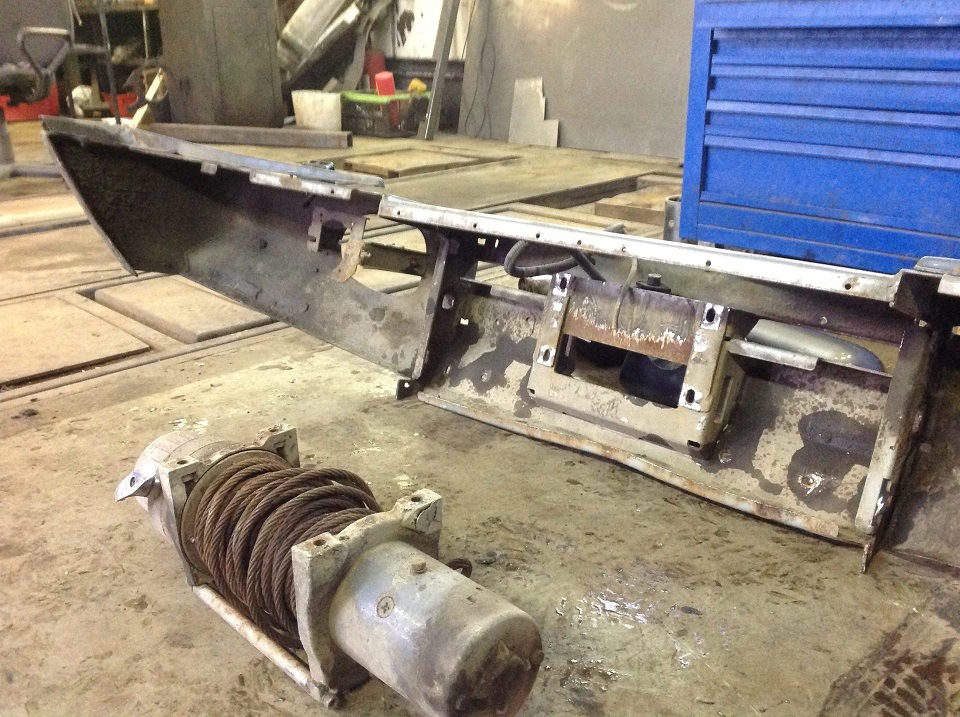

Губы лебедки тоже спилили. :(
Далее было интересное приключение. В отличие от задней части авто, где фаркоп крепится через сквозные болты, спереди используются штатные закладные гайки. В процессе откручивания их оторвали :(.
Пришлось резать лонжерон снизу, приваривать их обратно и опять откручивать.
В итоге конечно все открутилось.

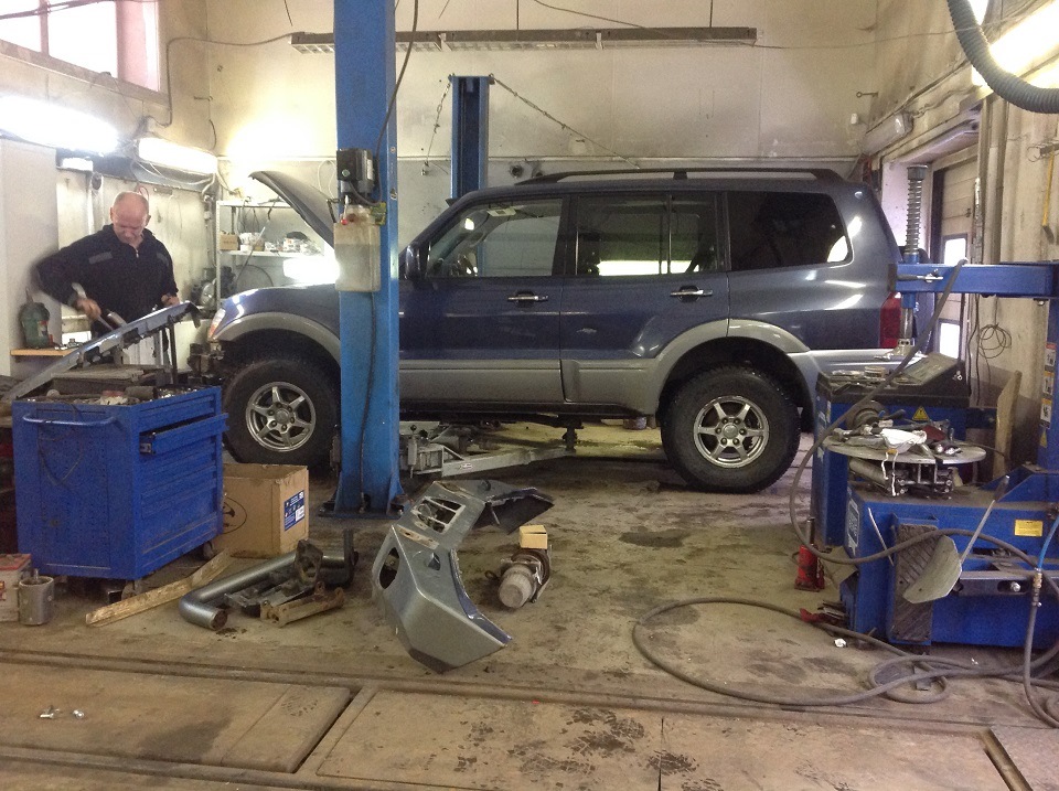

Перед машины поднялся на 1.5 см вверх. Теперь: 55 см спереди, 56 сзади.
Попутно еще увидели, что передний нижний усилитель треснул в двух местах — подварили.
Теперь фото:
Напутствие всем, кто хочет силовой обвес: антикорозийная обработка. тройная, четверная. даже когда вы думаете что хватит — пройдите еще раз :)
