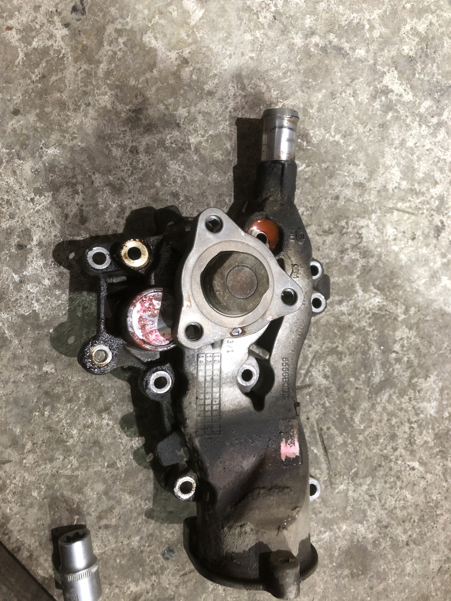

Что ОЖ уходит я заметил еще летом. Долил как водится водички и поехал себе дальше. Прошла пара месяцев и вот уже по осени глубокой перегрев, ошибка и удивление. И снова под капотом сухо, долив и едем дальше. Ну а в третий раз я таки поехал на СТО. Ибо терпение мое лопнуло. Опять было движение в пробке, перегрев, холодная печка, ошибка 128 и пустой расширительный бачек и удивительная сухость под капотом. Первое дело расстроился я конечно — думал прокладка ГБЦ. Но мотор вроде работает ровно, не парИт. Странно. На СТО мастера приговорили помпу — дескать течет именно она. Контраргументов у меня не оказалось — заменили. Осталось легкое удивление — 80000 км. и замена помпы.

В общем, дорогой мой читатель, если мотор греется и выдает ошибку 128, а антифриз уходит в неизвестном направлении — не расстраивайтесь — возможно Вас постигла моя участь) Замена помпы.
Причем течет она не классически по разбитому валу, а через заглушку, что рядом с валом. Жаль фотку не сделал. Расстроен был сильно.

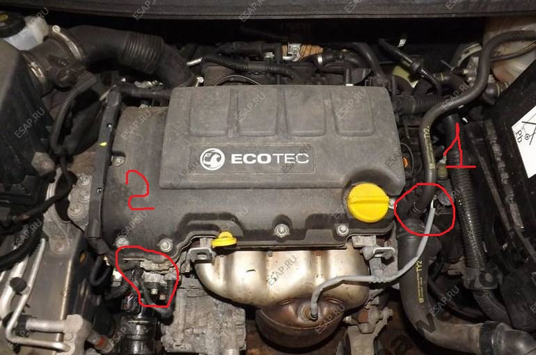

Под цифрой 1 шланг (видимо обратки) в бачек! Из под него подтекать начало. Шланг менян летом прошлого года!
Шо за Симптом?!))

Оооооо! Знакомая песня! У меня все точно так как Вы описываете и было. Уходит по чуть-чуть. Летом водичку доливал. Осенью антифризик. Про пробку кстати интересная мысль. Не думал. Помпа стоит в дебрях роликов справа по ходу авто. Лучше ее разгдядывать сняв защиту снизу. Честно говоря я удивился такому вердикту сервисменов. Я много помп поменял на разных машинах. Всегда умирает подшипник и разбивая сальник обеспечивает течь. Моя же помпа была внешне в порядке. Вал не люфтил. Типа текло с технологической заглушки. Странно. Но после замены ОЖ не уходит. Это факт.

Обычно в помпе накрывается сначала сальник, потом подшипник и ОЖ вытекает наружу. В моей ситуации вал был в порядке, а ОЖ подтекала через конструктивную заглушку рядом с валом. Подтекала по чуть-чуть наружу.

думал, может вы поможете. Покажите пальцем на помпу и на упомянутую заглушку.
