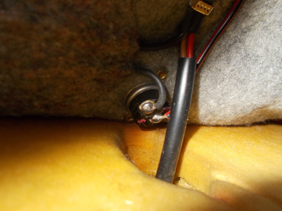

Пока на улице -20, я решил провести ревизию подогревов сидений. первое на стол легло пассажирское. оно вроде как грело, но очень не внятно. Причиной оказался терморегулятор. Он, вместо того чтоб, при достижении верхней границы приемлемой температуры, разрывать цепь, сам нагревался раньше сидухи и спокойно себе рвал цепь. пока не найду замену спаял провода напрямую, а виновника снял как образец(36te21, диапазон L17-39)

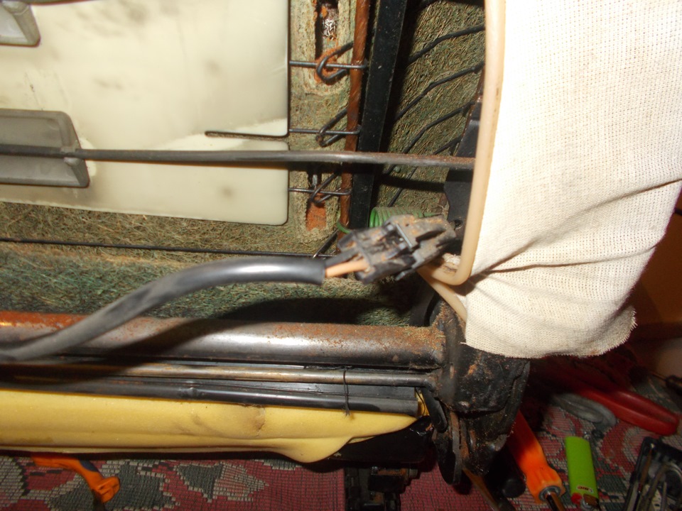

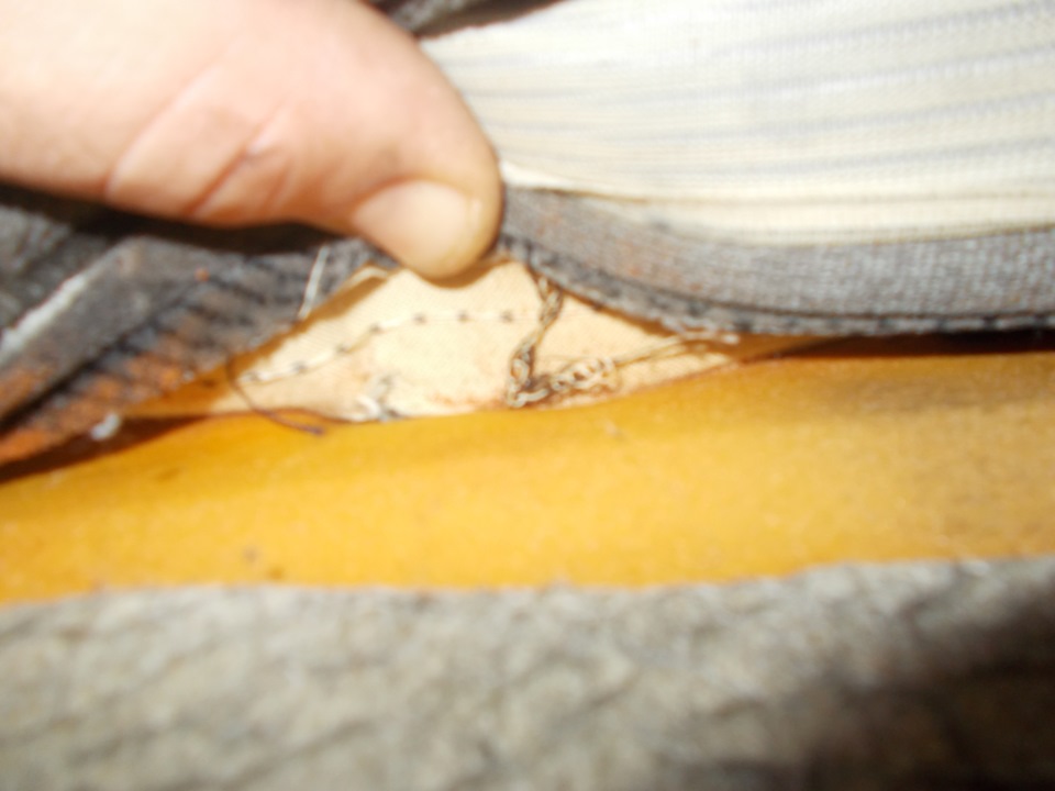

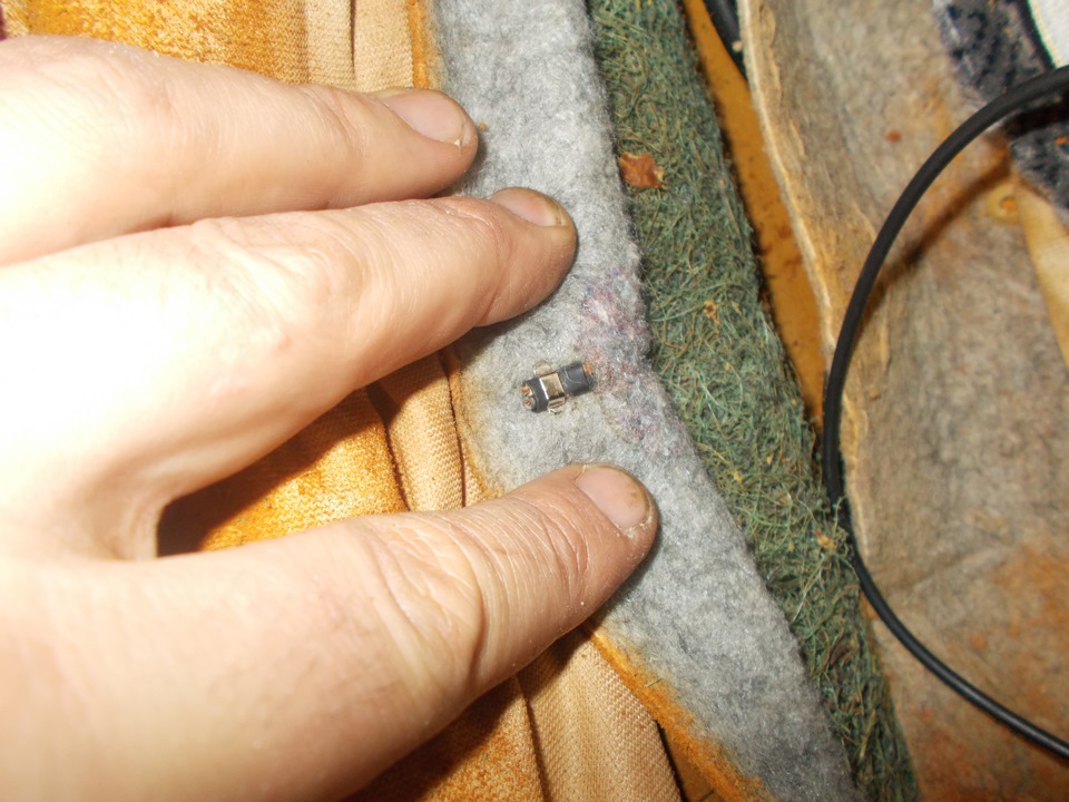

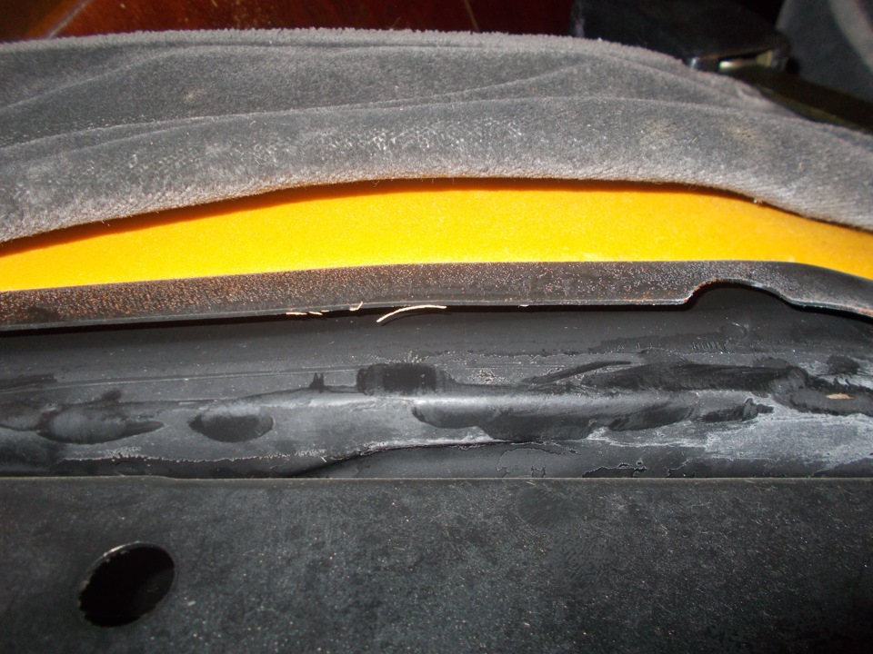

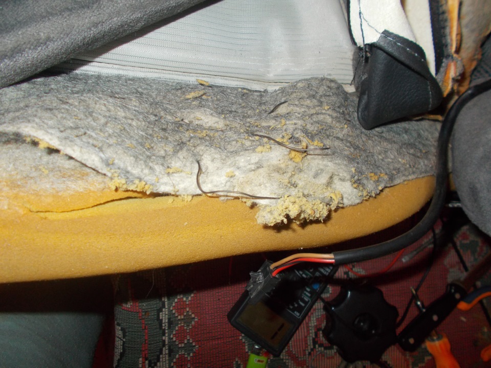

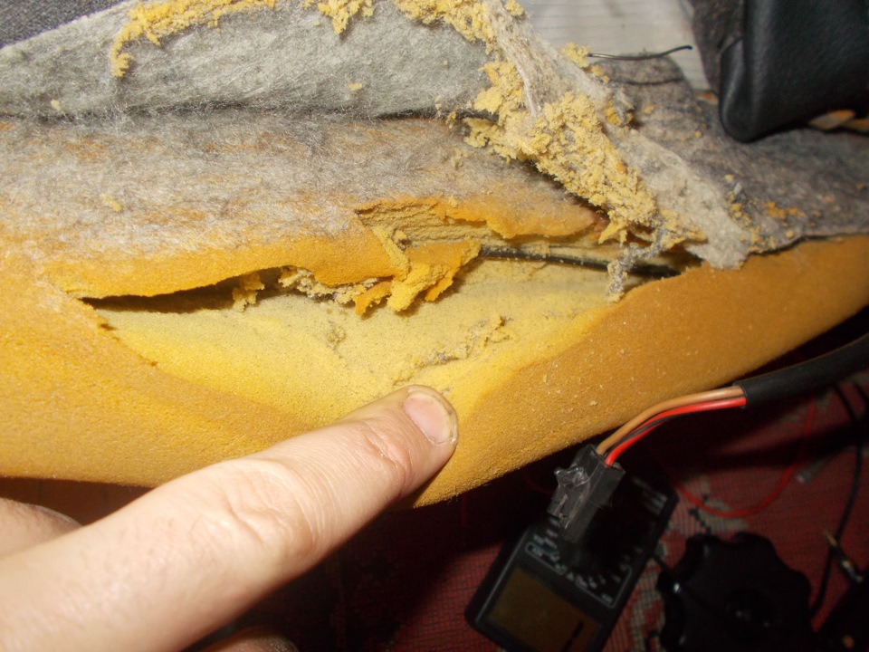

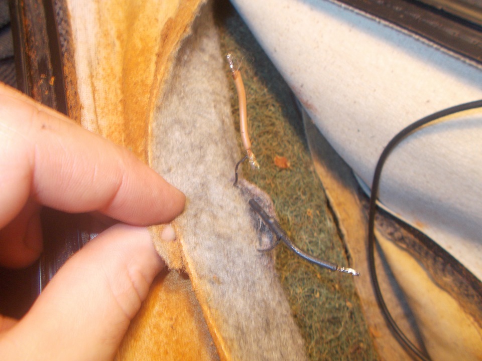

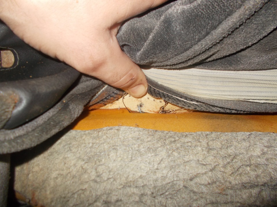

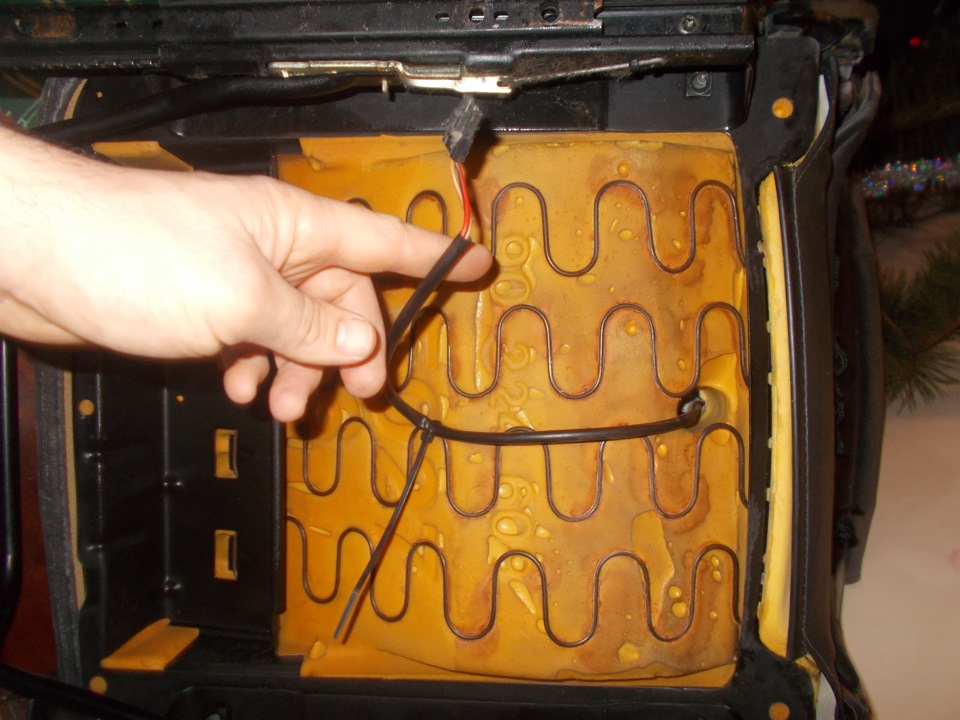

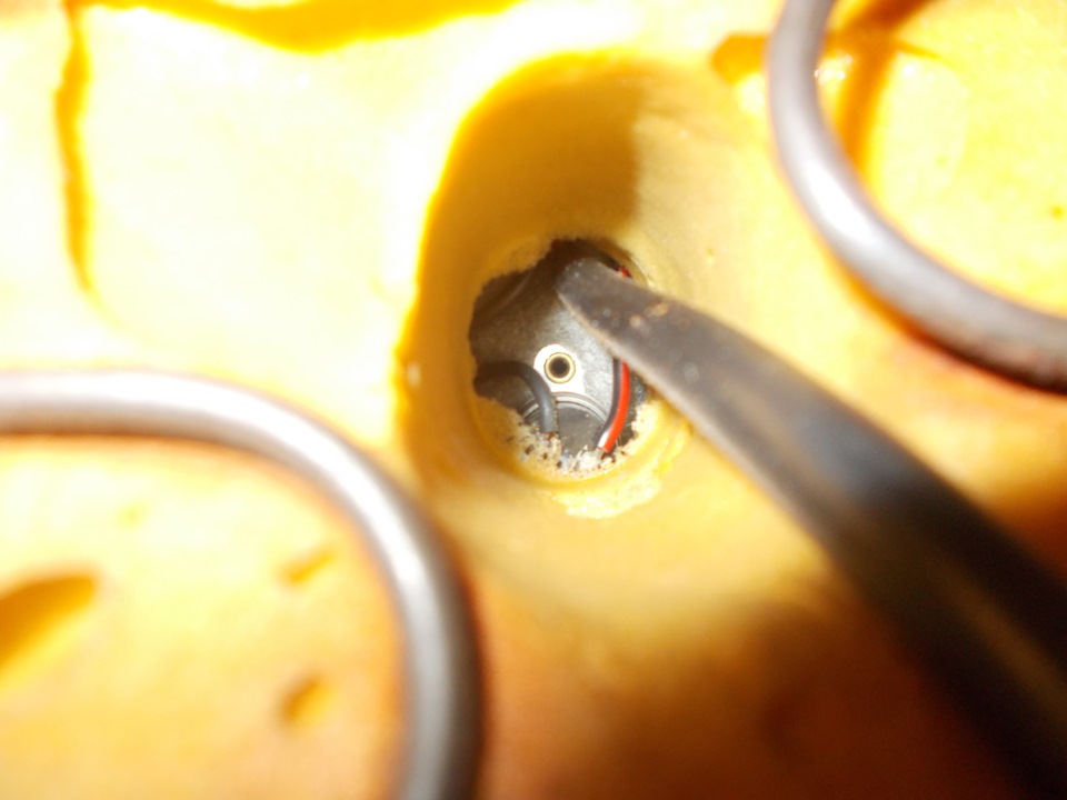

В водительской сидухе картина была интереснее. Порван сам нагревательный шнурок на наружной боковине. Его разорвало или перетерло об металлический каркас который выглядывал через просиженный поролон. Его я просто спаял, а пайку спрятал в кусочек оплетки от более толстого проводка. торчащую металину прикрыл листовым поролоном. После этого жопка начала прозваниваться, а спина молчала. Начал уже было снимать чехол со спины, как обнаружил что провод к спине просто отпал=)) перегнулся на заклепке(см фото). остатки провода шли под круглую латочку где на них были припаяны подогревы. эти остатки я выкинул и припаял сразу к ним провод спины. его длинны хватает за глаза. такой же надлом оплетки увидел при входе в подогрев жопки. там промотал изолентой.

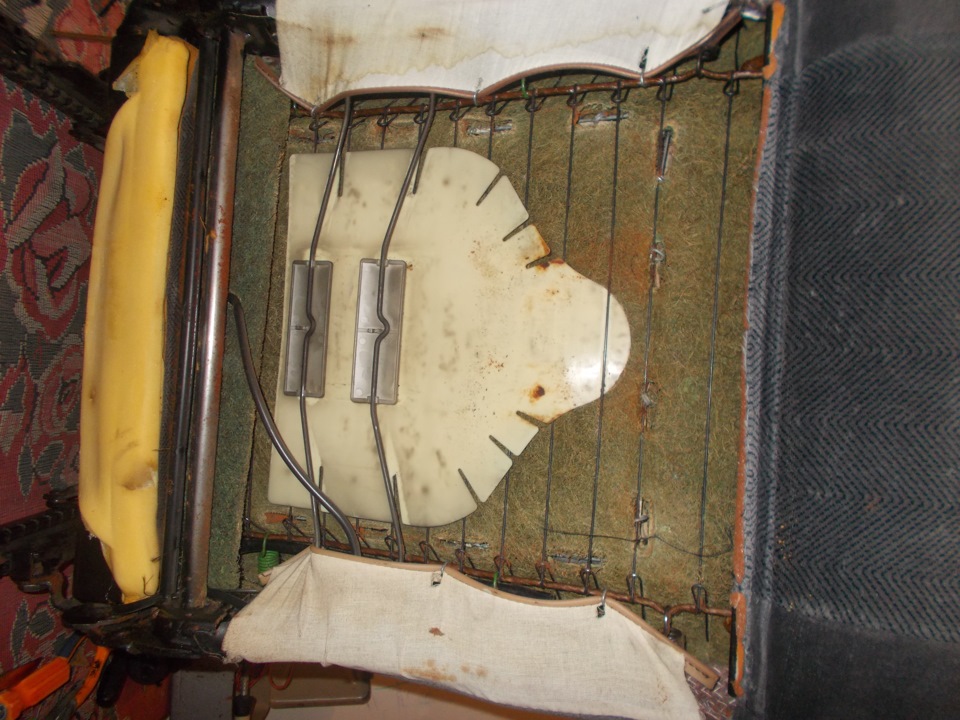

Когда снимал чехлы, даже не пытался разгибать стальные колечки. Тупо рубал их бокорезами и собрал все назад на кабельные стяжки!
