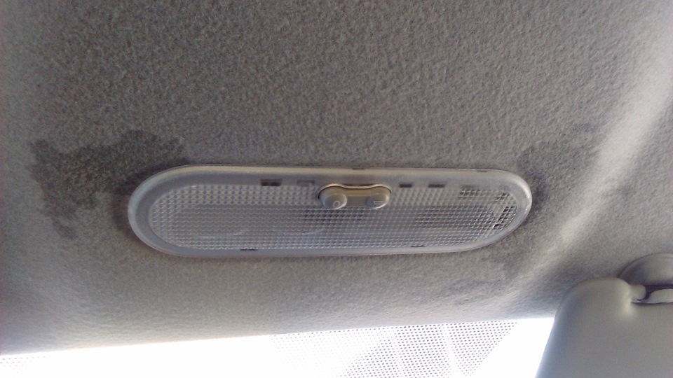

Сел утром в авто и обнаружил в районе фанаря освещения мокрый потолок, сначала запаниковал мол что !как!почему?!но потом съездил к официалам, где инженер по гарантии выдал вердикт, конденсат с крыши стекает иммено сюда.Может солнечный денёк нагрел крышу и разница в t выдала "росу" а может из за длительного путешествия по 12-14 часов надышали на конденсат?!Вобщем буду наблюдать пока, лижбы жёлтые пятна какие не проявились.

У себя проклеил шумкой на основе вспененного полиэтилена на самоклейке и забыл.При проклейке обнаружил несколько мест его стекания. Салон большой есть где скопиться.
Антена не при чем! Сто процентов конденсат. Влажность большая была до Морозов. Теперь как результат. Ведь и стекла изнутри тоже замерзают иногда. Так и крыша. Под обшивкой образовался иней, а днём солнце превращает все в воду. У меня на Хонде так было. Только когда я на тормоз нажал перед светофором у меня полилась водичка по лобовухе но изнутри)))). Суши. ))
у меня у товарища на работе такая фигня была. Говорит пошло это после того как антенну в вертикальное положение поставил, вернул на место антенну и перестало капать.
Блин ну попробовать подтянуть что ли
попробуй конечно, и антенну пониже спусти. у меня всегда на 45 градусов она стоит. Крышу клеить дело не дешевое.
У меня также было (в районе плафона), подтянули гайку у антенны. Два года всё норм.
Да я не мылся и снега не было на крыше, к тому же мороз, плафон сняли пальцем залезли, проводя по крыши она "потная" а антенный шпилька свисает и с неё кап кап поэтому

Проклей крышу — это самый простой способ избавиться от этой проблемы.
у меня на логане постоянно зимой конденсат стоял, проклеил и все норм стало)
www.lada-largus.com/forum/thread802-1.html Вот полная тема про это.НЕ РЕКЛАМА!
Нормальное явление! Так оно и есть !Конденсат! Либо крышу утеплять — либо слив делать!Самое печальное следы могут остаться на сером потолке, если крыша промовилена.
по ходу придется проклеивать))))
Да, но лучше летом.Или загонять машину в бокс и прогреть пушкой потолок, просушить, потом клеить.

Да я тоже так подумал, но капает обычно в дождь или после мойки, а у нас мороз и солнце.Сняли фанарь, вся крыша вспотевшая.
