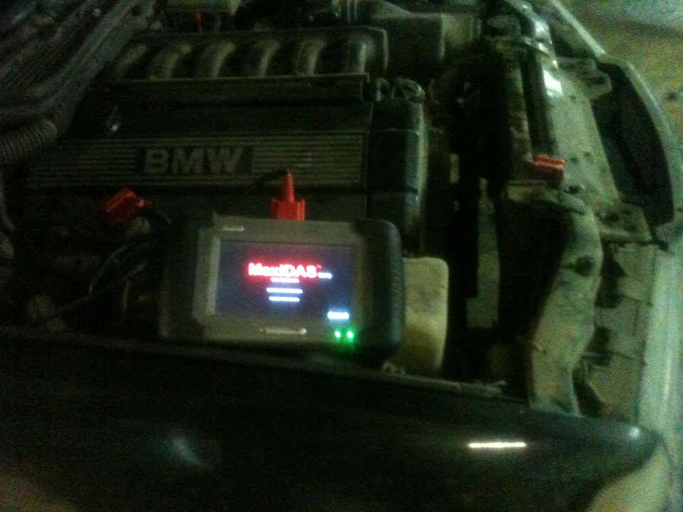

Что-то всё больно радужно, да? Продолжим! Как-то раз, проехав по глубокой луже, начали плавать обороты, я доехал до дома, они всё еще немного плавали. Я подумал, что снизу у нас лямбда и если что, её можно поменять.
На следующее утро я вышел, чтобы поехать к врачу, завожу машину и слышу стук. Ну всё, думаю, приехали!
Послушал вечером ещё разок, глянул видео стучащих движков с провёрнутыми вкладышами – там звук другой. Повезли машину на тросу в сервис за университетом (скажу сразу – мне у них не понравилось). На следующий день звонок — «с движком всё в порядке, надо менять масляный стакан – обломилось одно крепление, крепление натяжителя (вроде бы)». Фух, выдохнул я, приготовил деньги и начал ждать когда машинку починят. В итоге поставили мне б/ушный стакан от ваносного М50, поменяли ремень (Daico), и крыльчатку охлаждения (оригинал), ну и масло со свечами (NGK BKR6EK) в придачу. Масло, кстати Лукойл 5w40 синтетика, в галант лил, вроде норм.
Забрал машину, стук пропал (он появлялся ещё потом не на долго), но плавали обороты. Сначала думал, что это обучение мозгов, потом грешил на лямбду. В итоге мы сгоняли в сервис (Win-сервис), ребята сделали диагностику – лямбда под замену, ещё ошибки датчиков АБС и тормозных колодок.

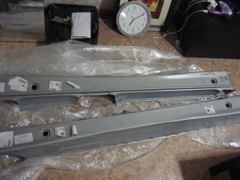

Есть люди которые любят делать всё через *опу, видимо прежние владельцы моего авто не исключение. В общем, я решил переварить пороги по-хорошему, а не из листа.
Но тут пост не про сварку, а про ещё одних безответственных людей. Заказал я пороги Klokkerholm 0060011 и 0060012 — 1мм, в итоге, когда я приехал их забирать, мне они сразу же не понравились. Металл был паршивый, да и замяты они были. Придя домой, я отклеил наклейки поставщика и (да я был прав!) под ними красовался производитель APi и артикул PBM76002EL. Но за деталь уже заплачено. В итоге у меня ушло две недели на то, чтобы уговорить поставщика (CUGG) принять их обратно и ещё полторы, чтобы деньги мне вернули на счёт. Ладно хоть заглушки в пороги пришли (BMW 51718151432).

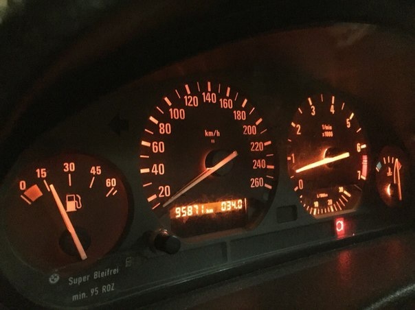

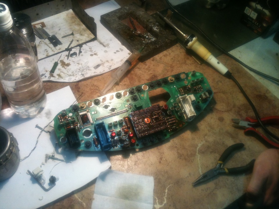

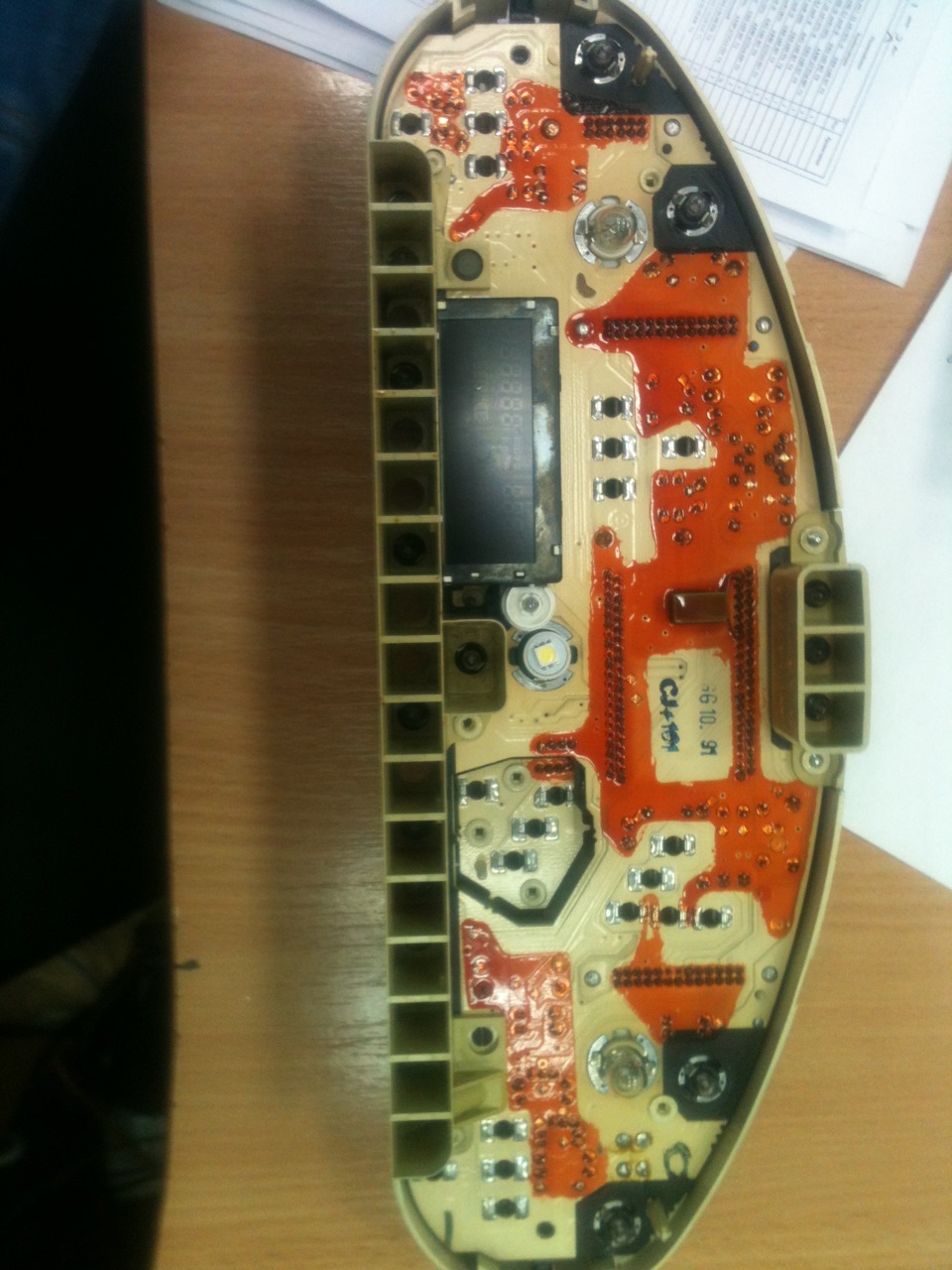

Так же на неделе разбирал приборку, т.к. на холодную она не работает. Ничего интересного не нашёл, пропаял кварц, прозвонил парочку окислившихся дорожек, собрал обратно – результат нулевой. Спасибо ребятам с работы, без них я бы не смог всё это собрать обратно

Пробег на приборке реальный?
Думаю сотни на 3-4 побольше, просто старший разряд не показывает)
