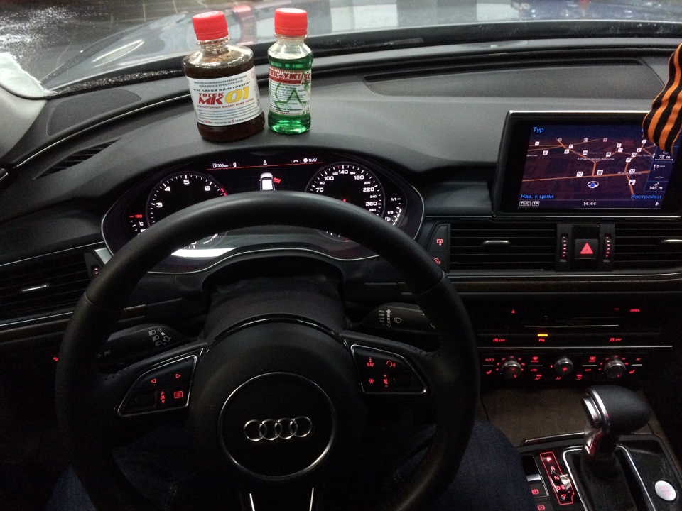

Я почему-то даже не удивлен
Хотя мотор 310 это рестайл и не должен иметь проблем с масложором, но увы
Расход около 1л на 4000км Shell 0W30, считаю это абсолютно неприемлемым для пробега 34000км (ТО2 делалось на 30000км)
Машина на гарантии, хотелось бы найти для эксперимента заморское масло 4й и 5й групп с ПАО+Эстерами и допусками VW, потому как гидрокрекинговая база HC уже себя проявила как могла
Посему прошу советов, кто что лил в аналогичные двс?
Бардаль
Кикс
Равенол
Что еще там есть?
На данный момент решил не изобретать велосипед и в очередной раз пойти по известной тропинке
Позже по ТОТЕК акции и МК01 + МК02 будет более подробный отчет
Комментарии 65
