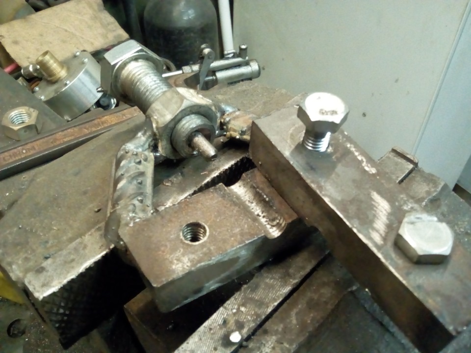

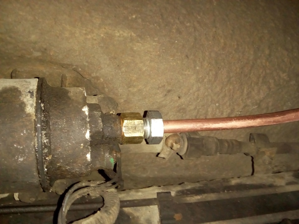

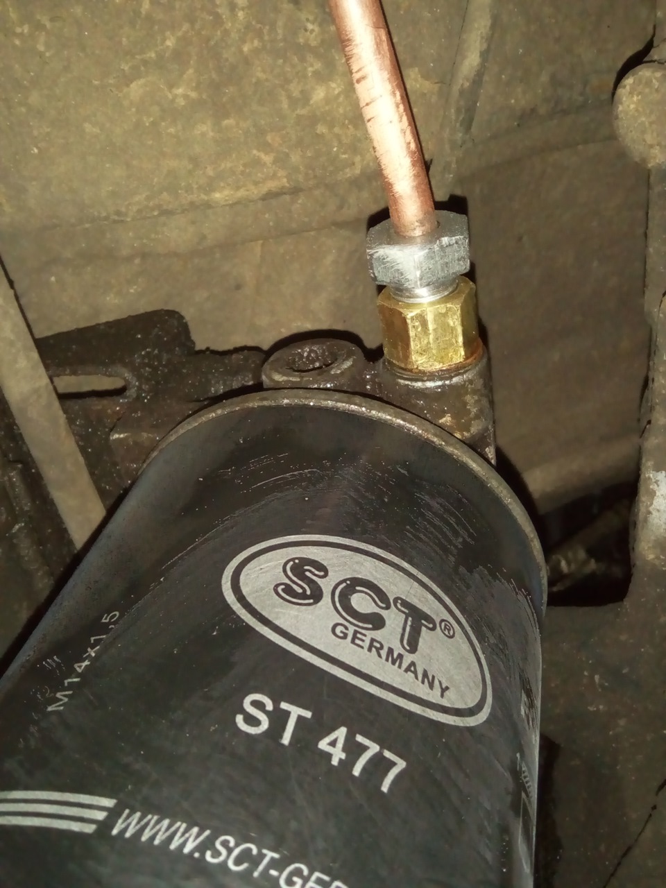

имеющиеся топливные магистрали выполнены из пластиковых трубок с быстросъёмными соединенями. что есть быстросъём ? трубка, уплотняющаяся 1 или 2 кольцами, в пластиковом разъёме. со временем кольца ссыхаются, начинает течь. можно просто так оставить, можно попробовать поменять кольца, если не получится — поменять магистрали на такие же, а можно решить вопрос радикально, заменив пластик на медь. для этого понадобится медная труба 8 мм, штуцеры, и инструмент. труба покупается в первом попавшемся магазине. кондейная, увы, не годится — 1/4" слишком тонкая, 3/8" слишком толстая. развальцовщик делается из чего под руку попадётся, штуцера — из болтов М14*1.5. болт режется в нужную длину, торцуется, сверлится в нём сквозное отверстие и вот он, штуцер. переходные штуцера вытачиваются по месту, я сделал из латунного 6-гранника. в качестве эксперимента была заменена магистраль от топливного насоса до фильтра грубой очистки. размеры резьб: выход с насоса М10*1*20, вход в топливный фильтр — М14*1.5*12. результат: по крайней мере, за это место можно уже не беспокоиться.

около 5 атмосфер, если я точно помню данные насоса. в любом случае, если пластик держит, то медяк и подавно будет. такая конструкция выдерживает существенно большие давления. с момента написания сколько езжу, проблем никаких. осталось переделать обратку, и, может, ещё сделаю связки баков тоже из меди вместо шлангов.

я медную трубу покупаю на метраж, фитинги делаю сам, раз уж станок есть и выточить такую мелочь вообще не проблема. вальцую тоже сам. в природе есть ещё медная трубка для газиков уже в пластиковой заливке, что ли… теоретически, предохранит от коррозии. практически — сколько у меня машин с голой медью было, ну позеленеет-почернеет, и всё.

поясню, почему я остальное сделал, как сделал. вся фигня, по крайней мере, в районе потенциально ломаемых элементов, типа кронштейнов топливных фильтров и прочих насосов, должна быть многократно разборной. газовый фитинг собирается один раз и всё. и зоопарк с резьбами на штатных деталях, как его решать ? в моём случае точится по месту и потом, если что, без колхоза переставляется.

у меня течь соляры выявилась совершенно случайно, когда я коробку скинул. там, внизу моторного щита, вот эти соединения. в том случае было от выхода тонкого фильтра на вход в тнвд. вырезал безжалостно, выточил новый штуцер, поставил резиновый шланг. он теперь сверху, на виду, проблем нет. я, может, параноидален, но раз потекло одно такое место, нет никаких гарантий, что не потечёт и другое такое же. значит, надо лечить не следствие, а причину. а значит, замена всех магистралей на то, что заведомо сломать сложнее. вообще, народ на эти быстросъёмы массово жалуется. текут они со временем. не я один. так что резать, не дожидаясь перитонита.

под 8 мм трубу у меня получились штуцера М14. таких в продаже не видел.

да и болт мне просверлить и проточить быстрее и проще, чем бегать по магазинам, искать эти размеры или покупать что-то на раздербан.
