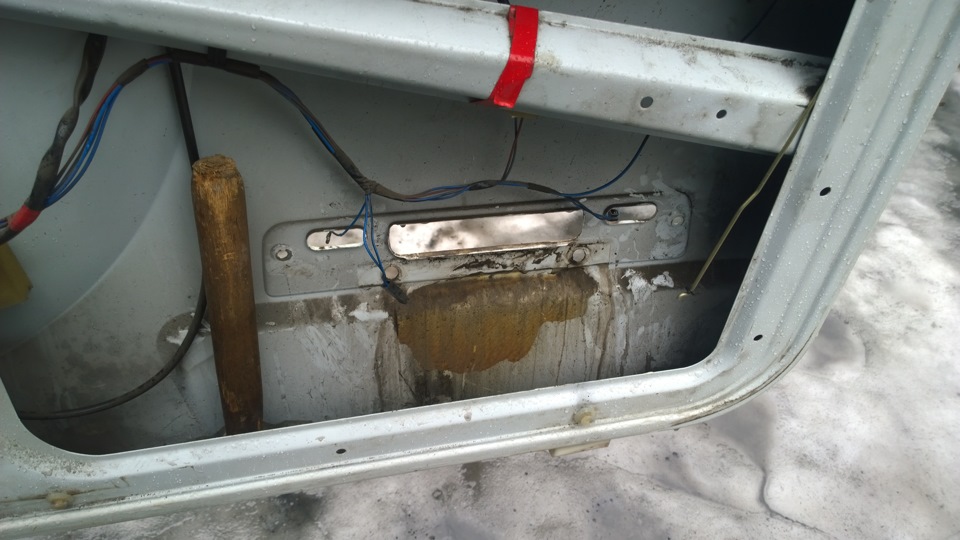

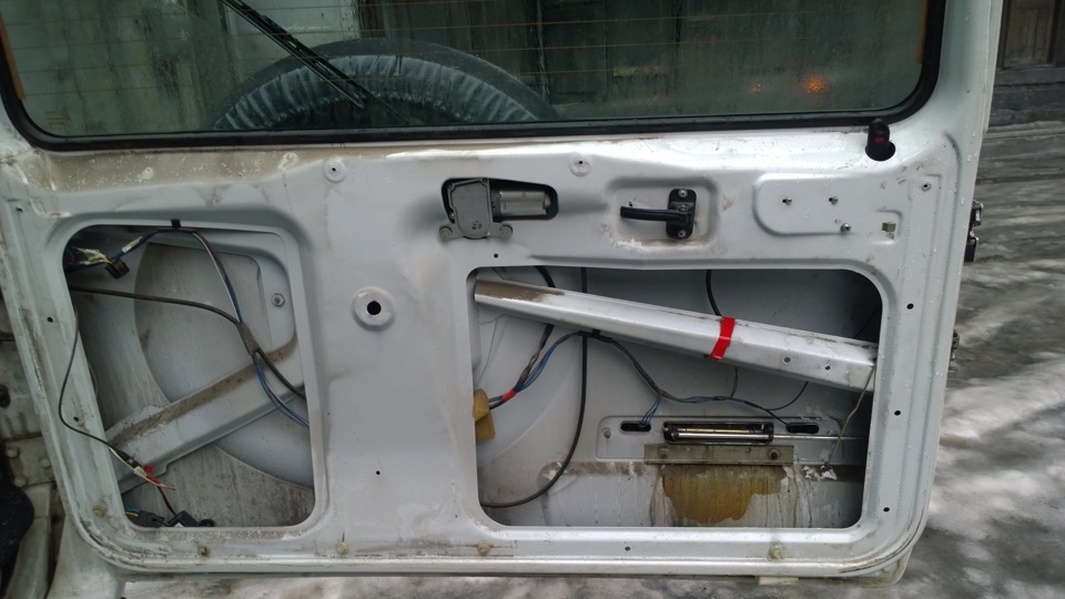

Еще в прошлом году перестала открываться пятая дверь.
Было холодно и все откладывал с ремонтом.
Как потеплело добрался до двери. Открыл из салона периодически дергая ручку изнутри, флажок электрозамка и помощник снаружи помогал. Внутреннюю ручку сломал…
После вскрытия и снятия обшивки долго не мог найти причину заклинивания флажка…

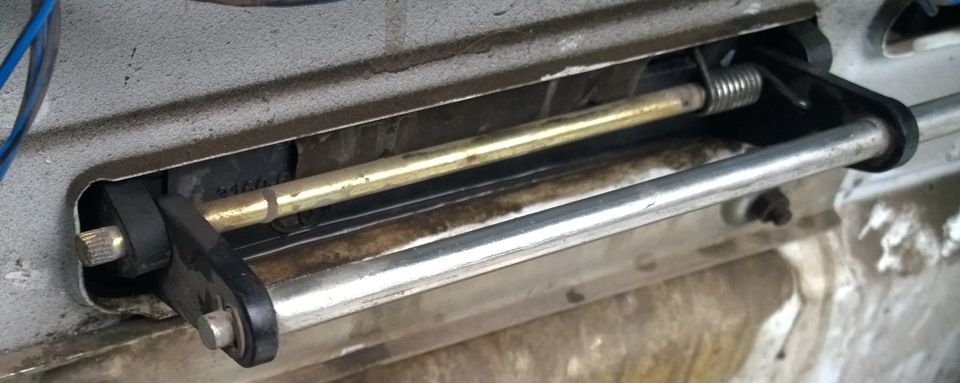

А ларчик просто открывался… ось наружной ручки сдвинулась и вышла из корпуса, сдвинулась немного, миллиметров 5. Но этого хватило чтобы замок не открывался.
Ось наружной ручки поставил на место, подбил молоточком.

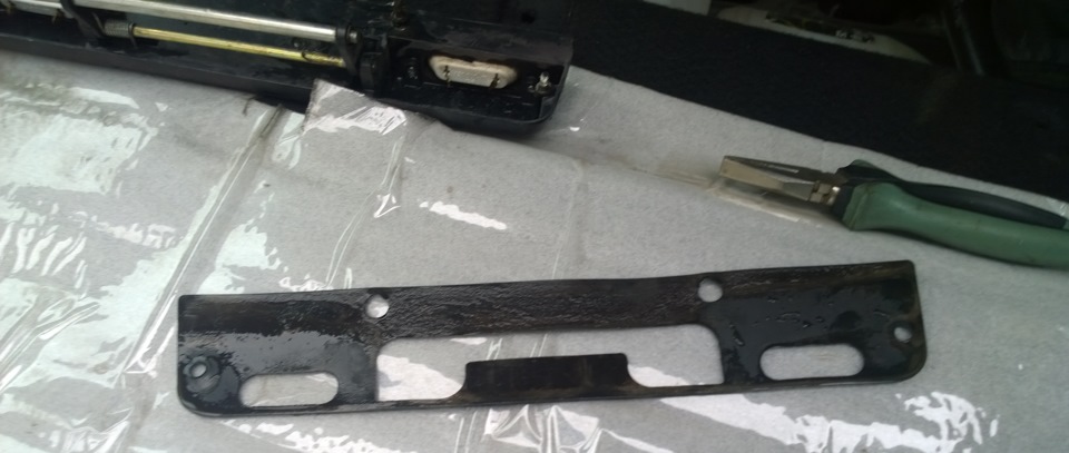

Купил новую ручку, но от Патриота не было, взял от восьмерки, спилил лишнее и собрал весь механизм.
Все работает как часики.
