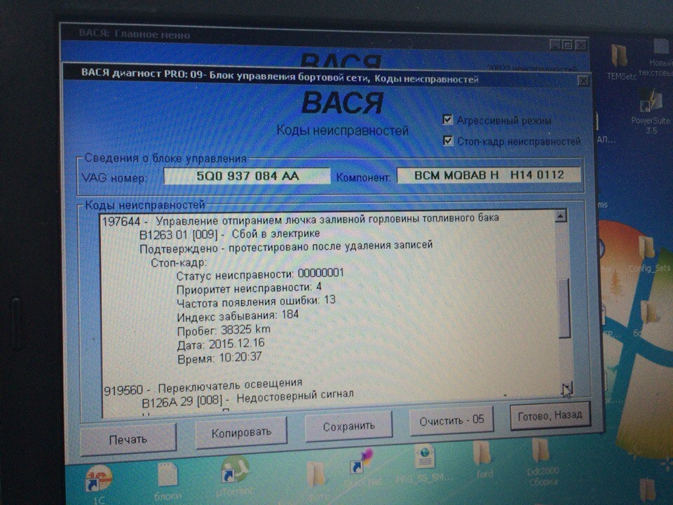

Пришел в гараж, завел машину. Было 2/3 бака. Решил, что заеду на заправку, чтобы в Москве потом не заправляться. Приехал на заправку, а лючок то не открывается. Сразу скажу, что машину не мыл, как пришли морозы, поэтому замерзнуть не должен был.
Звонил на линию тех поддержки, шаманили, шаманили — открыть не смогли все равно. Записался к ОД на 11 число. У них тоже праздники, как и у всех. Как ездить до 11 числа?
На след. день поехал вчера в ТЦ. Машину поставил на подземную отапливаемую парковку. Часик простояла, все оттаяло, но лючок все равно не открылся. А тем временем топлива осталось литров 10 — 15.
Пришел в гараж сегодня, включил 2 печки. Занимался в гараже в течение трех часов. Лючок в итоге открылся. Видно, что причиной является вода.

Актуатор вышел из строя, нужно менять) сам намучался этой зимой, заменил)

ничем не разу не обрабатывал за полтора года! это вторая зима! я не знаю почему но лючок открывается всегда. даже после мойки позавчерашней в -20. примерзла снизу сама крышка к кузову…два раза ногой по крышке пнул-лед лопнул-крышка открылась. а там 0_0 …лед толщиной три сантиметра вокруг горловины НО…сам механизм пальцем понажимал — все четко! открывается и закрывается без проблем !
