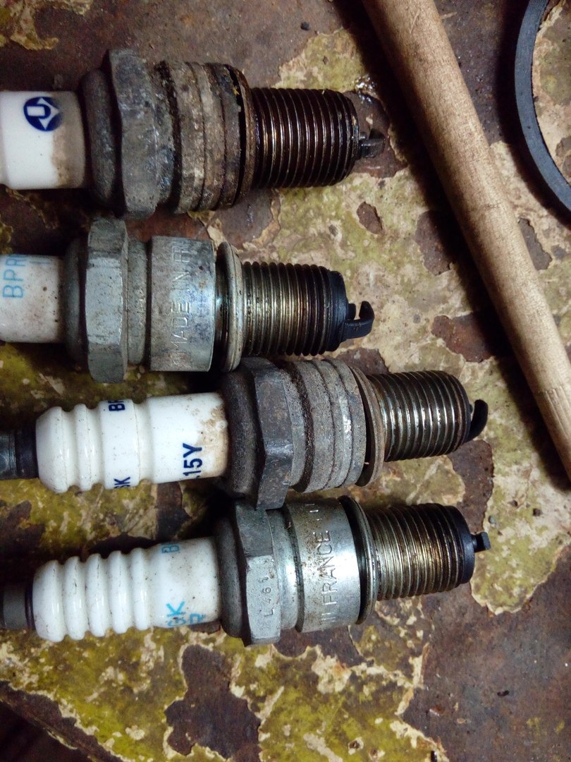

Сегодня было принято заняться разбором и выяснением, что же случилось с моей Ягодкой. На тот момент я еще не знал что пробита прокладка ГБЦ. Приехали в гараж вместе с iga767, кстати огромное ему спасибо что помог в разборке двигателя. Потому как я болею еще немного и как сайгак не могу скакать.

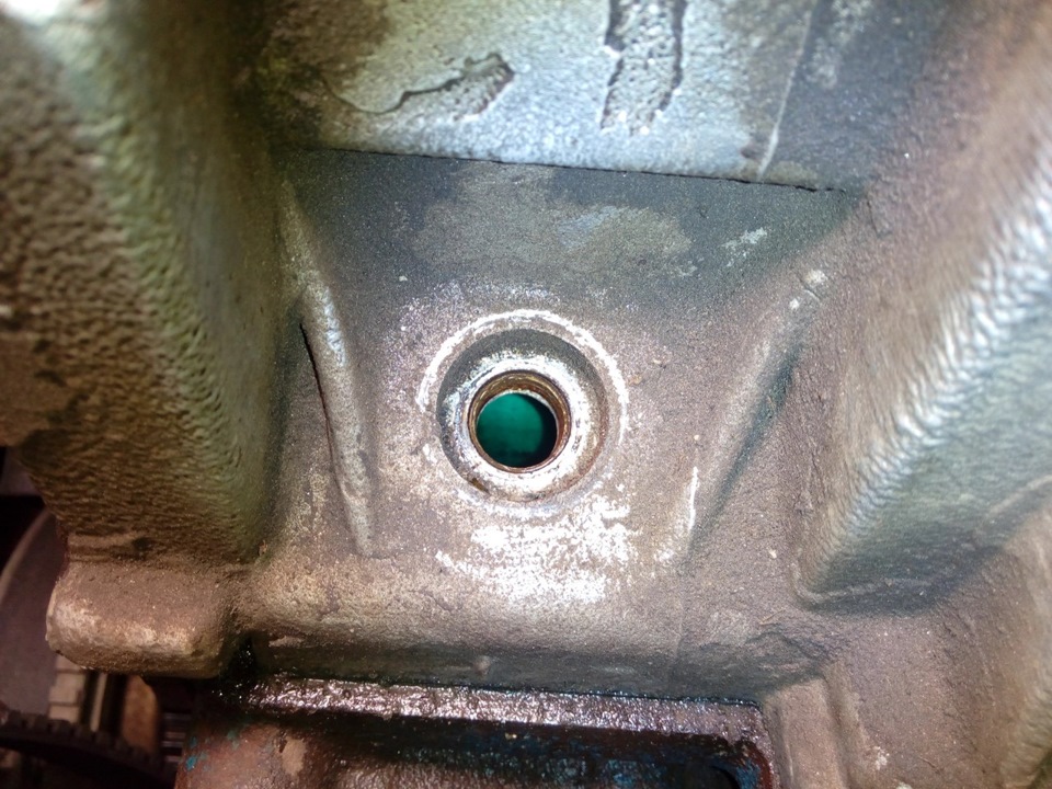

Вывернули свечу из первого цилиндра и увидели вот что. На фото ниже свечи, сверху 1 цилиндр снизу 4. Выкрутив свечу увидел что она мокрая.
Потом посветил фонариком и увидел вот это!

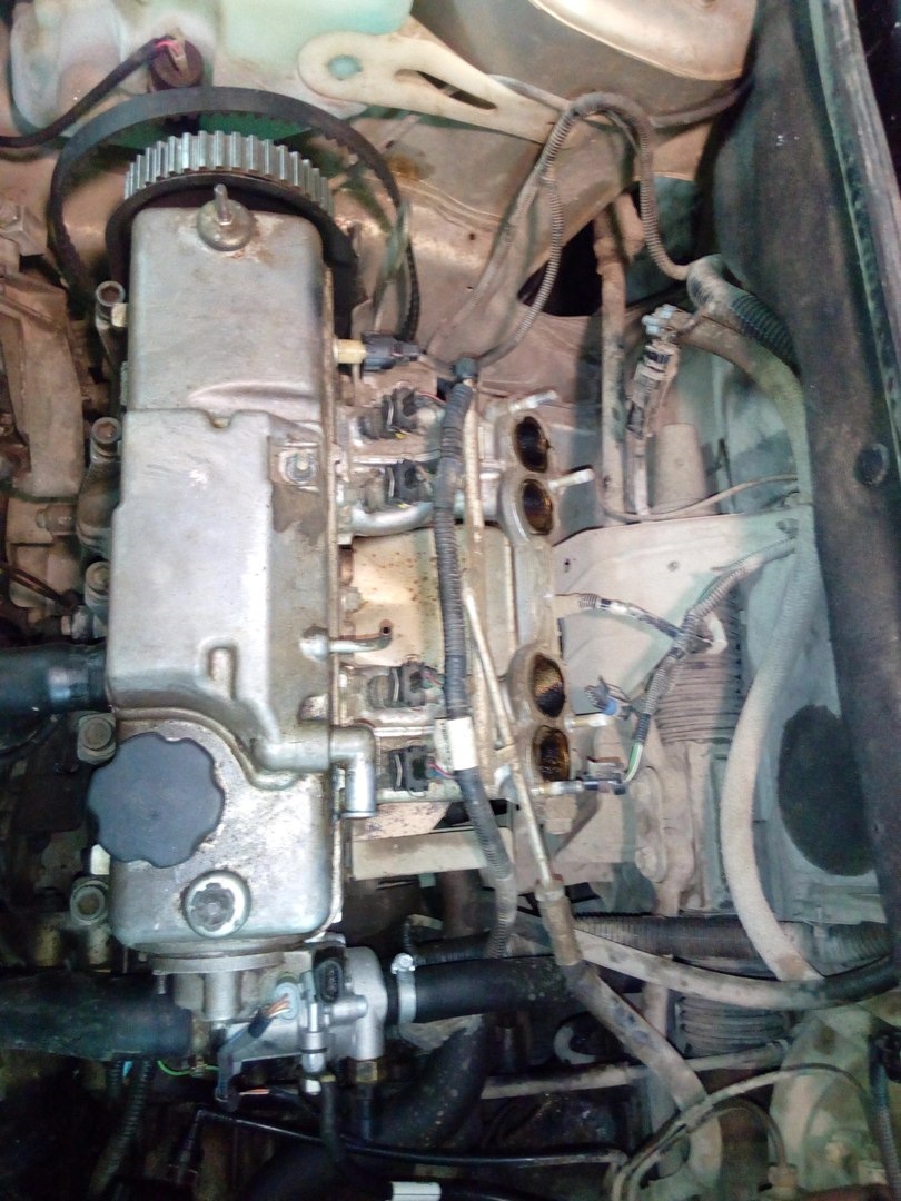

Увидев это, начали снимать все, чтобы снять голову. Воздушный фильтр, тросик газа, все шланги которые мешают. Сняли впуск, затем выпуск. Термостат. Шкив распредвала

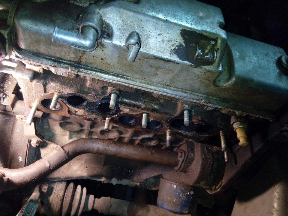

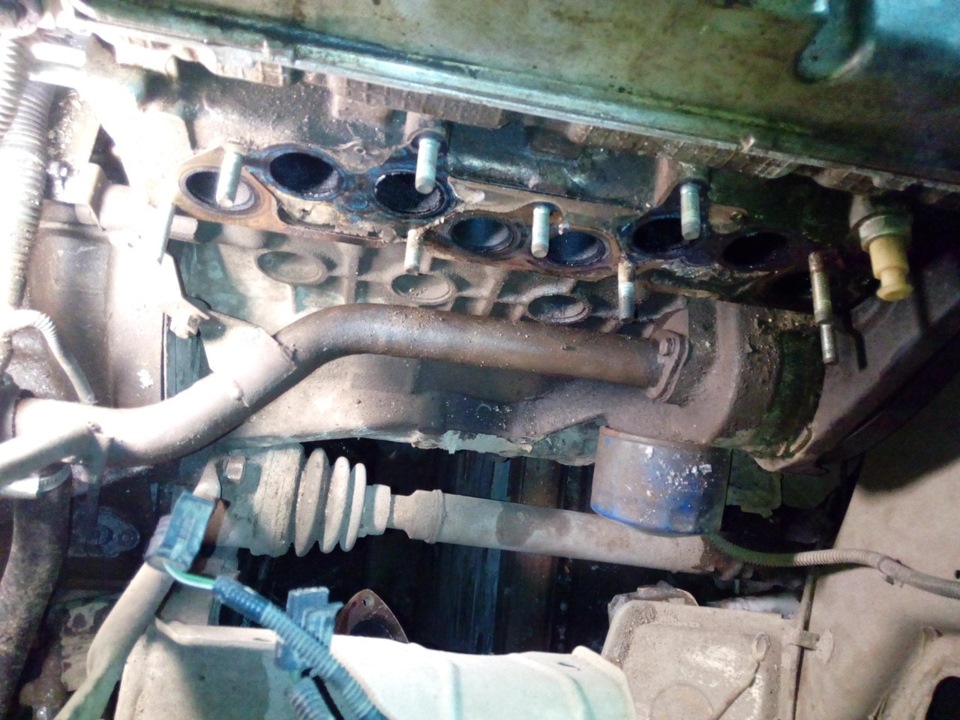

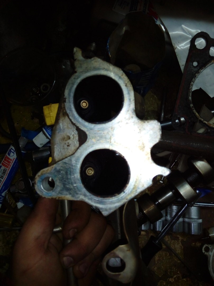

Кстати у нас у калин в голове есть 2 отверстия под тосол. У карбюраторных моделей такого двигателя они идут в катколлектор я так понял. Так вот из одного канала, который ближе к ремню ГРМ и хлынул поток тосола, как я сначала подумал что это проводка плавится.
После того как сняли все вышеперечисленное. Начали снимать крышку клапанов, откручивать то, что крепит распредвал. Не знаю как называется. Сняли распредвал, потом сняли толкатели, выкачали шприцом из колодцев масло. Открутили болты крепления головы к двигателю.
Купили обычный шестигранник буквой Г и повезло что была труба в гаража как удлинитель. Немного помучавшись открутили все болты. Сдергиваем голову и видим вот что.

Ну вот теперь весь пазл головоломки сложился! Так где протекло, в прокладке коллектора или под башкой?
Так точно, сложился. В прокладке коллектора)

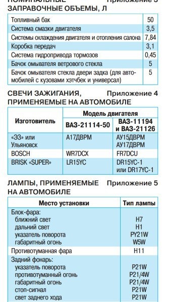

Что-то свечи у тебя все разные, свечи тоже поменяй
Да, есть такое 2 NGK и 2 Brisk. Почему? Потому что одна свеча NGK вышла из строя не пройдя и 30 км и пришлось воткнуть старую. И вторая старая потому как позавчера ее заменил, думал что снова в ней дело)
А не знаешь какие с завода ставили (2011г)?

В смысле у тебя изначально нжк стояли?
Из предыдущего твоего поста так и подумал, что прокладку пробило…уж до боли знакомые симптомы…ещё с девятки))) а по поводу чего либо могло загнуть…ИМХО…вряд ли…т.к. у меня вообще на ходу её пробивало…и нихуа…заменили прокладку и вперед…а по поводу списка…я б ещё и свечи заменил))))…хотя…можно и эти почистить))))
На счет свече этим год примерно и пробегу тысяч 20. Почистим и дальше в путь)) Для загибания нужны хорошие обороты)) Когда меня тянули в гараж я еще подумал может воткнуть передачу попробовать запустить. Хорошо что я передумал))
