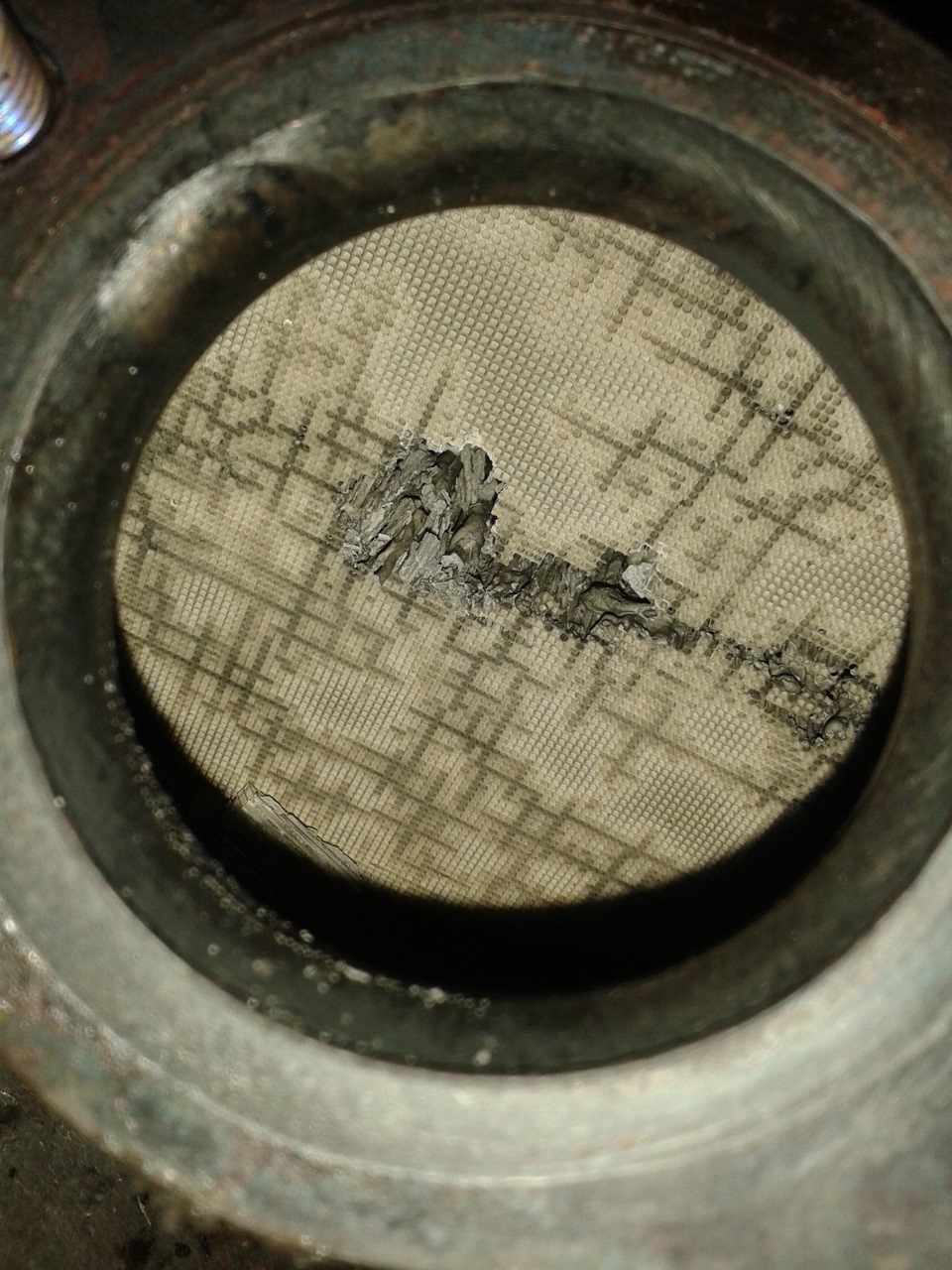

С некоторых пор заметил неохотную раскрутку двигателя выше 3500 при педали в пол. Раскрутка обрывалась автоматикой. Задумался о причинах, но продолжал ездить. На малых и средних оборотах ничего не проявлялось. Перед самым !DISASTER! заметил увеличение среднего расхода примерно на 2л (понял уже после).

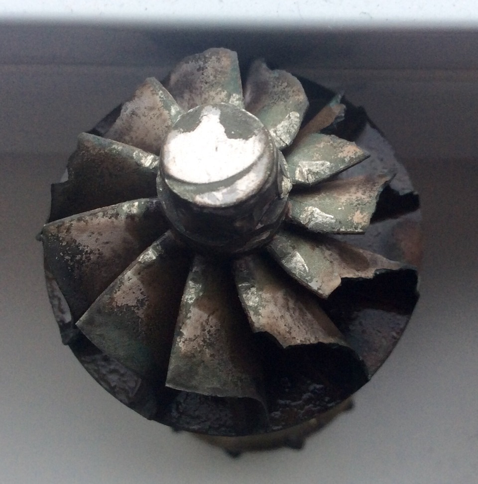

И вот перед самым новым годом спокойно доехал на работу (37 км), а на обратном пути двигатель уже затупил на 1500, сдуру добавил ему круизом и оно случилось. Турбина съехала со своей оси и начала гудеть.

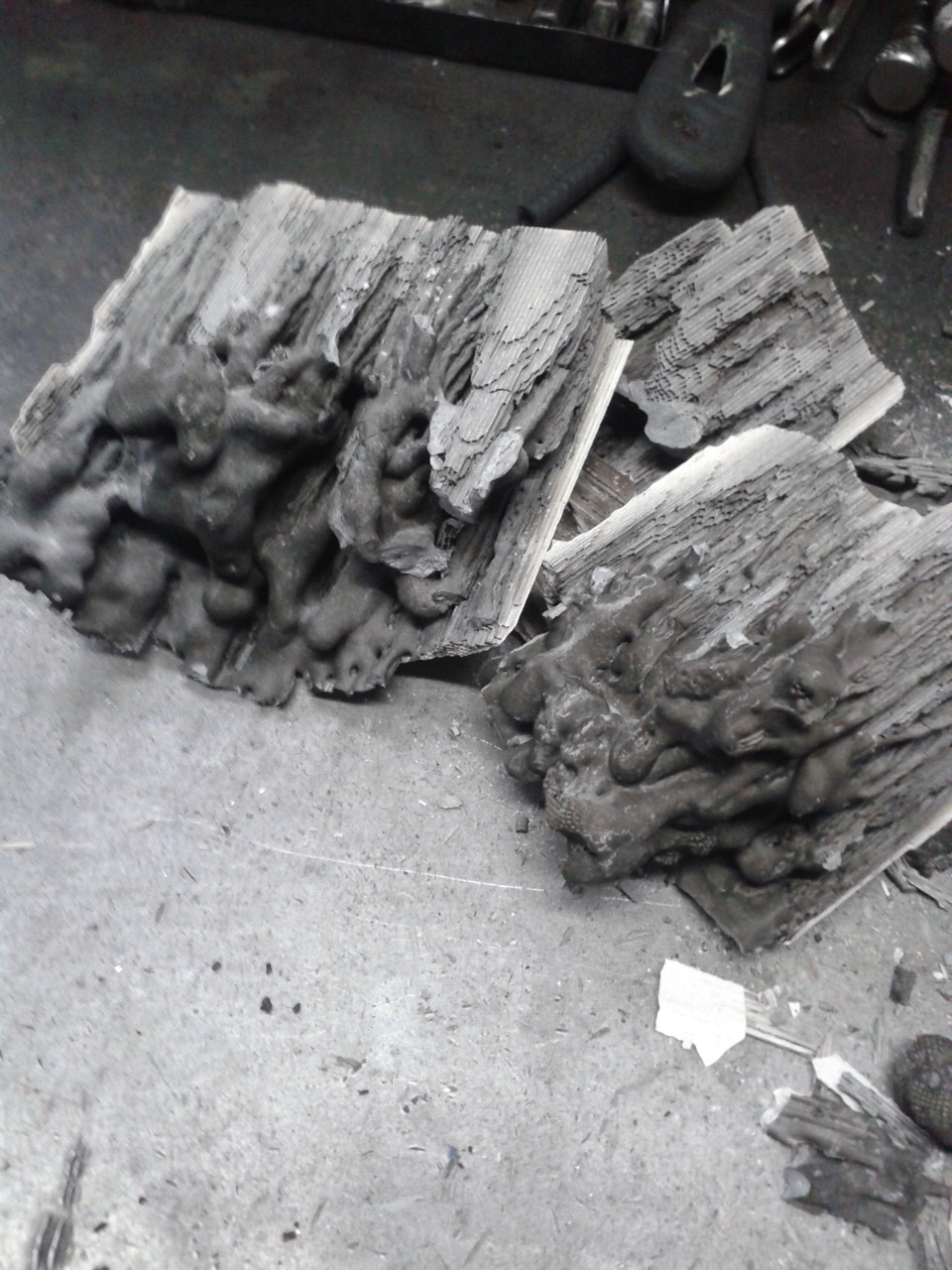

Неисправность искали долго. На Шкоде бегали вокруг машины около трех часов, но ничего конкретного не обнаружив, даже не взяли денег. Пришлось ехать на VW (Машиностроителей), только к ним удалось записаться на 31 декабря. После сорока минут ковыряний, сняли патрубок с турбины и увидели причину, ну а точнее следствие эксплуатации авто с забитым катализатором.
Ломаю голову, как так получилось. Бензин у нас вроде нормальный. Последнее время заправлялся на Лукойл из-за скидки 600 бел. руб. Масло двигатель не ел, замены менее 10тыс. Эксплуатация с нечастым городским режимом, втапливаю редко. Летом ездил на дальняк в Германию, жара в ту поездку жуткая стояла — может тогда?
Слава богу сегодня вечером наконец-то починили. Катализатор удален.

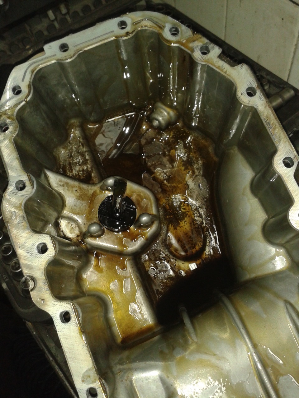

Сняли поддон на всякий случай, там все нормально.

Тут потихоньку мысли в кучу собираются. Видимо катализатор это всетаки следствие пропусков зажигания которые случались при интенсивном разгоне. Потом конечно одно на другое наложилось. А вначале видимо банальный бензин который порционно попадал в выхлоп и догарал оплавляя катализатор.

Ремонт — Замена картриджа, т.е. собственно крыльчатки с валом.

Ошибка появилась когда турбина легла.

уменя похоже затупы остались, а катализатор как раз следствие. Всему виной пропуски зажигания и догарание бензина в выхлопе. Посмотрел vag com, похоже косячит 4й цилиндр. Буду щупать свечи катушки проводка и тд.
