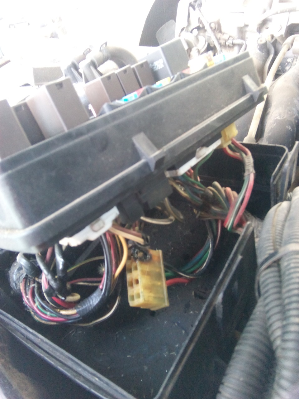

Начало проблемы с елкой и отказом ехать тут
Найдена волшебная проблема со стопарями, габаритами и бензонасосом, прикуривателем и всем остальным.
Выгорел клемничек 108 жгута в коробке предохранителей под капотом.
Доблесные тагазовцы и корейцы все самое сокровенное и мощное вешают на один контакт, расчетные токи заведомо на пределе возмжности.
