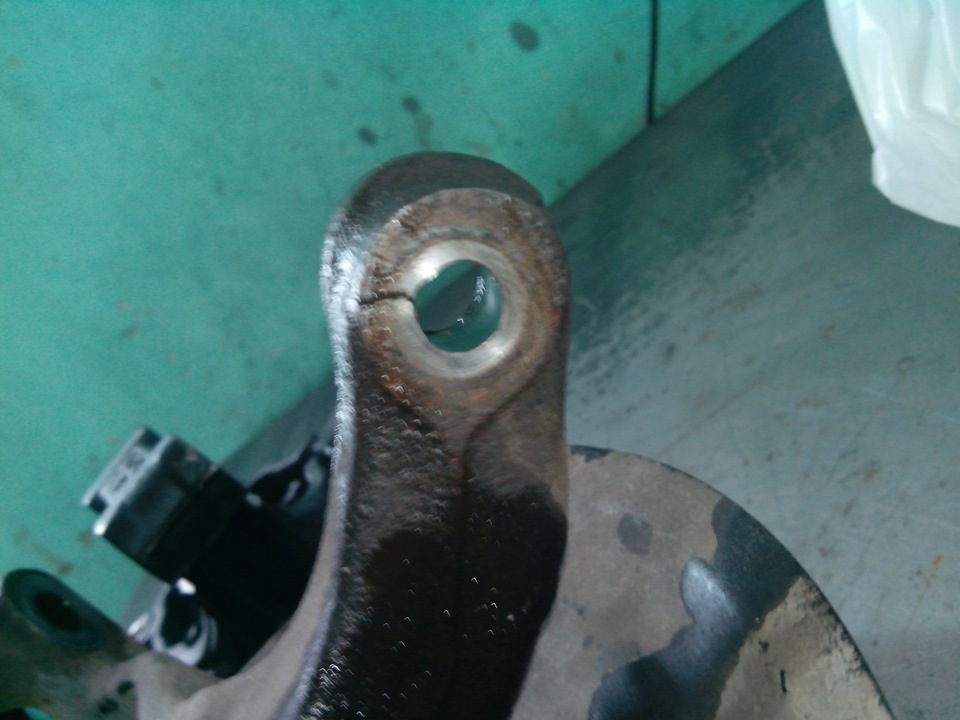

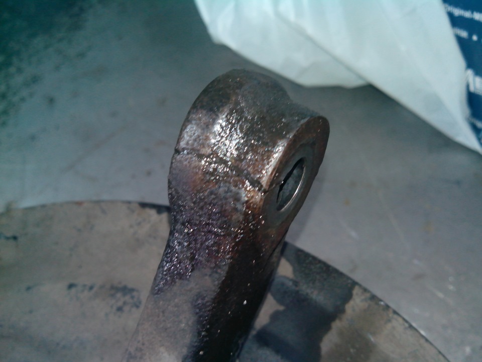

Во общем сделали мне диагностику всей ходовой. Список(будет ниже) деталей на замену меня немного шокировал(Перед покупкой машина ездила на СТО где работает наша родственница, меня там не было так как кеша из другого города. Проверка сказала что все нормально, под замену опоры стоек и все. Видать толи мастера особо не напрягались, толи просто реально знаний нет). Конечно была мысль что мастера в гараже видя что я не разбираюсь, хотят меня нагреть. С другой стороны когда качали машину чтобы проверить стойки, было слышно как они стучат + показали что передняя правая начинает течь. Передние отбойники оторваные от пыльников. Часть задних отбойников была оторвана. Детали они предложили купить у них или самому искать. Я решил еще заехать к официалам, у них как раз оказалась акция для авто старше пяти лет проверка ходовой и тормозной бесплатно. Часть списка совпала с тем что написали в гараже. Решил сам купить запчасти и привезти их в гараж к мужикам. На покупку ушло около 2 недель. В процессе замены стоек обнаружилось что левый поворотный кулак треснутый и его нужно менять, ниже будут фотки. И менять его нужно вместе со ступицей.

– левый поворотный кулак (Nissan 40015-JD000 \\\ 5055 грн) вместе со ступицей(Meyle 36-14 652 0003 \\\ 2076грн)
Во общем после замены всего этого, кеша стал мягче и перестало пробивать на ямах где пробивало старые амортизаторы. Старые детали все показали и по желанию можно было их забрать(забрал только кулак).
