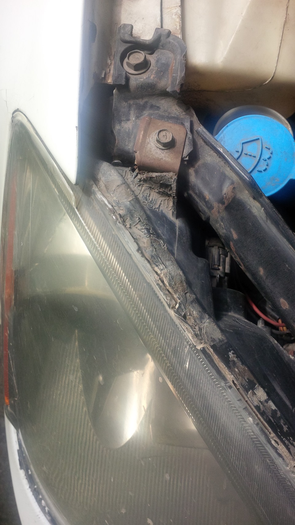

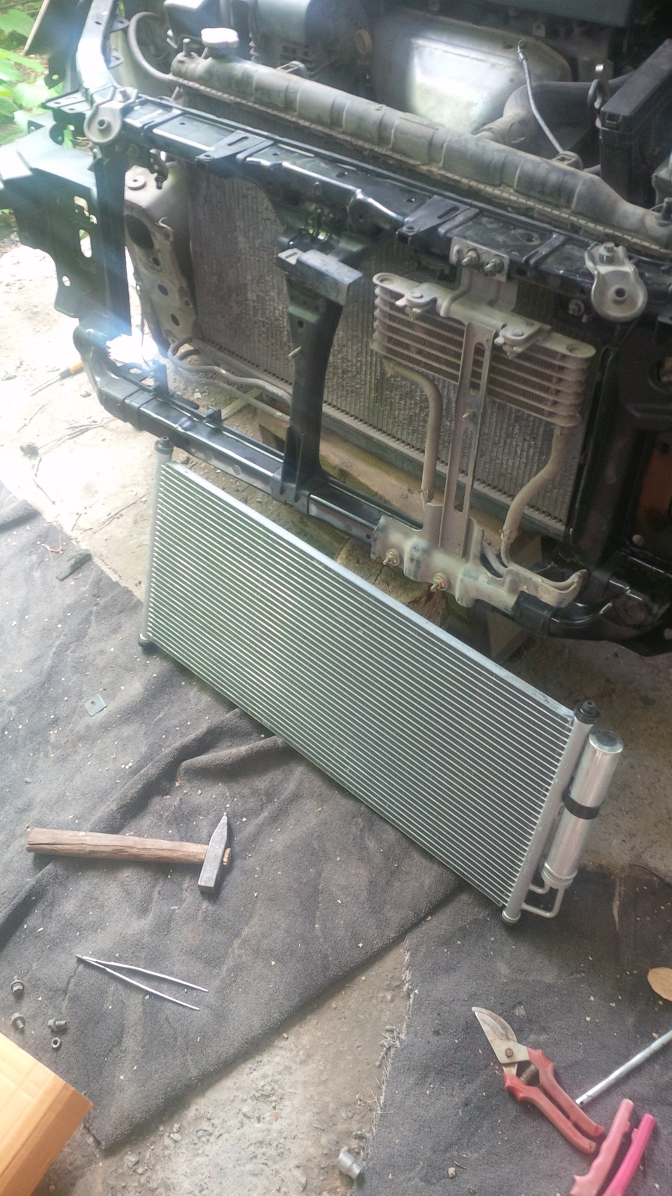

многие спрашивают, действительно ли ниссан алтима, потому как никаких записей по ней нет. так вот отпишусь. дело в том, что алтима в другом городе, исправно выполняет свою работу рабочей лошадки. в конце лета заменил кое-какие косяки, которые достались от предыдущего хозяина, а именно у него был небольшой контакт бампером, итог сорванные крепления фары и место крепления их на телевизоре, а также решетка радиатора и противотуманка.

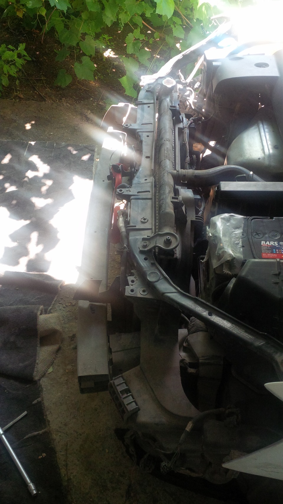

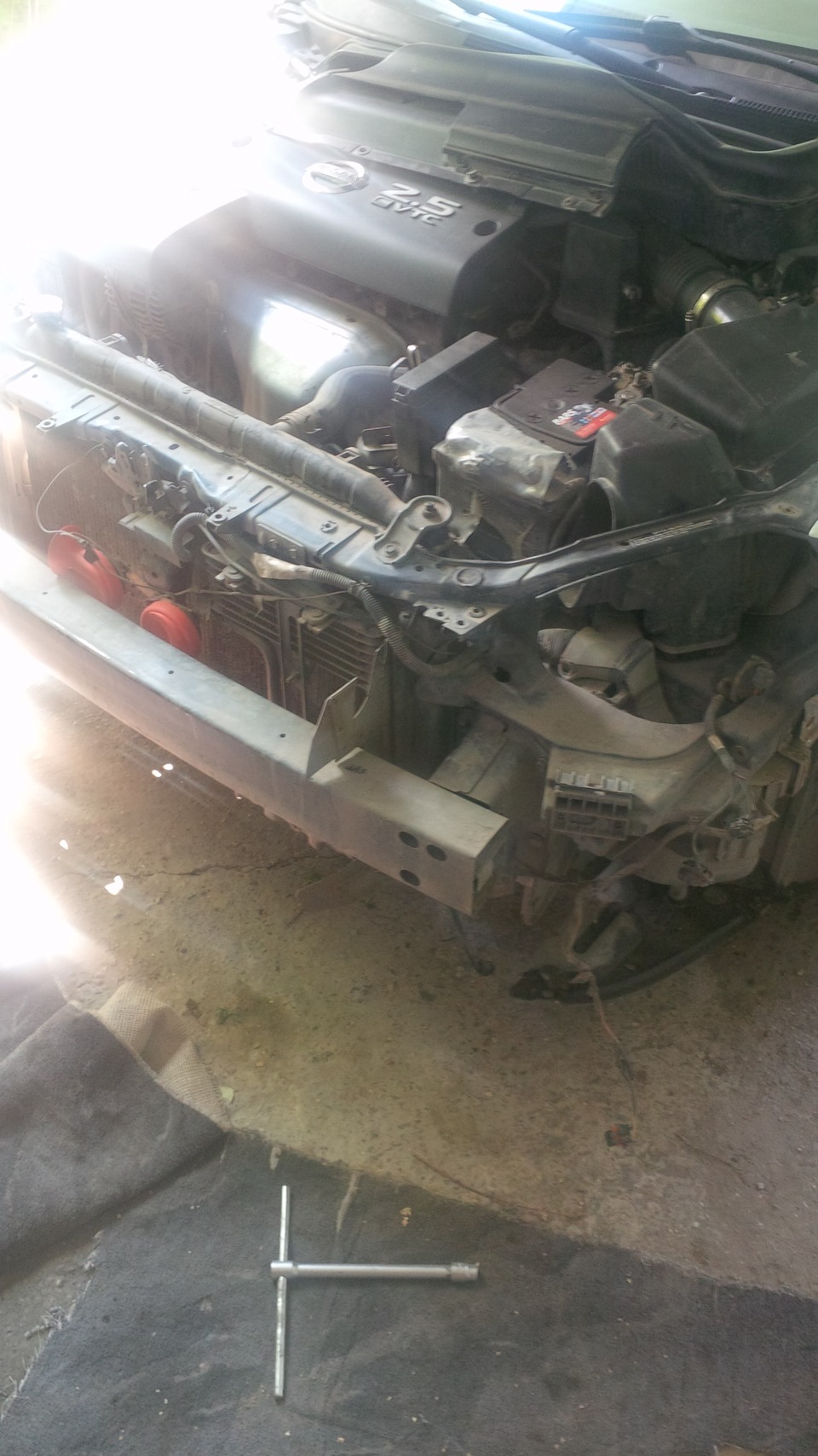

были купленные следующие запчасти:
1 — DS03009A телевизор;
2 — ST3152006LUS/ST3152006RUS противотуманки, комплект левая и правая;

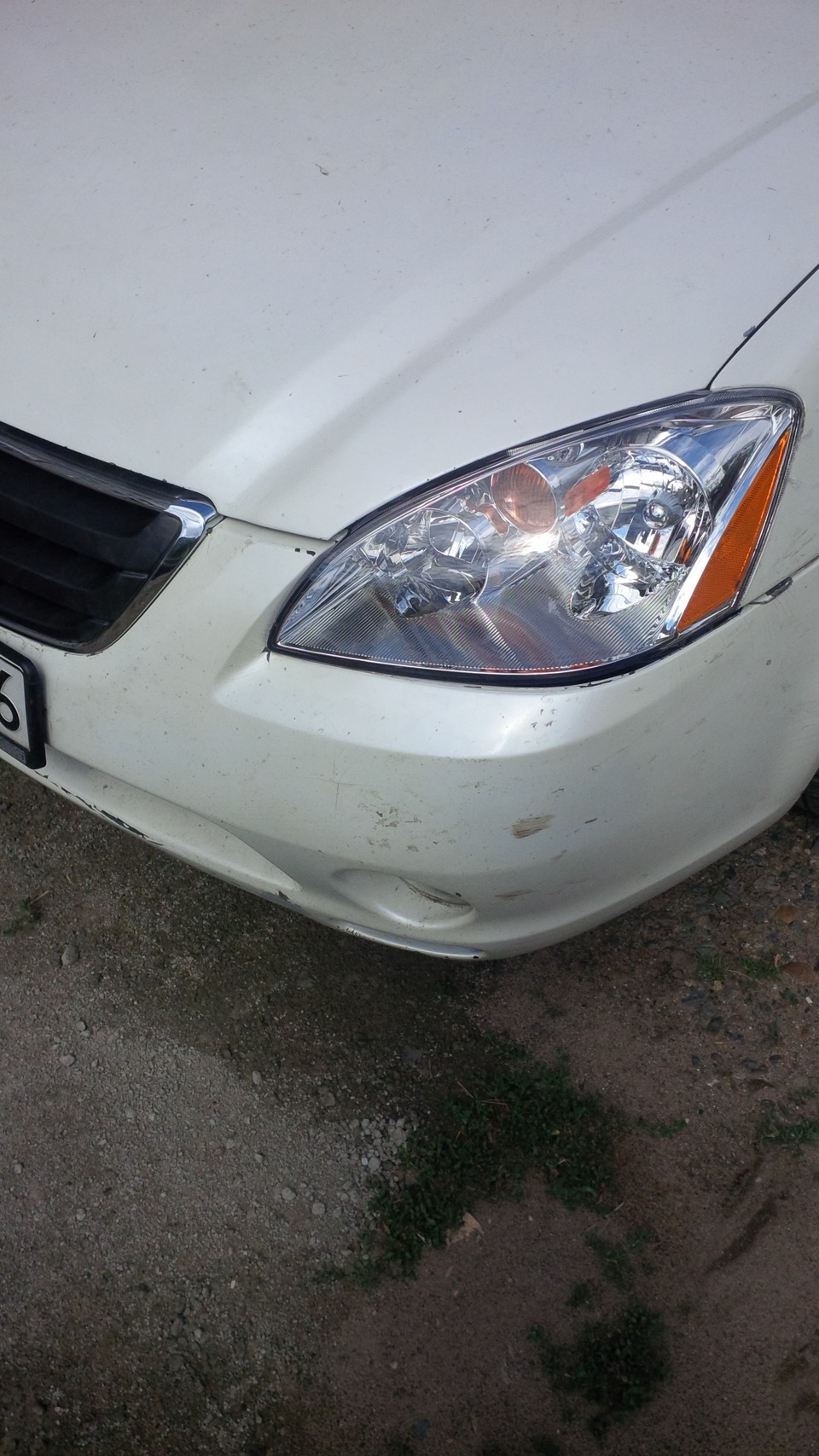

3 — фары головного света, тоже комплектом;

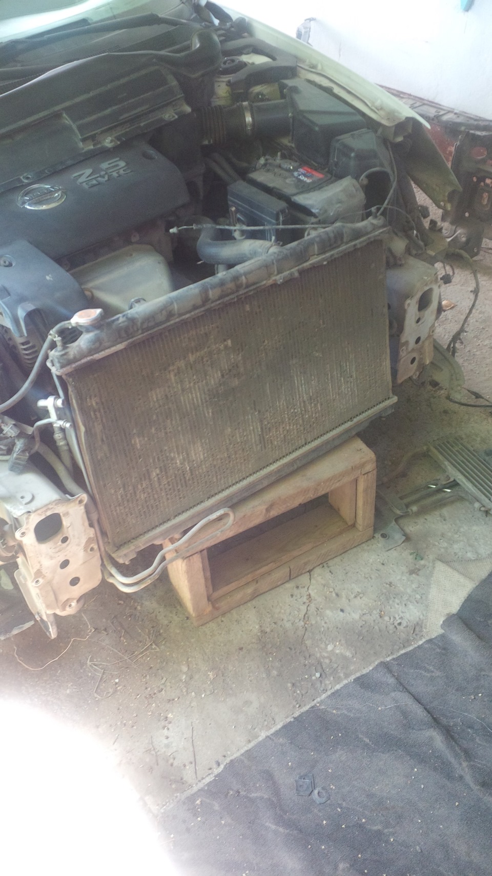

4 — 104470L радиатор кондиционера, так как старый тек;
5 — DS07238GA решетка радатора
