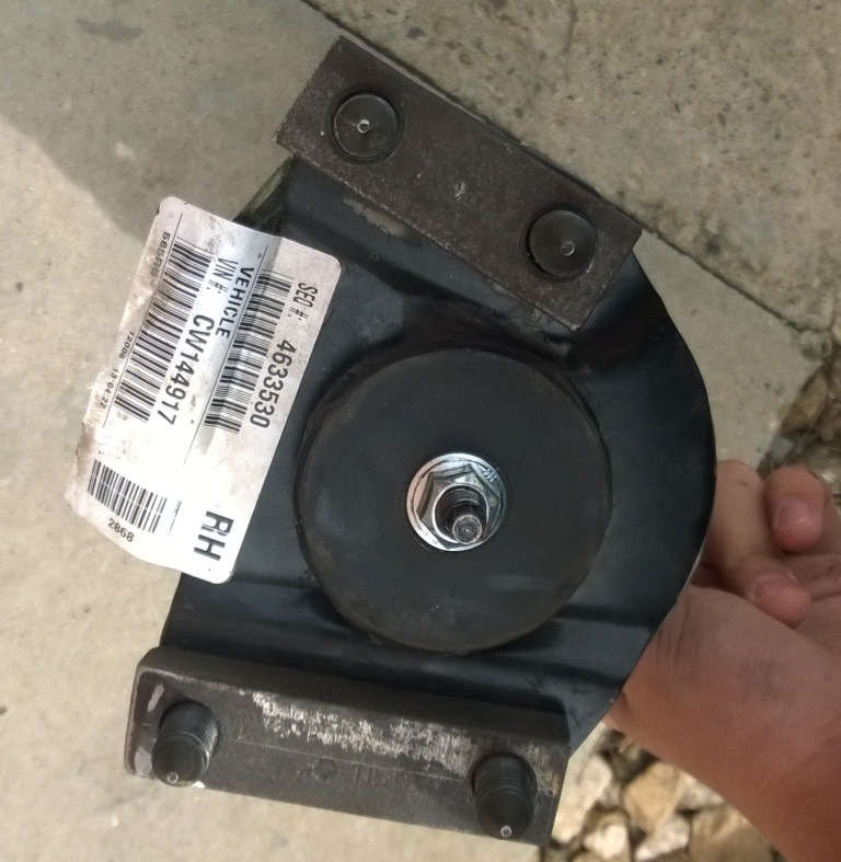

Долго собирался лифтануть машинку, но всё останавливала немалая цена этого мероприятия. В результате остановился на весьма бюджетном варианте: лифтанул только перед, поставил амортизаторы МОНРО. Езжу уже три месяца, всё ок. Пробег 140 000 км
ПРОДОЛЖЕНИЕ/ИТОГИ: На сегодняшний день, январь 2025г. пробег машины 280 000км. На данной переделке проехал 140 000 км. Всё в норме!

Приветствую. А шпильки удлиненные отдельно получается продаются? Номер для заказа не подскажите?
У меня шпильки родные остались. Проехал с этим лифтом уже более 100т.км. на днях аморты опять поменял. Все ок.
Спасибо. Получается резьбы хватает нормально
Брусочки сделаны из токарных резцов. Делать проставку по форме всей чашки смысла нет, так как опора стойки прилегает к кузову тремя точками, а не всей плоскостью.
аморты + пружины?
По-моему на шпильках проставки из двух брусочков…
Хорошо ли это?
