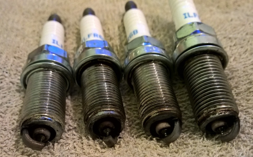

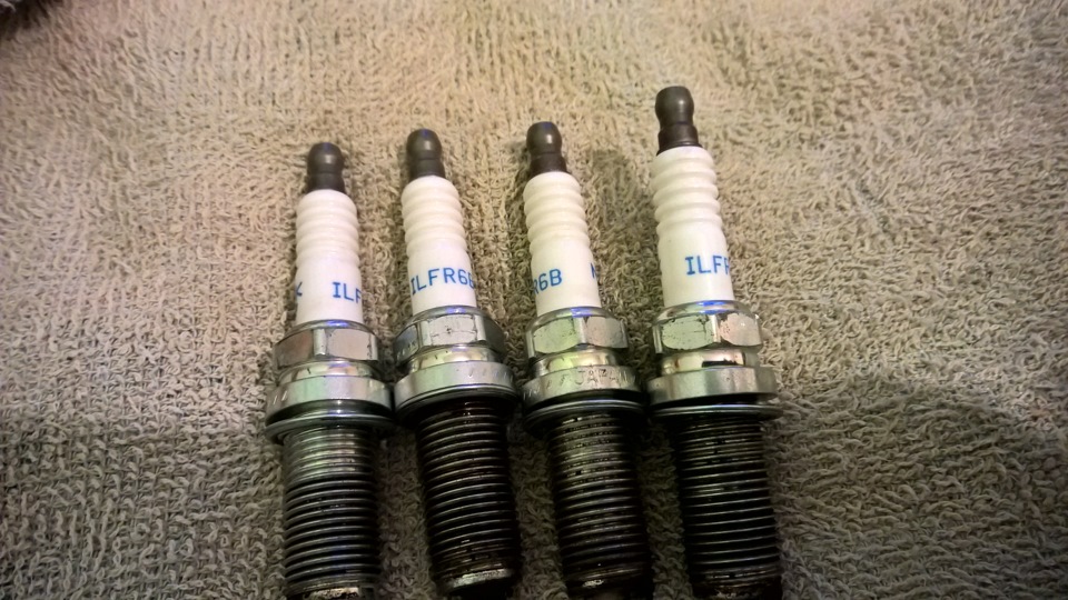

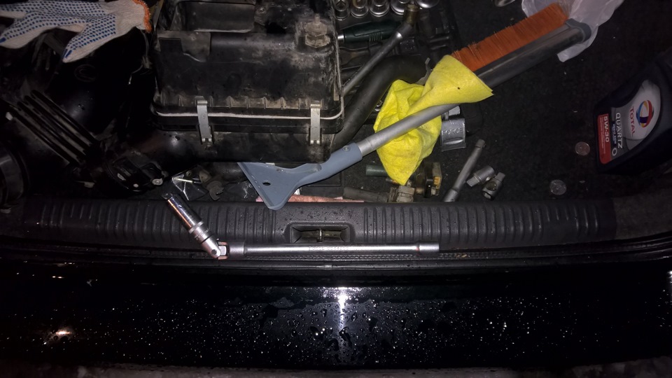

Свечи поменял
Завелась
Поработали 3 минуты и заглохла
Дальнейшие попытки завестись не удачны.

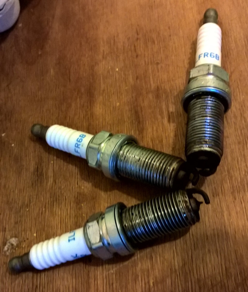

Свечи были черные, в налете.
Чек не горит, ошибок нет
Что за мистика господа?
Остается наверное снять форсунки и посмотреть как они дают (ли?) факел.

Судя по свечам смесь очень богатая. Не иначе как форсунки переливают
Комп может не правильно что делвет?
Какой комп?
ECU или работает или нет. Третьего там не дано.
И связь какя-то с пониженной температурой есть по любому…
Может MAF так дохнуть?
Наверное смесь идет неправильная.
Но это не проверить никак…
Ну смесь готовит комп, считывая показания датчиков. Чек не горит, ошибок нет и сам комп мог забыть рецепт смеси.
