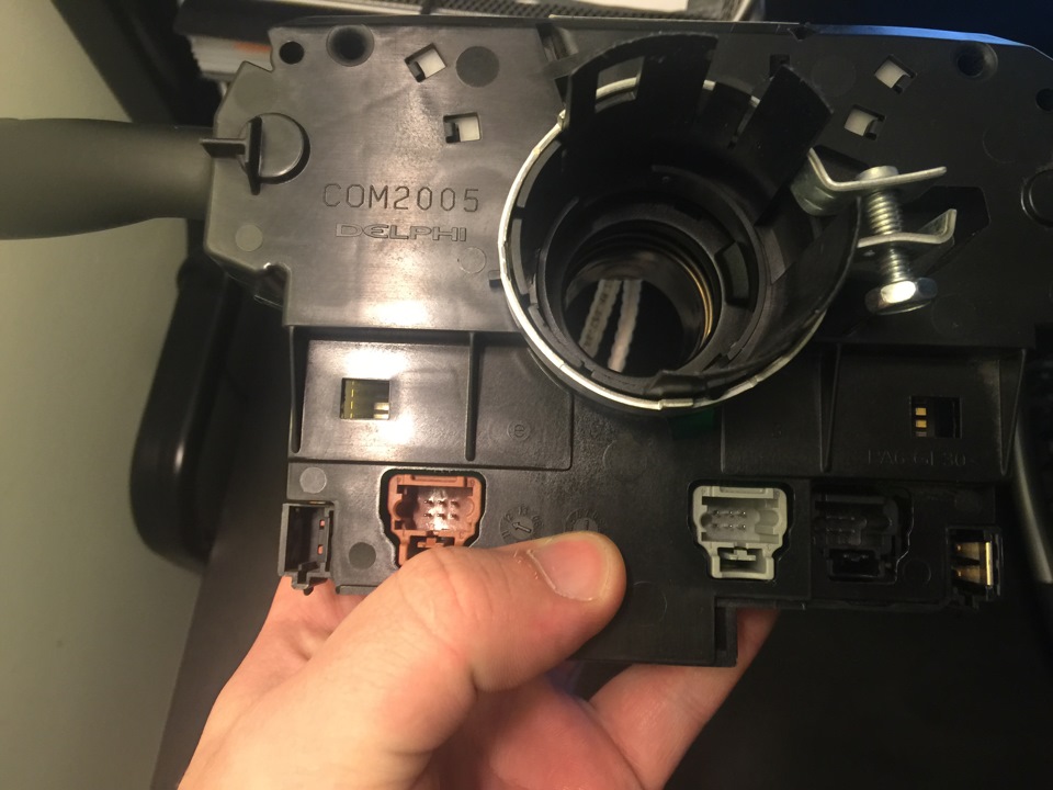

Сегодня было закуплено несколько полезных вещиц, каждая из которых, по сути своей бессмысленна, но в сборе они должны мне дать то, чего я хочу, а в перспективе — даже немного большее — например поворотный ксенон :)
Собственно, думаю все догадаются что я купил и для чего, если не догадаетесь, под фото есть подписи. Сразу говорю, что процесс этот неспешный от слова совсем, но я буду стараться! Честно! )
В качестве рекламы: подрулевой и блок кнопок брал вот у этого человека за более чем вменяемые деньги, так что настоятельно рекомендую его по всему, что как-либо связано с нашей электрикой и электроникой: lexrosh

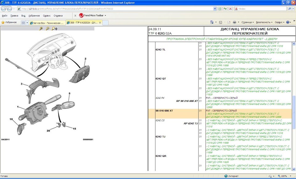

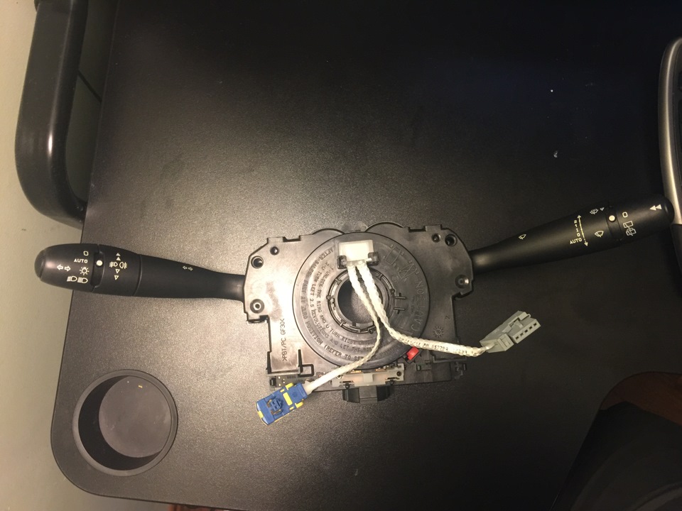

По схемам там есп вроде ни при чем. На штатный ксенон идет блок динамической коррекции фар, плюс два датчика положения кузова. Ну и, само собой, датчик положения руля. Хотя он калибруется через компьютер ЕСП. Нужно покопаться в схемах, интересно даже.
Ну вот, если подрулевой менять, почему бы ЕСП не поставить? )
Кстати, у меня нет ЕСП. Но датчик положения руля есть. Случайно узнал, когда ремонтировал подрулевой.
А точно есть? Если интересно — кинь в личку вин, я тебе точно скажу )

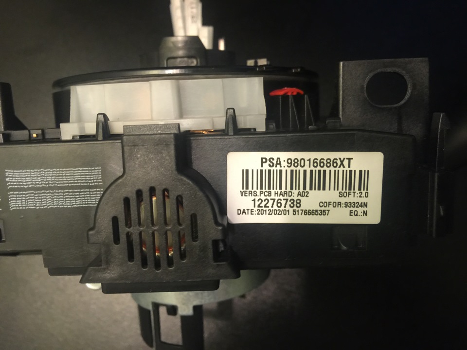

Если ты про сервисбокс, то он выдает номера 6243.29 и заменитель 98 062 104 XT
Так он у тебя и есть без ЕСП ) И без датчика положения)

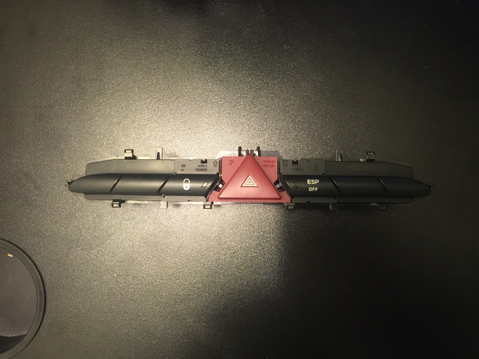

Здравствуй Алексей у меня вопрос у меня машина в средней комплектации без есп .Как я понял чтобы поставить мне есп надо купить центральную панельку с кнопкой есп и этот блок ? может еще что то надо купить. Про снежную кашу ты прав машину бывает тащит из стороны в сторону .

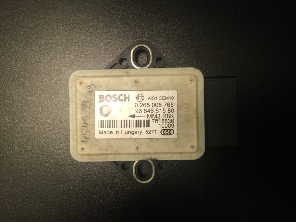

Надо менять: блок подрулевых, блок абс, гтц, вакуумник, трубки от гтц к блоку есп (абс), ставить кнопку, ставить инерционный датчик, доделывать проводку, телекодировать мозг )
Брал бы панельку сразу с ЕСП, парктрониками и штатной сигналкой с датчиками объема, чего мелочиться то…
Ну сигналку штатную ставить не хочу — уже стоит что-то работающее по кан-шине, а вот с парктрониками — да, хотелось бы, но не было )))
Какой номер у панельки с ЕСП?!
Не могу сказать, на наклейке маркировка 96 592 151 77, но как правило она ничего не значит )
Да, видимо номер другой у этой детали…exist и zzap не видят
А вот так всё видит: www.google.ru/search?q=96…ei=0BaQVpHLDoOqywOHnZeACg
Но ты с человеком, которого я упомянул в посте поговори, уверен, у него ещё есть :)
Спасибо
