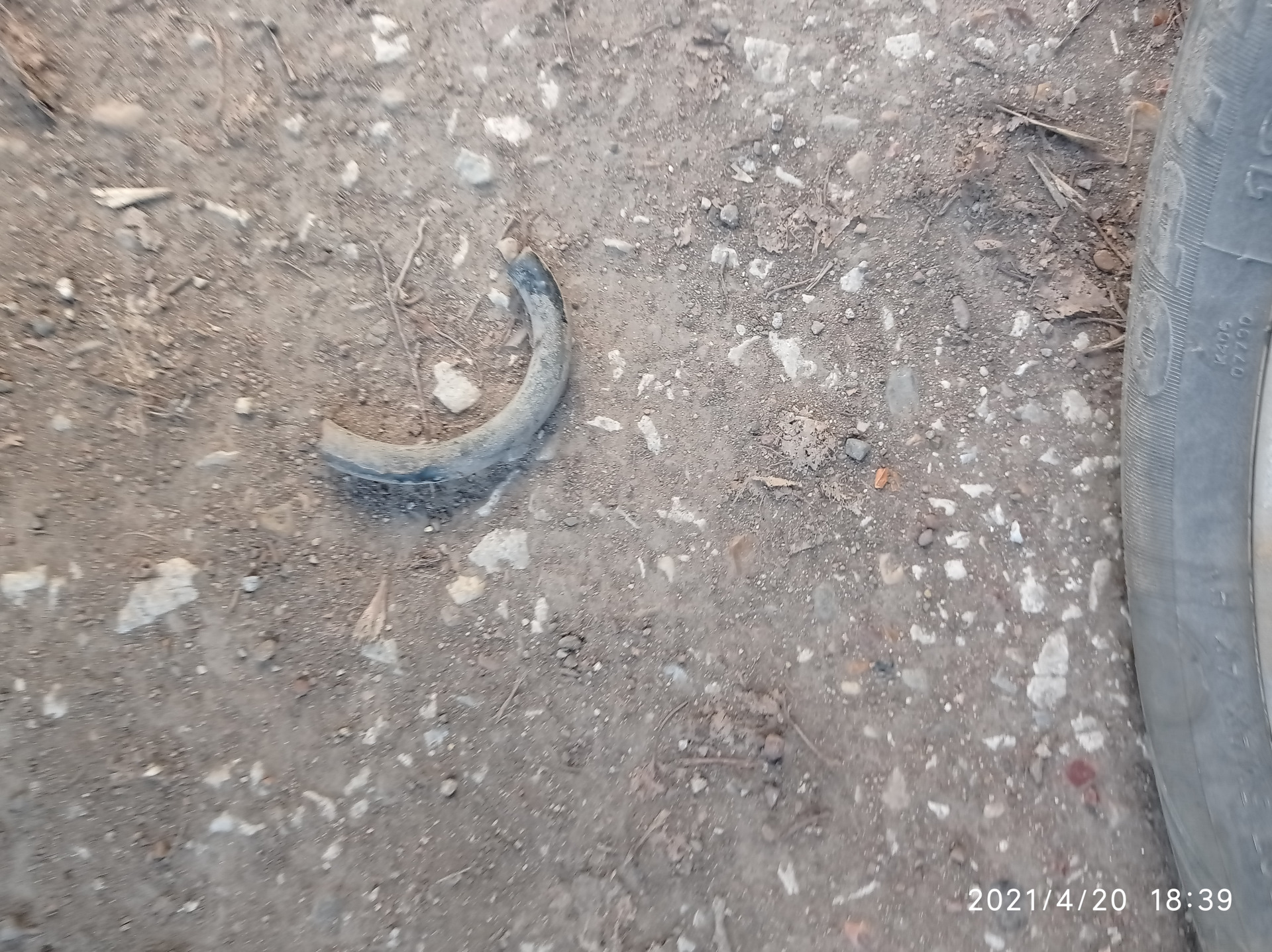

Смотрите на фото лопнувшей пружины
Именно так они в 90% лопаются. При чем почти ВСЕГДА лопается нижний виток. И почти НИКОГДА не лопается верхний виток.
Обратите внимание — пружина корродирована в месте слома. Покрытие пружины нарушается, начинается процесс коррозии, возникают микротрещины, потом пружина лопается.

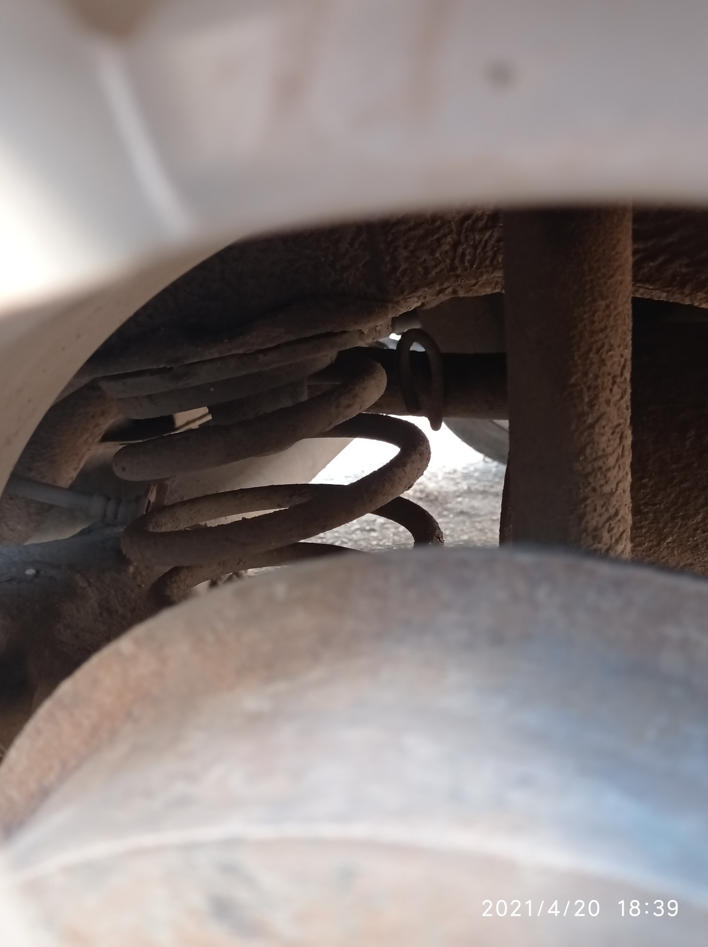

Это установленная пружина на нексии/ланосе
Ведите место где пружина трется о нижнюю подушку. Там всякая фигня — грязь, песок. ЛКП пружины в этом месте нарушается и начинается коррозия. При этом не важно сколько пробежала машина — важно сколько ей лет. Просто на глазах проходит много Нексий, у которых за 2-3 года накатывается огромный пробег, но пружины не лопались ни разу.
С подобной фигней столкнулся еще давно. На старых маздах. Там тож — сначала коррозия, потом пружина лопается в месте выхода первого витка пружины из нижней резиновой подушки.
Просто совет. Когда переобуваете машину, не поленитесь разжать пружину, немного провернуть, если краска нарушена, мазануть ортофосфорной, обезжирить и брызнуть какой либо кузнечной краской из баллона (есть такие краски для ржавых поверхностей).

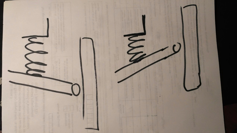

Я не художник, но суть, думаю будет понятна.
Когда пружина стоит в сборе со стойкой, её работа на сжатие происходит между двумя постоянно параллельными плоскостями. Там, ломаются и верхние, и нижние витки и даже по центру.
В данной подвеске, только верхние витки лежат на постоянно горизонтальной плоскости. А вот нижние витки, лежат на рычаге, который с каждым ходом вверх-вниз, меняет угол плоскости. Это всё равно что взять нижний виток за ОДНУ сторону и пытаться её отломать, движениями вверх-вниз.

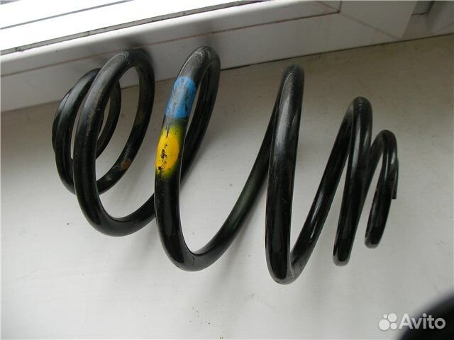

На кочках бить нижний виток будет в любом случае. Об подушку, а на ней пыль песок.
С т.н. "усиленными" пружинами не так актуально. Там диаметр прутка одинаков.
Вот сотрите это сток — 26.img.avito.st/640x480/1780835726.jpg
Это то что приходит ему на замену в большинстве случаев — www.auto-trading.com.ua/i…c5c36c1a665eaaf64d4f3.jpg
Первая пружина по любому будет 2-м витком стучать о подушку в движении, и там потом она и лопнет.
