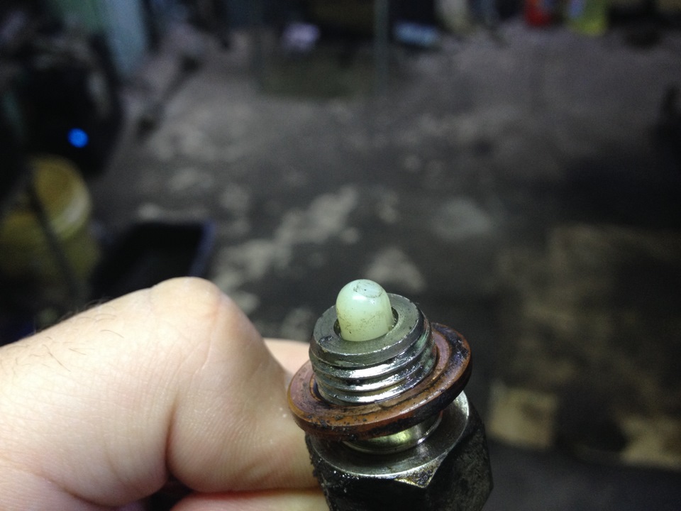

Несколько месяцев заметил странности при включении заднего хода. При переводе рычага МКПП в положение заднего хода это не детектируется электрикой. То есть сам задний ход включается и машина двигается, но парктроник не реагирует, нет сигнала на монитор переключиться на камеру заднего хода и самое главное не включаются фонари заднего хода. Однако если выбрать правильное положение рычага, или просто его прижать поплотнее все вышеперечисленное срабатывает как надо.
Задал вопрос про это в сообществе и коллеги-субароводы указали, что надо копать в сторону датчика включения заднего хода в коробке. Что ж отлично, поедем на сервис менять. Сам датчик находится на коробке слева по ходу движения автомобиля. Его фишка находится под воздушным рессивером. Главное выбрать нужный, так как там их 2: датчик заднего хода и датчик нейтрали для сигнализации.
Сняв датчик с механиком увидели, что с одной стороны он довольно сильно выработан и имеет скос.
Для замены использовался донорский датчик, но на нем были короткие провода, поэтому его просто припаяли на мои и изолировали термоусадочными трубками.
После замены все заработало на ура, стоит только перевести рычаг в положение заднего хода. Фонари включаются, парктроник радостно пищит, монитор переключается на выход камеры.
Если кому надо парт-намбер датчика 32005-AA052, цена его на экзисте ~1400руб. Мне донорский датчик обошелся в 1000 и работа 400.
