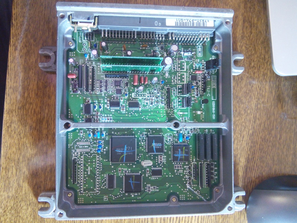

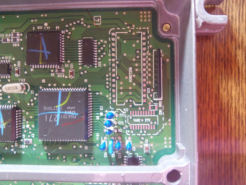

Всем привет. Так как у моего "истребителя" бъется другое "сердце"(D16A8/9) и ему надо поменять мозги. При покупке запчастей из г.Красноярска мне в руки попал мозг 37820-Р76-901. Что в нем хорошего? в нем есть место под чип. И в этот чип надо залить прошивку для двухвального двигателя и поставить в машину. А пока двигатель работает от мозгов двигателя D16A(non vtec, без втоторой лямбды, без immo, без датчика детонации и без датчика положения коленвала).

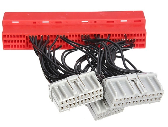

Из китая был куплен переходник OBD2B->OBD1.
прошивка от ZC DOHC найдена.
