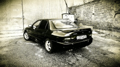

Ну вот и закончилось то, что должно было уже наконец-то закончиться! Коробка установлена, машина ездит. И ездит намного лучше, чем было. Переключения почти не ощущаются. Только если ускоряться. Уровень масла отрегулировал и каждые пару часов проверяю. Мало ли что.
