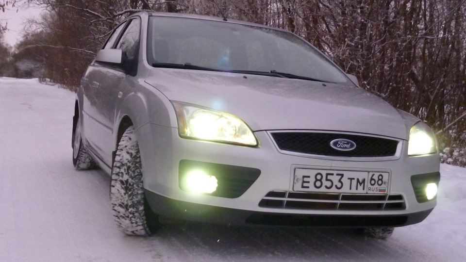

После долгой стоянки (часов12) мой авто начал тяжело заводиться, ну как бы не тяжело, а с каким то перетряхивание, как будто детонация происходит. Подключил ELM прочитал ошибку p0071(Ambient Air Temperature Sensor Range/Performance, Температура Окружающего Воздуха Датчик Диапазон/Производительность). Температуру показывает адекватно. В течении дня заводится хорошо. Причем началось всё это с наступлением минусовой температуры. Перелопатил интернет — ничего дельного не нашел. Грешил на насос, но после трех-четырех накачиваний перед запуском двигателя картина не меняется. Может кто-нибудь сталкивался или есть какие-нибудь размышления. Объяснил, как смог, сильно не ругайтесь.
