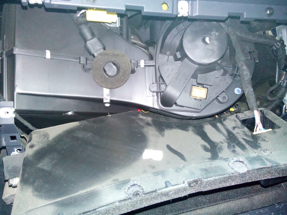

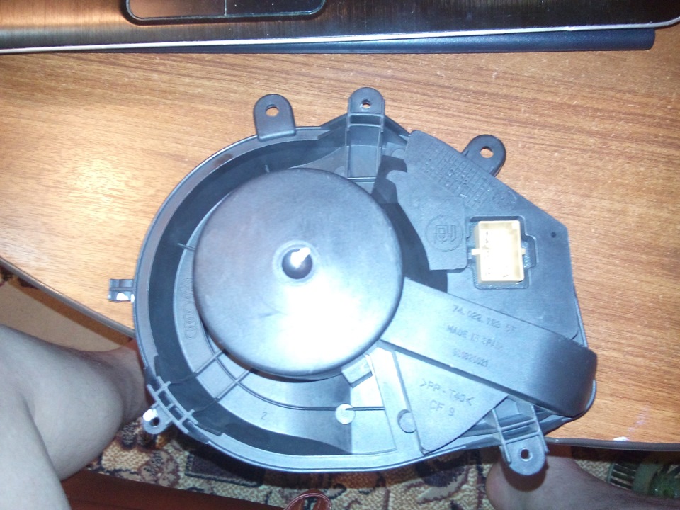

Можно пожалуйста описать вкрадце процесс снятия моторчика, у меня противно свистит на второй скорости, хочу смазать или почистить его, а может и под замену, но как его оттуда выудить я не понял, буду благодарен за совет
можно 5 торксов в бардачке, 2 торкса снаружи, бартачок тянешь на себя и опускаешь вниз, там будет виден моторчик (фото) на трех торксах с фишкой — все откручиваешь и вынимаешь.
Мой совет — вытащи, перепаяй щетки, продуй его воздухом и поставь, не надо разбирать.

Вот это благодарю, вот спасибо, надо будет в выходные сделать, а то скрипит и пищит, но не всегда, а это несколько раздражает
быстро все это разбирается, главное чтобы было чем крутить, а так без гемора. Главное — разобрал, продул воздухом, смазал где надо и обратно (глянь только щетки сколько им еще ходить).

Просто надо щетки перепаять !и будет все ок.они должны быть где-то 8-10мм
да я уж тоже об этом подумал, но некому это сделать, а сам-то я в этом деле нини, по этому вот и думаю поменять
