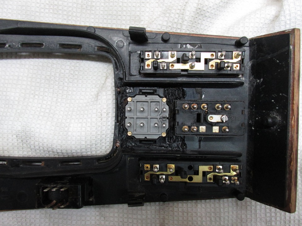

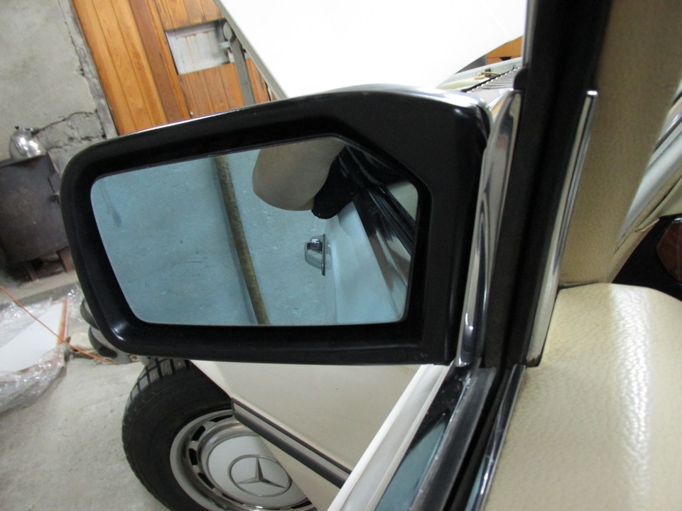

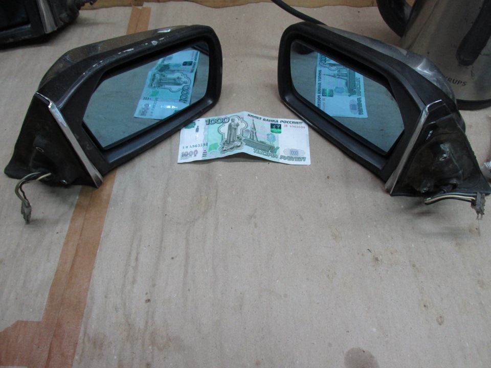

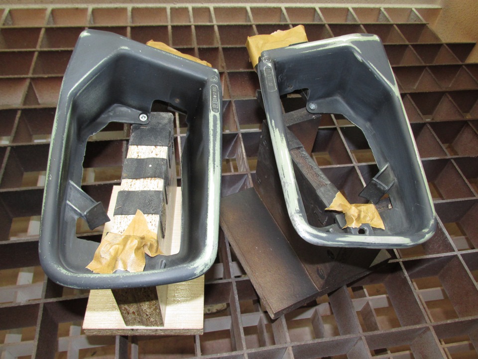

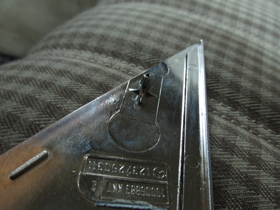

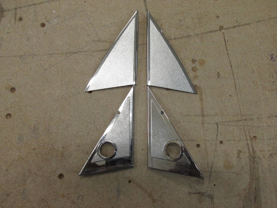

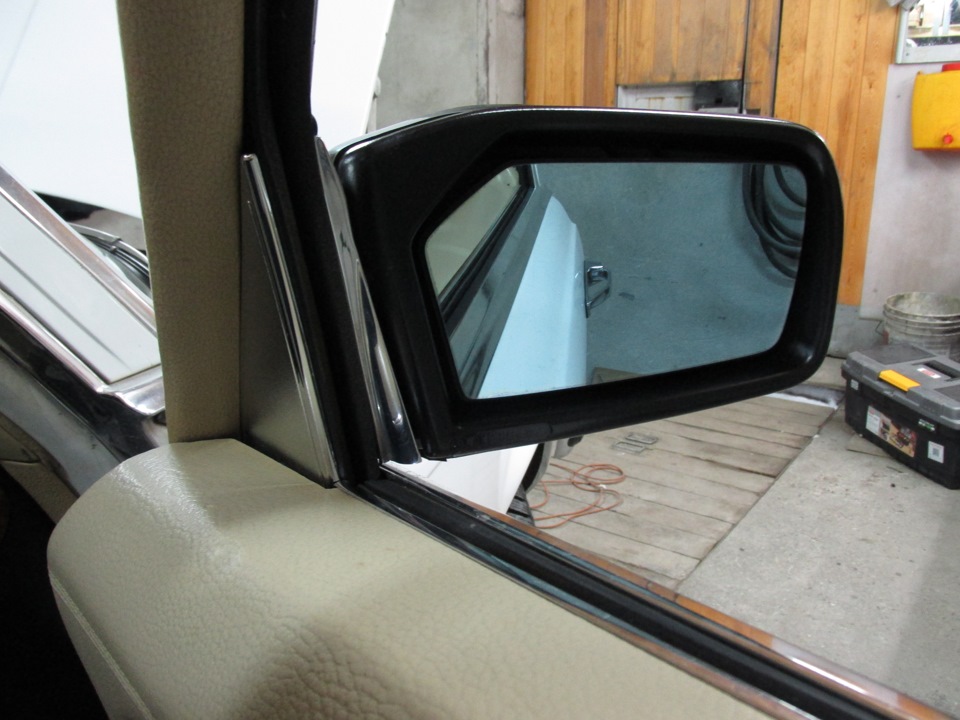

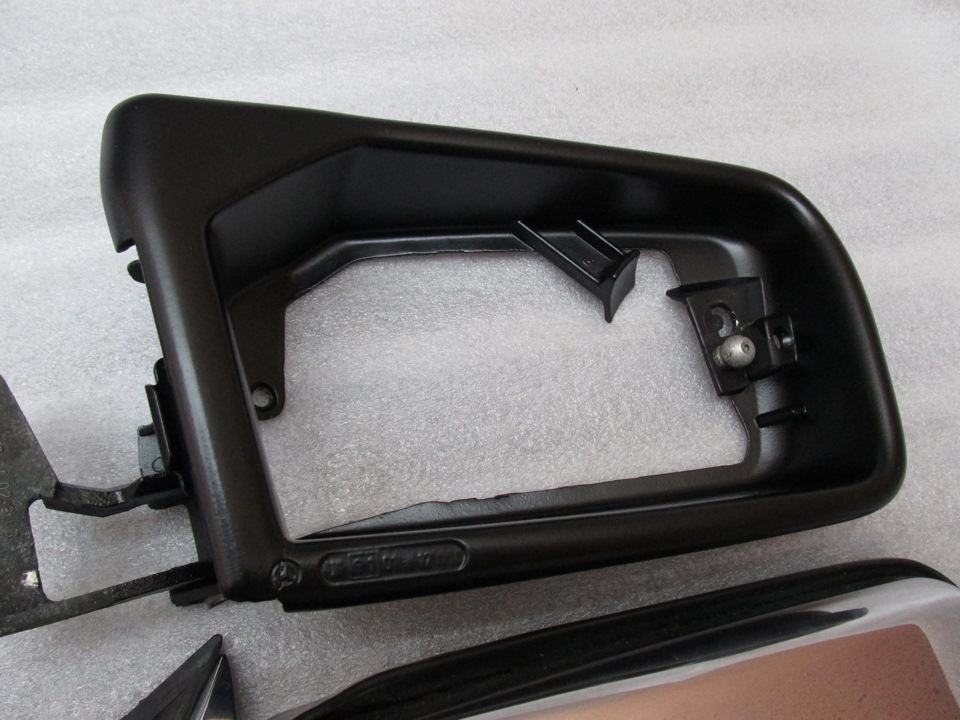

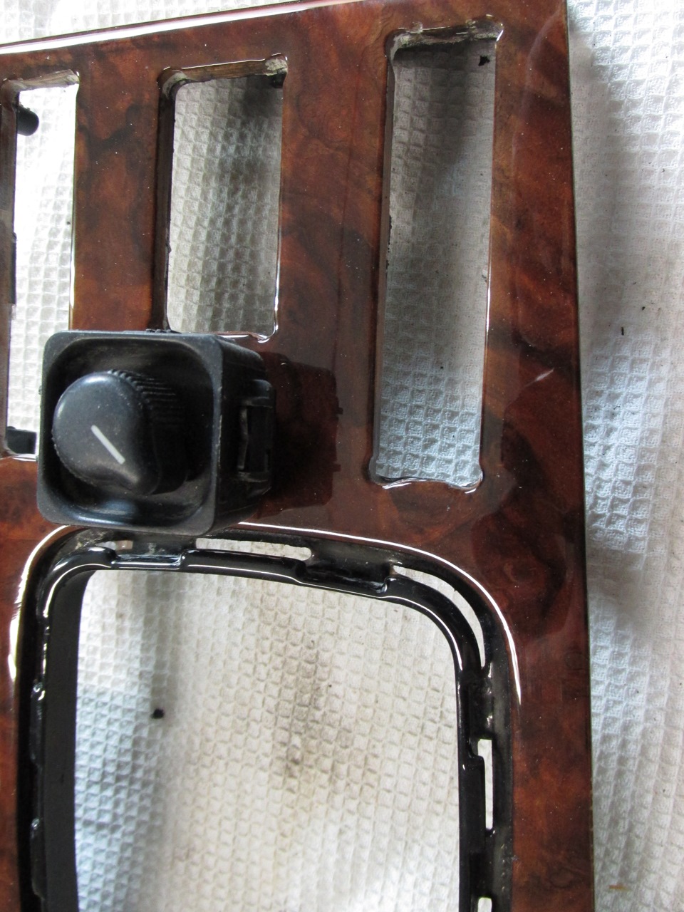

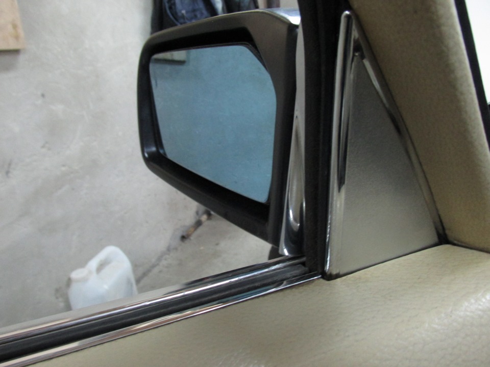

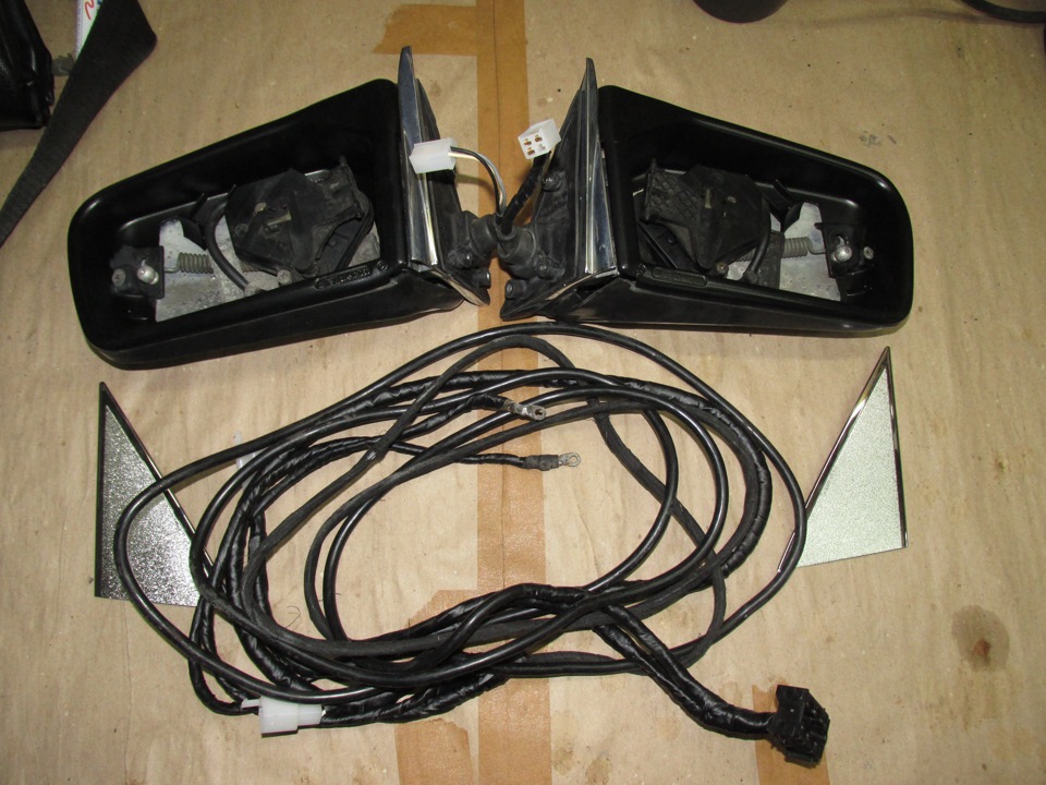

Всем привет! Решил добавить ешё одну комфортную опцию- зеркала с электроприводом. Для этого приобрел правое электрозеркало от w123 и левое электро тоже от 123его, но с правым рулем.Для управления инсталлирвоал джойстик с проводкой на два зеркала от w124. Результатом остался доволен, левое зеркало имеет сферическое отражение, т.е. плюс к обзорности, ну и естественно удобство регулировки, никуда не надо тянуться, особенно когда сдаешь назад и есть необходимость повернуть правое зеркало в пол. Процесс как обычно, смотрим комиксы)

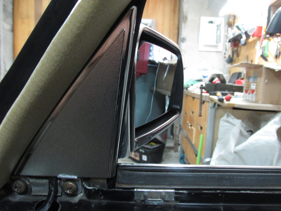

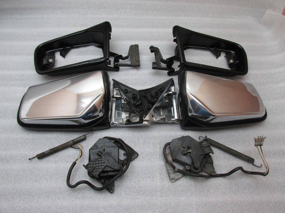

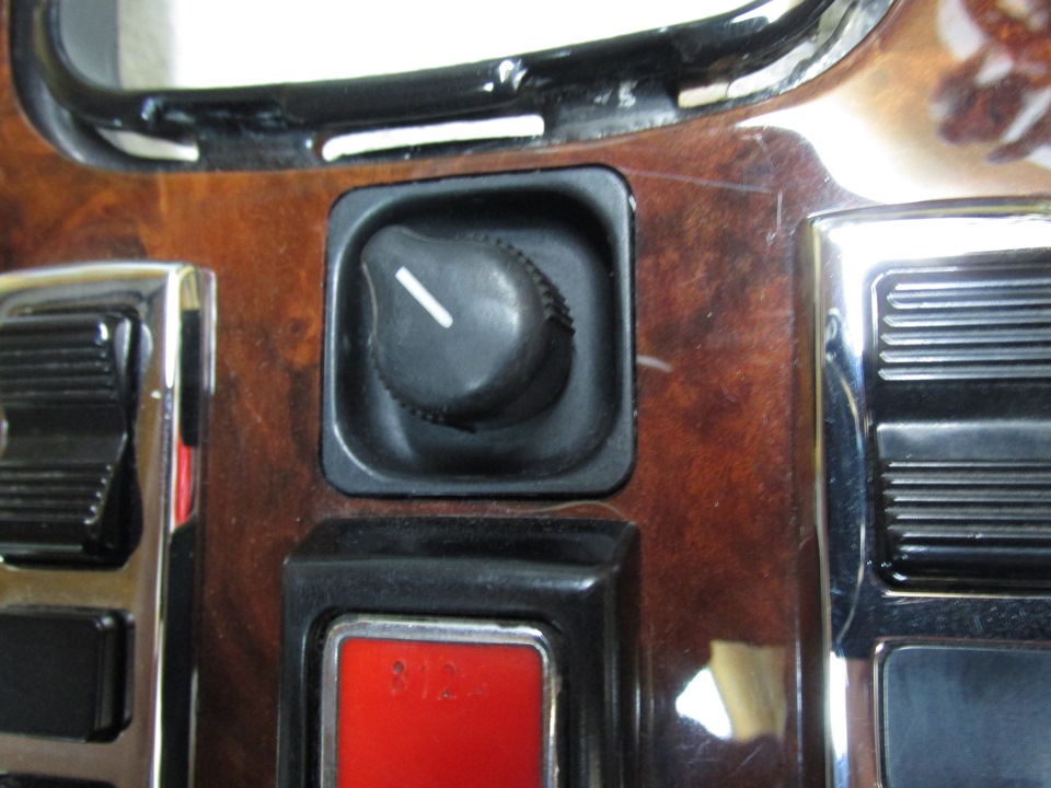

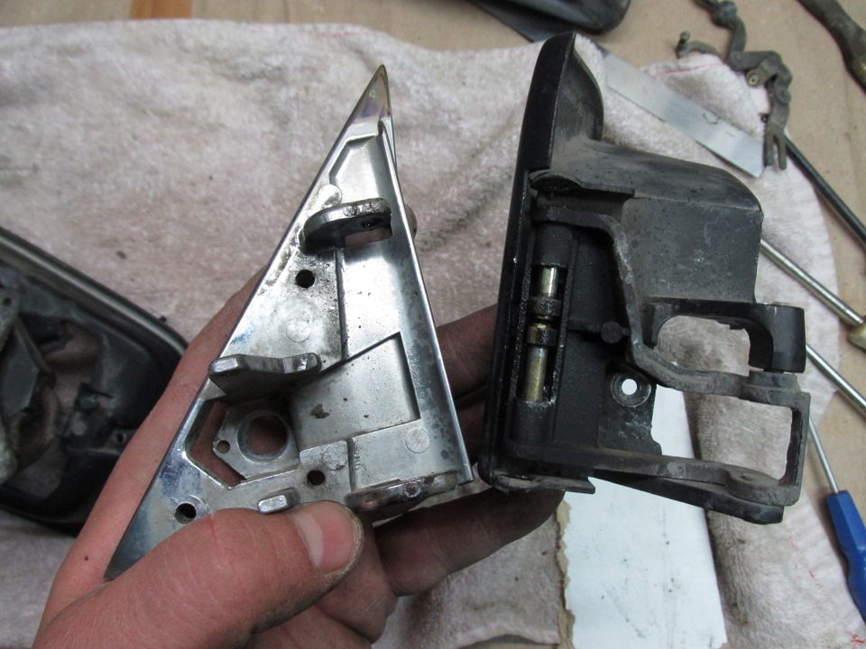

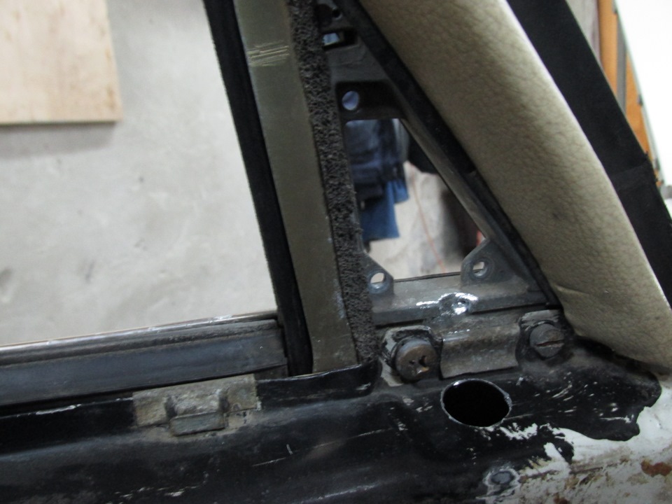

Собственно зеркала, имеют сферическое отражение, т.е. обьекты в отражении меньше, тем самым лучше обзорностьтеперь надо поменять крепёжные углы на 123их зеркалах, угол крепится на двух подпружиненных осях, снимаем пружинусдвигаем оси и снимаем 123ий уголок, взамен ставим уголок от 116гопараллельно зачищаеми красим рамкивсе детали отмыты, смазаны, хром отполирован, осталось собрать)Заглушки от 123 придется немного подогнать по размеру. Размечаем по родной заглушке, , , режемГотово!Теперь как то надо врезать джойстик, места крайне малоНо удалось впихнутьвид сзади, фрагмент пластиковой закладной под джойстик подогнан и запаян на сетку, после чего защёлкнул туда джойстикзеркала собраны, разъемы новые, заглушки готовы, всё готово к установкев двери сверлим отверстие, подтачиваем полку монтажного уголка, что бы провод мог свободно пройти вниздалее, надо разметить отверстие под крепёжный штифт заглушки и просверлить под него отверстие в уголке диаметром 4ммПрикручиваем зеркало и вставляем заглушку на место, и так как у этой заглушки нет нижнего крепления, пришлось сделать крепежную пластинку с низу, она крепится винтом крепления закладного угла для зеркалаВ результатеполучилоськак тотак
На старинных мерсах был джойстик для этих целей сделан из пластиковой круглой ручки стеклоподъемника. а кнопка переключение правый левый из обычной кнопки. Вот и получалась гармония дизайна.
редко бывает. Это была не серийная штука, но она ставилась на сильно нафаршированные мерсы, я так думаю сами техники на заводе изготавливали конкретно под клиента. .
Как я понял этот колесо от ручки механического стеклоподъемника, да? потом это колесо прилеплено к джойстику наверное от 123?сильно вычурно… по мне так лучше тот, что я поставил))
да я не против того. что вы поставили и вообще восхищаюсь проделанной работой. Просто хотел поделиться тем, что видел такое с уклоном на поддержку дизайна и эпохи.
все хорошо, но джойстик зря такой воткнул. Вообще не подходит в этот мерс.
Максим, вот я тактично смолчал… Но ты не смог))) Да глаз режет… немного…

Красиво всё получилось! Дим, я только не совсем понял, корпуса зеркал от 123его встали, или родные? И возможно ли без последствий вынуть джойстик? Кстати, с новым годом и рождеством!)
Привет, Кирилл и тебя с Праздниками! Отличие между зеркалами только в крепежных углах, пришлось их переставить от 116го, джойстик вынимается и защелкивается в штатном режиме.
Я все гадал как ты решишь вопрос с заглушками. Ладно правую ещё можно найти родную, но она бесполезна без левой, которой я и не видел-то никогда… она только теоритечески могла существовать на праворуком 116ом. Больше склонялся, что сделаешь хэнд-мэйд в корень ореха) Про 123ие даже и мысли не было, а получилось классно и аутентично!
