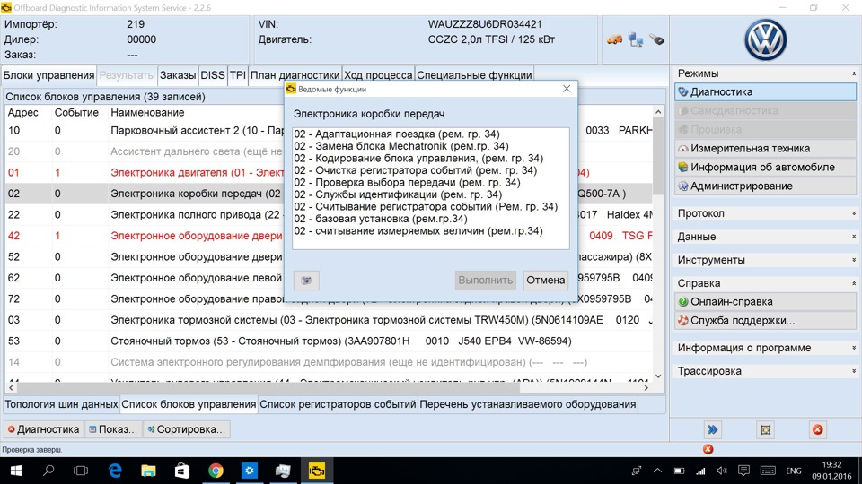

Для начала запускаем режим диагностики, по завершении ODIS выдает список ошибок
Далее необходимо перейти на вкладку Блоки управления, найти блок коробки и нажать правой кнопкой
Во всплывающем меню выбираем "ведомые функции" и верхнюю строчку адаптационная поездка

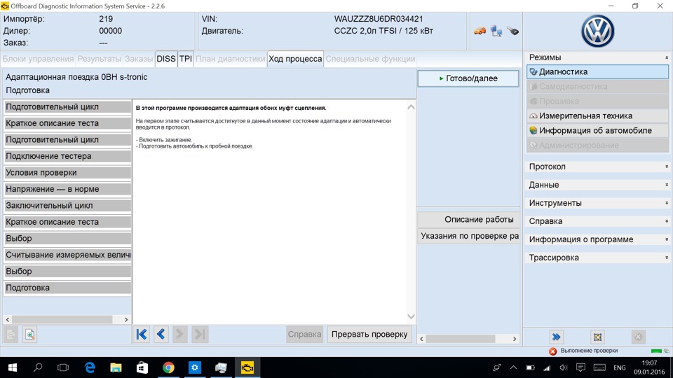

Далее читаем описание процедуры
Смотрим статистику выполнения
Адаптация с завода не была сделана ни разу
Внимательно ознакомившись начинаем адаптацию

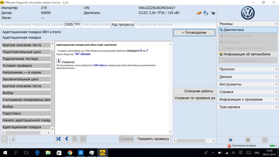

В итоге после часа катания по ЧТК туда сюда и почти 50км пробега имеем следующую картину:
Адаптация сцеплений так и не выполнилась :(

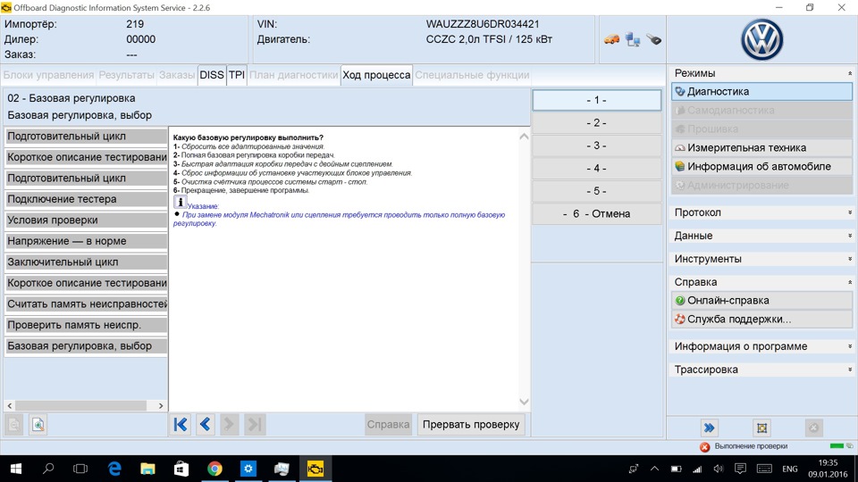

PS Еще есть пункт базовая установка, такой же доступен и через VCDS и ИМХО приводит к положительному эффекту. При запуске через ODIS получаем следующее предупреждение:

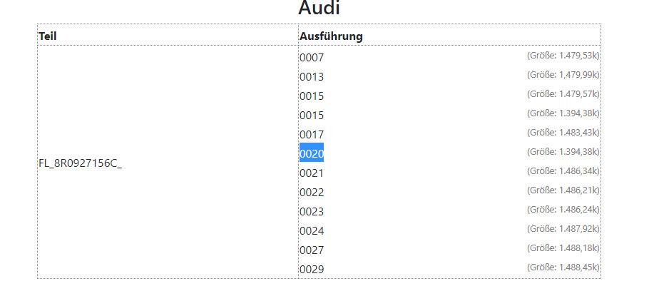

У меня вопрос по обновлению каробки 0B5.
Дело в том что пока я покупал ODIS сайт vag-flashinfo закрыли.
Нашёл на сайте vag-race-tun. com прошивки на мою каробку.
Но что интересно той прошивки которая у меня стоит у них нет.
Теперь сам вапрос можно ли сохранить ту прошивку 20 которая сейчас стоит?
Или при установке другой прошивки моя старая версия удаляется и её не возможно восстановить?
Заранее благодарен.

У меня та же проблема. Я доехал до Тулы и обратно выполняя команды ODISа, держал обороты, ускорялся с полным газом, что только не пробовал, но адаптации так и не произошло. Кто может объяснить в чем дело?
Нужен одис 3.0.1
Да, спасибо, установив его наконец-то получилось сделать адаптацию!

Кстати, сегодня проводил себе адаптационную поездку все прошло нормально. Причем адаптацию делал по 4 раза на вал
какая версия одиса?
3.0.1
3.0.1 завтра тоже попробую, только поставил устанавливать. А как долго пришлось кататься?

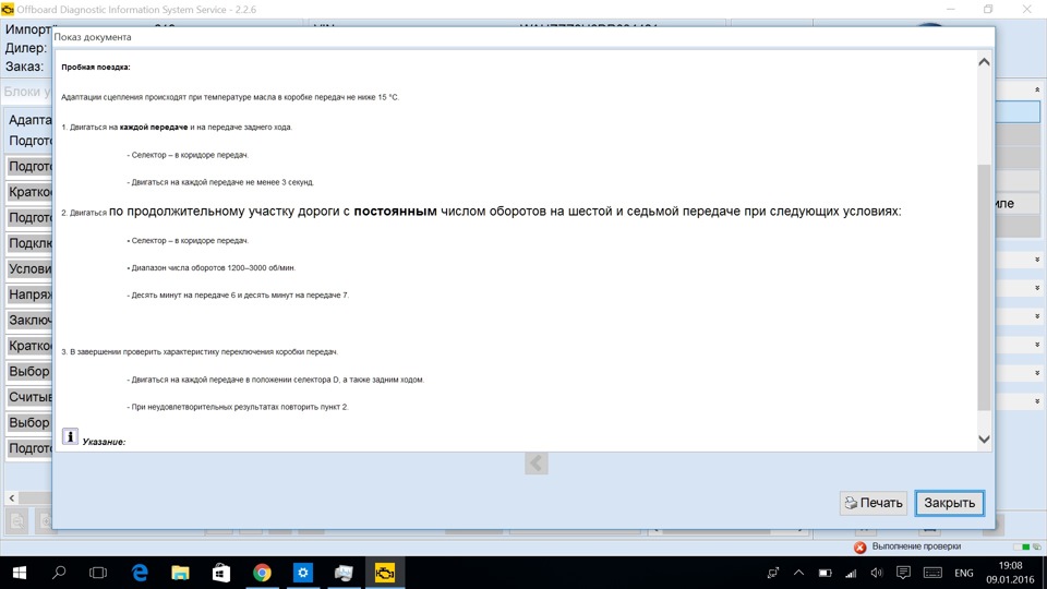

Может проблема как раз в этом? Там же написано минимум 3 минуты. Адаптация сама заканчивается если все норм.
я катался почти час
Обороты от 1200-3000?
ага
Ну тогда не знаю. Я катал с буком на коленках по трассе. )) если у тебя не даёт сделать поездку то нужно делать сброс на базовые настройки и после этого катать сначала на 5ой потом на 6ой до полного удовлетворения. Чем больше будет адаптаций по каждому валу тем будет плавнее. До 4 адаптаций на вал.

Это немного не то. Базовые установки и адаптация движении это разные вещи
ODIS там в одном месте даже предупреждает что от базовых установок без адаптации в движении толку мало.

Добавил два последних скрина, как раз то о чем выше написал.
