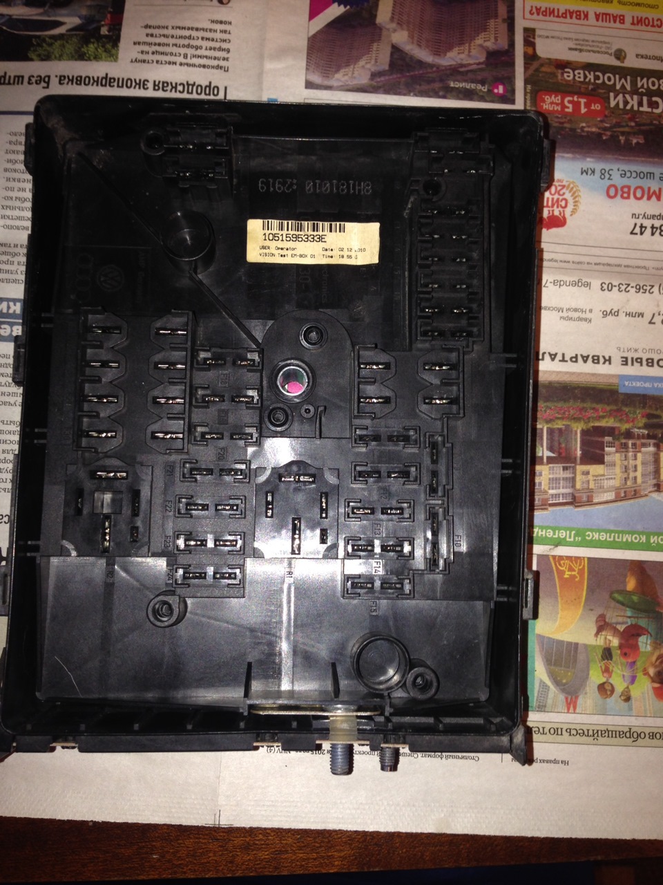

Итак, всем доброго времени суток. Поехал я позавчера на мойку потому что незамерзайка замерзла в трубках. Решил оттает пока моют машину, помыл все отлично брызгает я доволен. Поехал с супругой в ТЦ и когда вернулся горела приборка ну думаю ладно, доехал до дома вытаскиваю ключ и ничего не происходит. Машина как работала так и работает скинул клему с акк ничего, в итоге пришлось скидывать клему с бензонасоса. Пришел домой стал рыть интернет тут в группах кинул тему, нашлись добрые люди и объяснили что да как. На сл. день пошел снимать блок предохранителей на это у меня ушло около часа. Видать предыдущий хозяин использовал авто так что едет и хорошо, потому что 1 замок был не закрыт на блоке предохранителей, скорее всего так туда вода и попадала. Помимо болта в центре самого блока к нему подходят еще 5 сбоку со стороны воздушного фильтра. После этого тянем блок вверх на себя и уносим его домой.

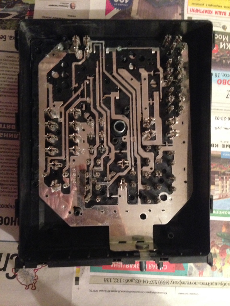

Далее долго я там мучался с ними а на улице -12 задубел пока ковырял. Дома начал разбирать, да там все таки была вода не много но как запотевание и где то уже окисление.

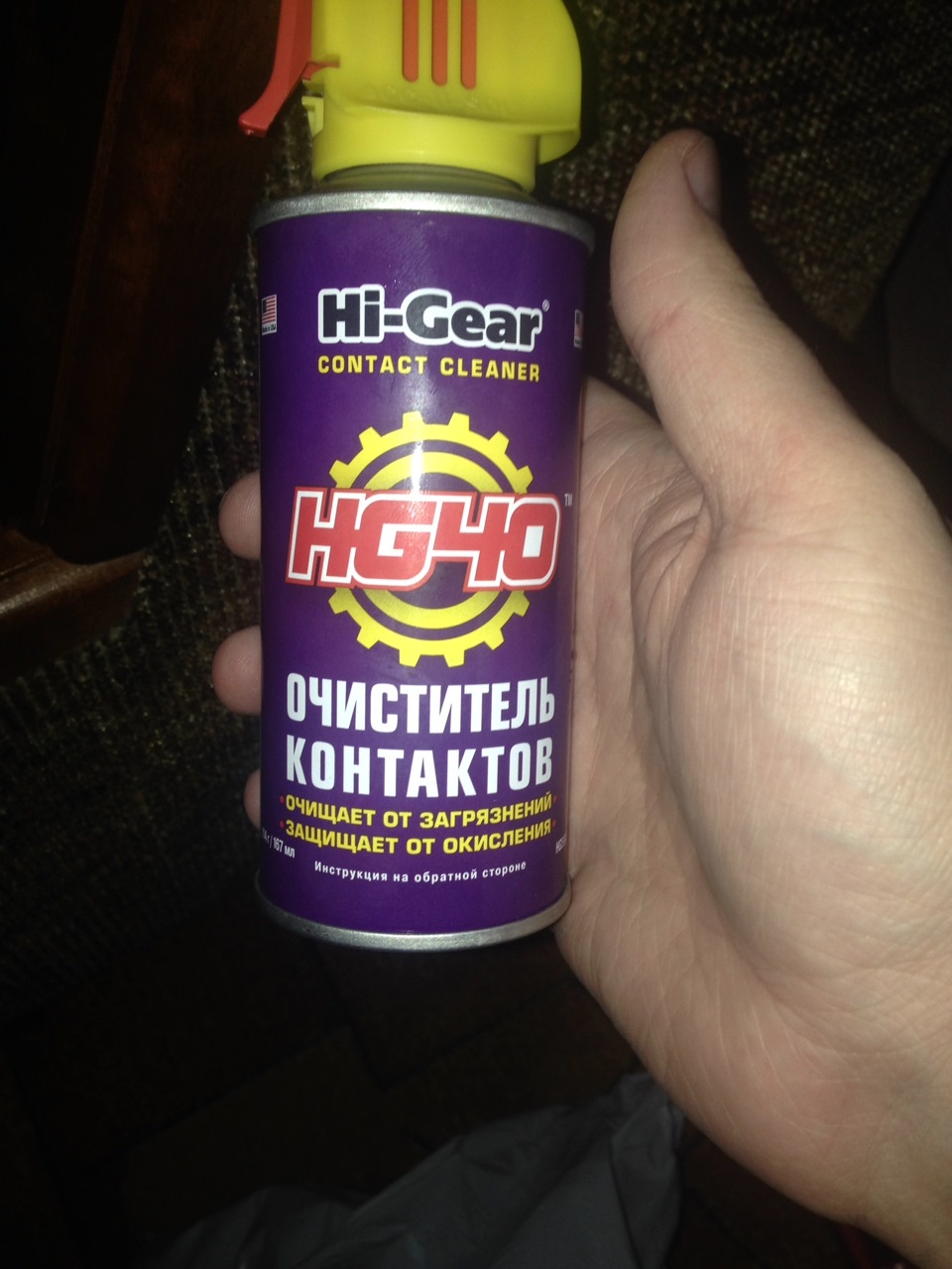

Далее весь пластик промыл и просушил разобрал платы и опрыскал вот этой врлшебкой штукой
Потом собрал все обратно и утром пошел ставить в машину
Привинчивать эти 5 проводов обратно, тоже намучался но в итоге все собрал завинтил и все работает отлично. Если кто будет делать перед работой снимите акк будет больше места и работать будет удобней. Итого по деньгам только за очиститель отдал.

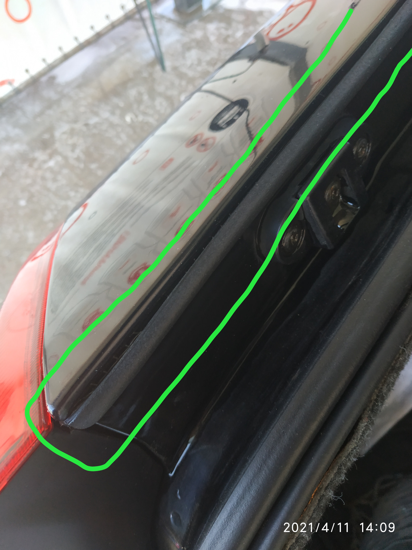

Клеил я дверной уплотнитель D-профиль( продаётся он двойной, но его вдоль распускаешь) на заднюю дверь, чтоб не собирать листву и прочее, что падает с деревьев.Так как брал с запасом, наклеил и на переднее крыло по краю, и в эту щель ( крыло-капот) больше ничего не попадает.Как то так…
dveridoma.net/wp-content/…rej-samokleyushhijsya.jpg
Спасибо зи совет) а вот чем бы проклеить саму крышку чтоб непосредственно в сам блок не попадало?
Ну у меня и на крышку ничего не попадает, не то что в блок.Если, конечно, реку в брод…
Blacksmith71
А можно фото?Очень интересная доработка
Багажник. На капоте так же.
Это половинка от того самого уплотнителя?по кромке багажного проёма
Да. Его вдоль пополам распустишь
