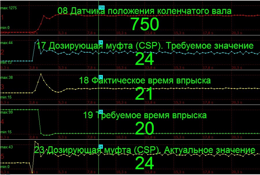

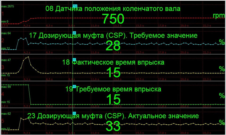

На ХХ параметры насоса стали очень хорошими: tmg 20% и csp 23-27% … для VRZ это очень хорошо.
Так же уменьшилась ВОНЬ выхлопа (!)
При этом. включаем передачу — угол не меняется, а подача растет до 32% — ЭБУ удерживает обороты.
При этом . включаем передачу — угол падает до 15%, подача растет до 27%. Т.е. все очень хорошо.

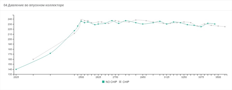

1. Буст:

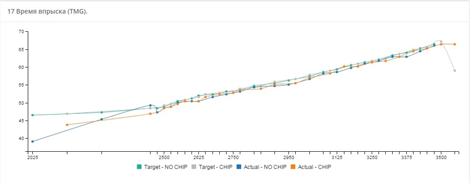

2. Тайминг (tmg). actual & target.

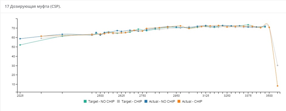

3. Подача (csp) actual & target

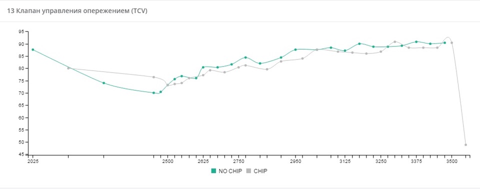

4. TCV. клапан управления опережением.
Фактически, изменения есть только на клапане управления опережением впрыска. TCV.
Получается, что с чипом впрыск чуть позже, но только после 2500 об, когда начинает сильно дуть турбина. До турбины все наоборот. Впрыск раньше.
