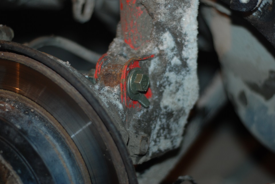

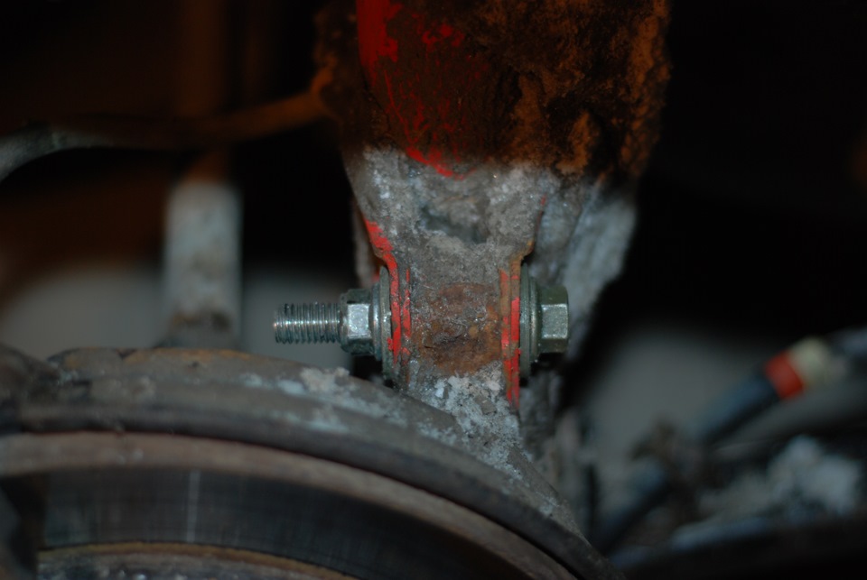

Сегодня поставил развальные болты, поставил пока только на заднюю ось, по 1му на каждое колесо.
На перед ставить не стал, развал в тех пределах который планирую я (не большой), на передней оси можно реализовать и штатными болтами. Так что пока у меня лежит пара развальных болтов, их решил пока оставить, могут еще пригодиться.
Завтра обзвоню мастерские по развалу и запишусь.
Про болты:

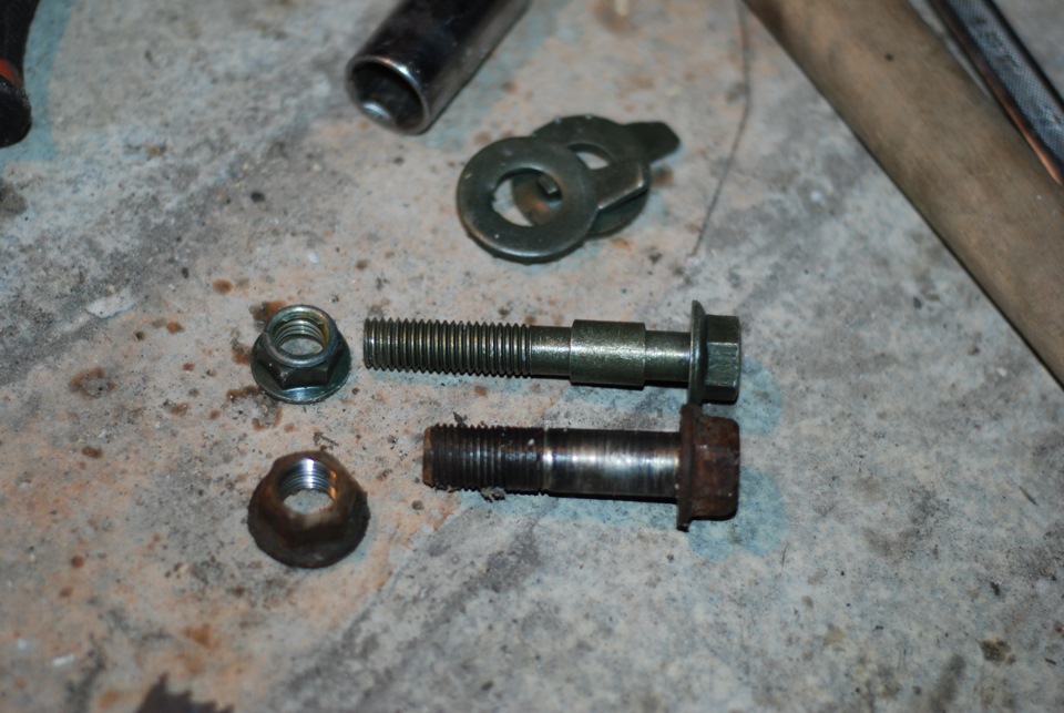

Болты подошли превосходно, регулировочные шайбы зашли туго, затягивал я сильно но тоже без фанатизма. Как видно по фото болты достаточно длинные, так что если будет выбор то можно купить короче.
Мой вердикт: Болты своих денег стоят, покупать можно.
Так же хочу услышать ваше мнение по развалу, какую ось на сколько выставить, но чтоб и красибо было и резина была в порядке. Кому не сложно отпишитесь или может ссылки ро развалу желательно с фото скиньте (если есть под рукой)
Всем хорошего настроения.

Покупать можно. Но нужно аккуратнее с шайбами.
А что с шайбами не так?
Я у одной попробовал усик отогнуть ближе к болту, и отломил его

На что влияет направление хвоста? На китайских две шайбы с двух сторон
Направление хвоста влияет на значение развала, если колеса нужно выровнять в плюс, то нужно хвостом наружу, если наоборот завалить в минус, то хвостом во внутрь
