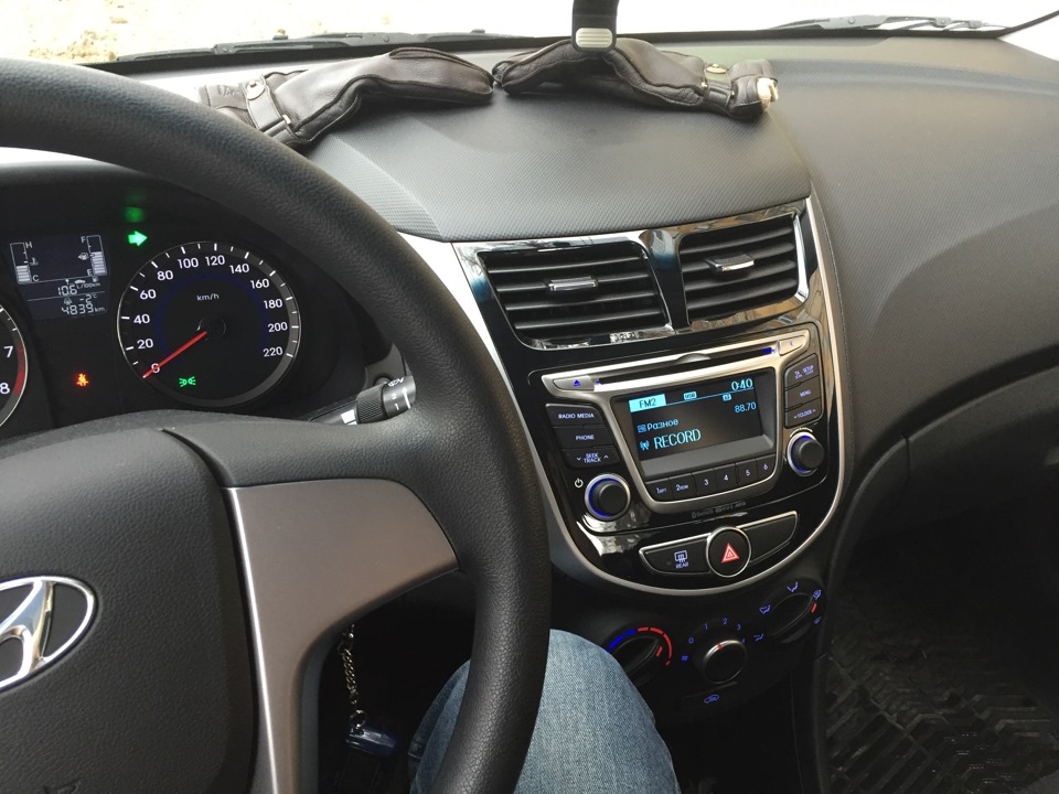

Купил новую магнитолу с Bluetooth 96170-4L150SDH и глянцевую рамку с дефлекторами воздуховода с хром накладкой.
По цене, магнитола в 3000, рамка 1500 + доставка 700 руб.
Перед демонтажем и заменой прогрел авто, минут 30 покатал, чтобы пластик помягче стал.
Из установки самое сложно это снять старую 1 DIN рамку. Помогли инструменты для разборки мобильных телефонов, заказанные с ebay. Пластиковые инструменты вставлял в нижние пазы и расшатывал по чуть-чуть. После когда можно было зацепиться пальцами, раскачиванием удалось по немного снять рамку. Ну и остальное дело за малым, открутить панель с кнопками и прикрутить к новой рамке, прикрутить магнитолу и вставить рамку.
Глаз не нарадуется, звук после Mystery магнитолы просто прекрасен.
Далее в планах: Мультируль, микрофон

Отлично! Про микрофон почитай у меня в БЖ. Я попался на том, что купил микрофон с проводкой потолка, штатные, а как оказалось, жгутовку в машинах поменяли и проводка мне не пошла, пришлось колхозить. И при установке микрофона, работе с проводами, пайке и т.д. советую магнитолу отключить от проводки. Можно спалить статикой микрофонный вход в магнитоле.

прочти статью мануал про доработку www.drive2.ru/l/4845956/
я себе сделал, эфффект явно чувствуется) цена вопроса — не более 2 т.р.
