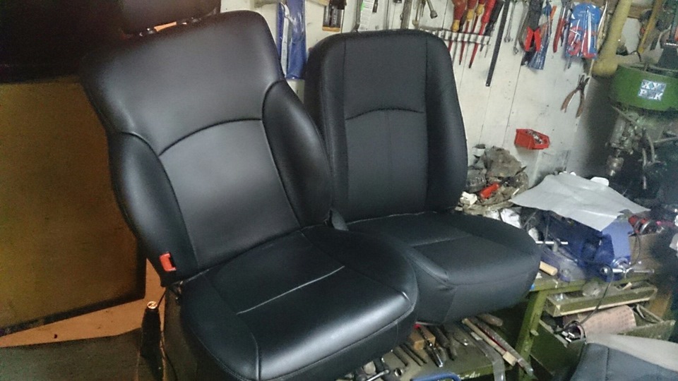

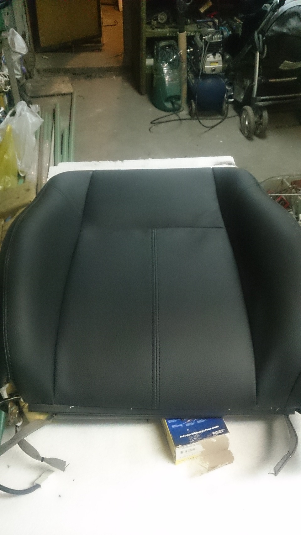

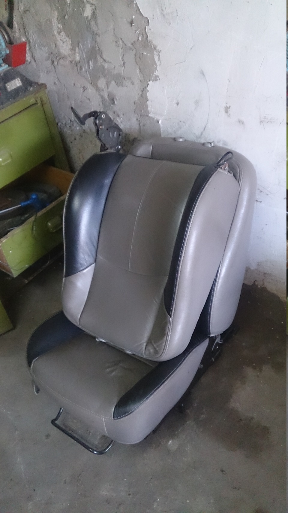

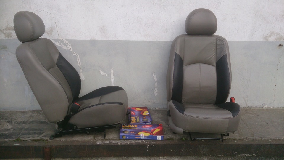

Возможно кто-то помнить, что обычный, родной, тряпочный салон, я заменил на кожаный салон от версии R\T (бежевый). Большой плюс сидений от R\T, так это боковая поддержка. По сравнению с родными сидениями, сидения от R\T версии — это почти полу-ковши)
Но, со временем я понял что бежевый\серый (кому как) салон не вписывается в общую концепцию машины. И было принято решение перетянуть тряпочный салон в эко-кожу, что в итоге и было сделано )
Только вот возникла проблема, моя спина и попа перестали воспринимать родные сидения, после R\Tшных. Перетянутые сидения казались жутко не удобные !
Поэтому откатавшись на перетянутых сидениях год и убедившись что качество эко — кожи очень не плохое, было решено перетянуть сидения от R\T и тем самым дальше радовать свои не молодые и дряхлые части тела)

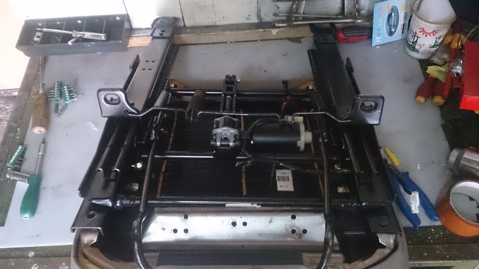

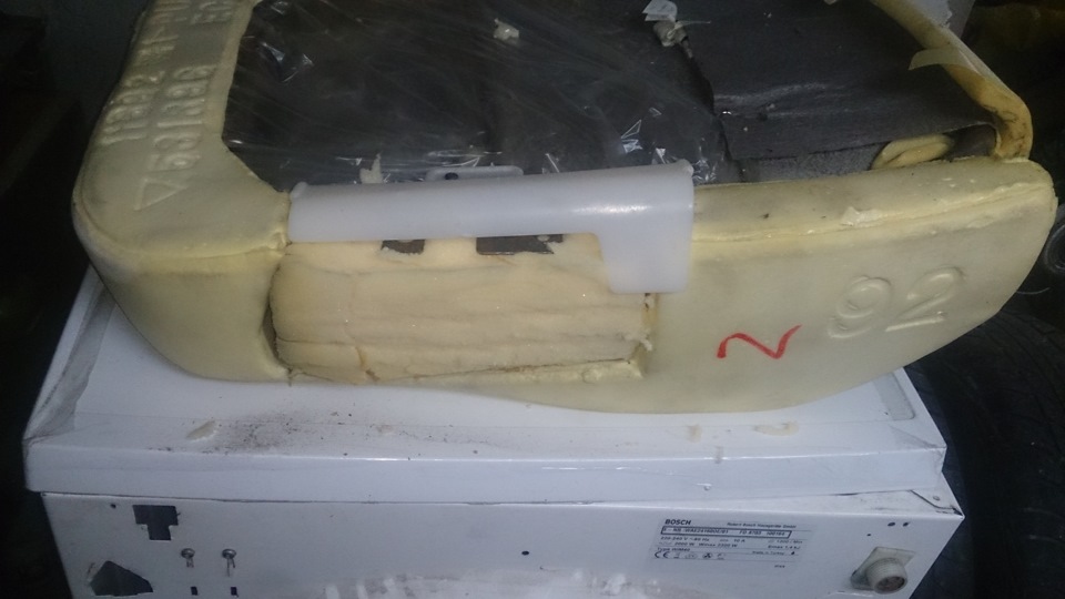

Так же было принято решения снизить вес сидений от R\T
— Удалив боковую SRS (подушку безопасности).
— Заменив полозья с микро-лифтом, но обычные.
Тем самым убрав почти по 4кг с каждого сидения)
Ну, а дальше все уже по стандартной схеме.

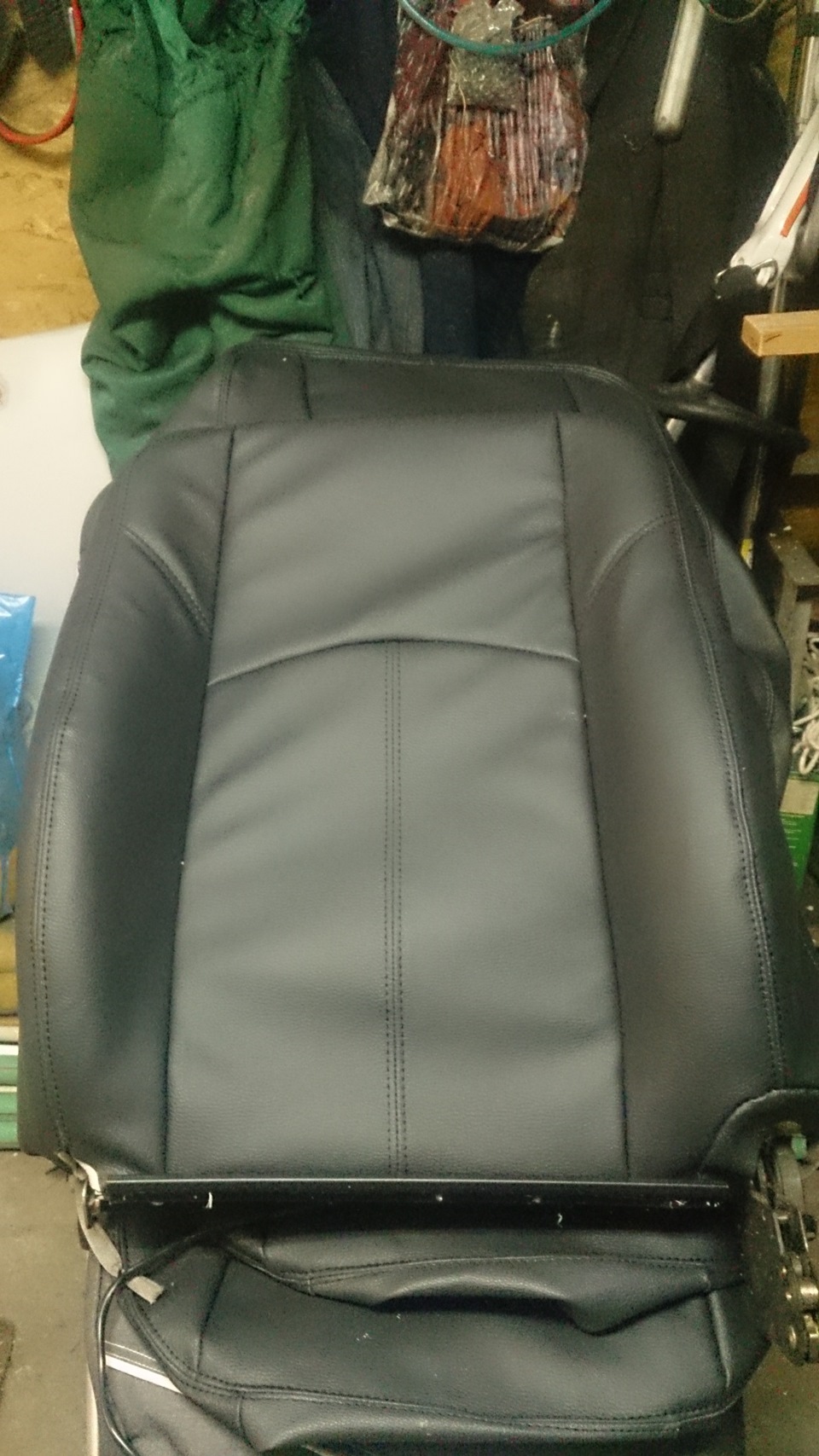

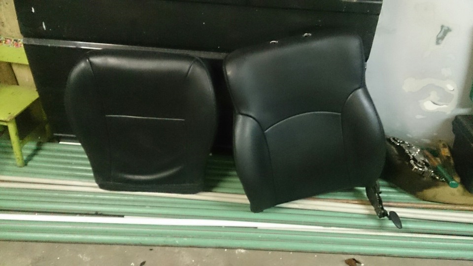

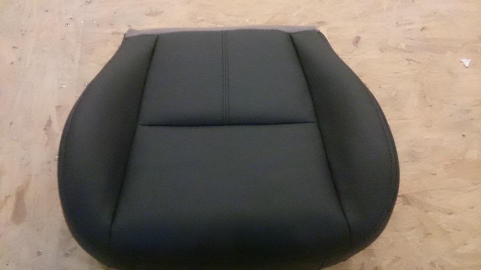

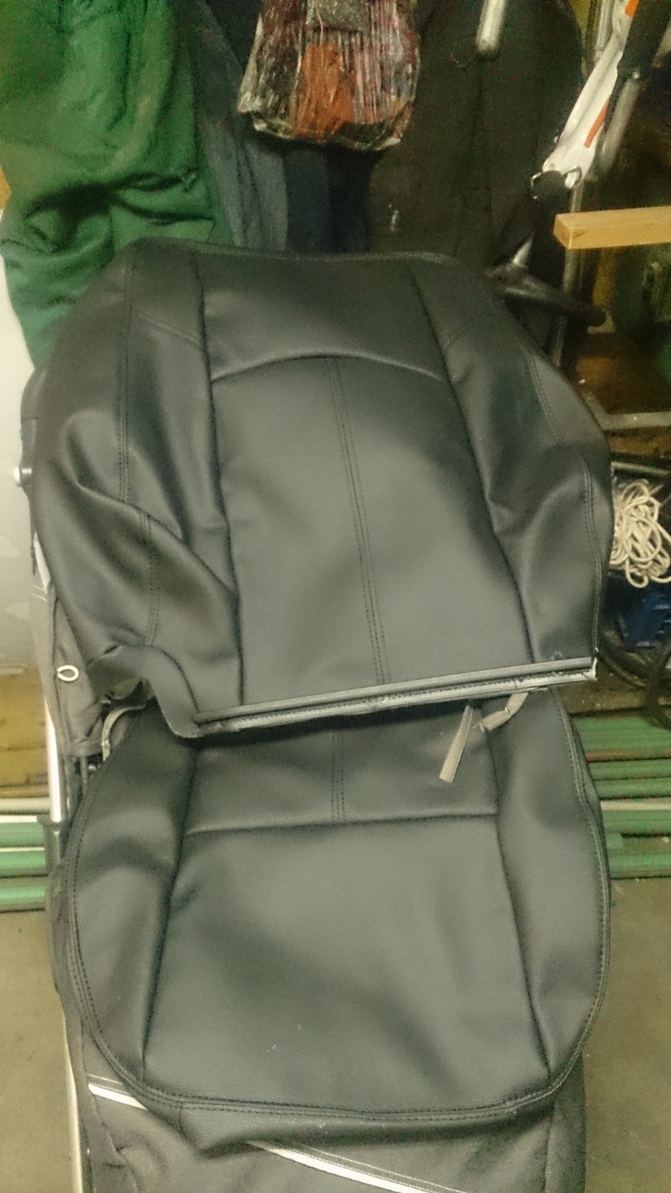

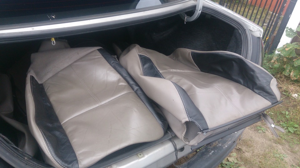

Снял бежевые "чехлы", отдал их на раскройку и пошив.

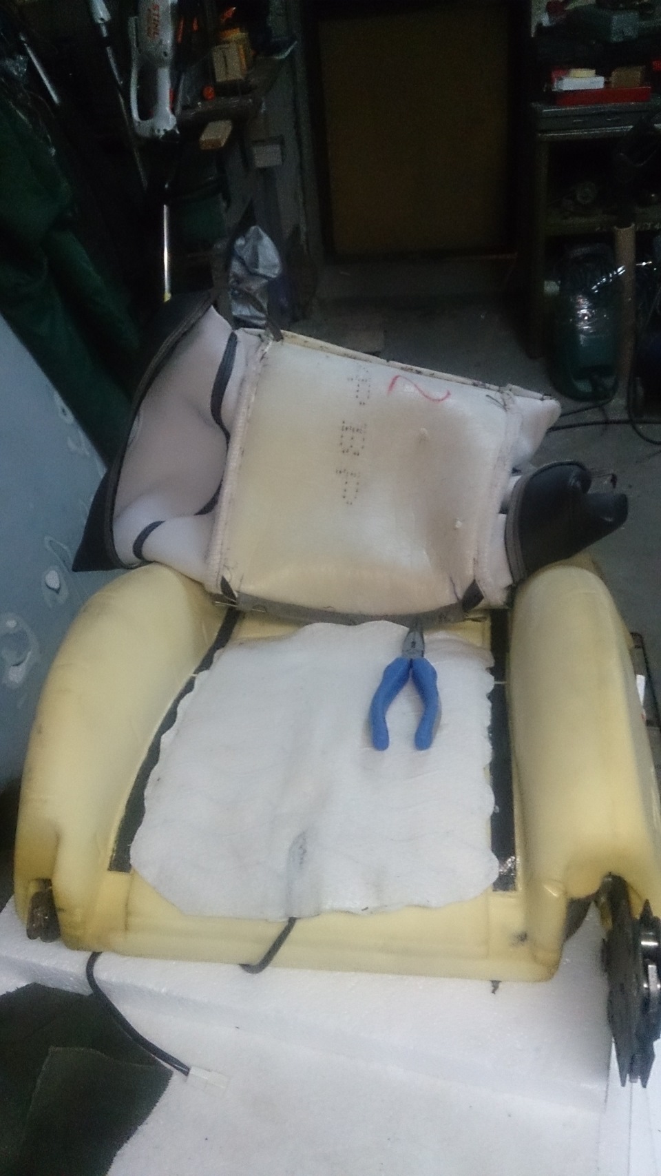

Пока шились новые "чехлы", по традиции установил "попогрев" )
Когда новые "чехлы" были готовы
началась самая сложная часть — это натяжка!
Дело не долгое но кропотливое, но в итоге вышло как всегда не плохо!

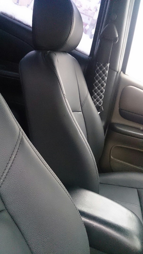

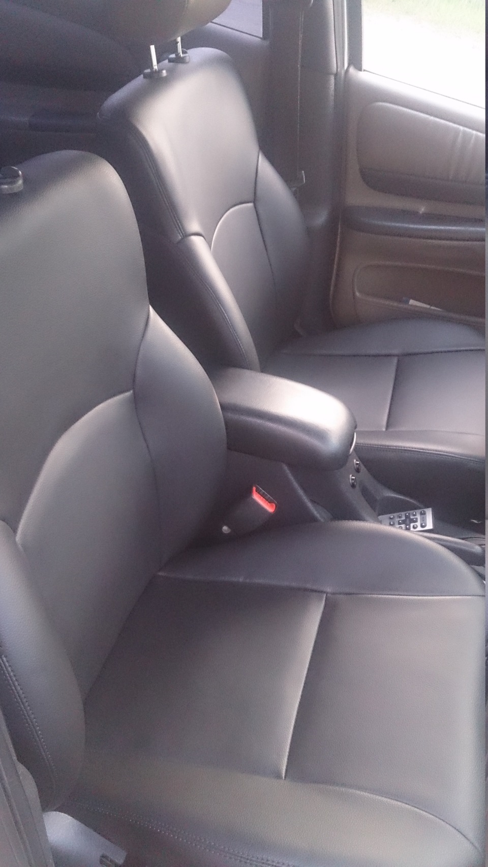

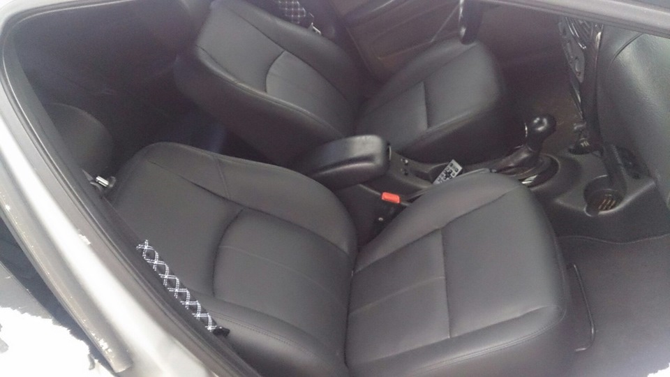

После того как все собрал и сравнил старый и новый вариант, были смешанные чувства :
Старые показались симпатичнее, а новые даже рядом не стояли по комфорту со старыми!
В итоге комфорт победил) И новые сидения заняли свое законное место !
Теперь это точно последняя перетяжка, дальше только SRT или ковши)
Вот как то так )
Всем спасибо за прочтение и не скользких дорог)
P\S Теперь вот ломаю голову что делать со старыми сидениями, полозьями, обшивками (

Отлично! А жопогрев Емелю ставил?
Да, у меня просто три экземпляра валялись)
А штатный перегорел? У меня шататный не работает, вот думаю заемелить
У меня в комплектации не было штатного подогрева, во все салоны ставил Емеля — вот и накопилось)
Там везде принцип один, поэтому думаю можно поставить Емелю и вместо штатного, а можно попробовать штатный починить!
Я не брался за штатный, но думаю там спиральки перегорели
Ну там по большому счету и ломаться нечему, проводка, спираль . Но первым делом я бы предохранитель глянул бы !
Их я смотрел ))) а спирали отдельно есть в продаже?
А там же по моему простой нихромовый провод, думаю должен по любому продаваться отдельно, наверное даже в хоз.магазинах должен быть)
