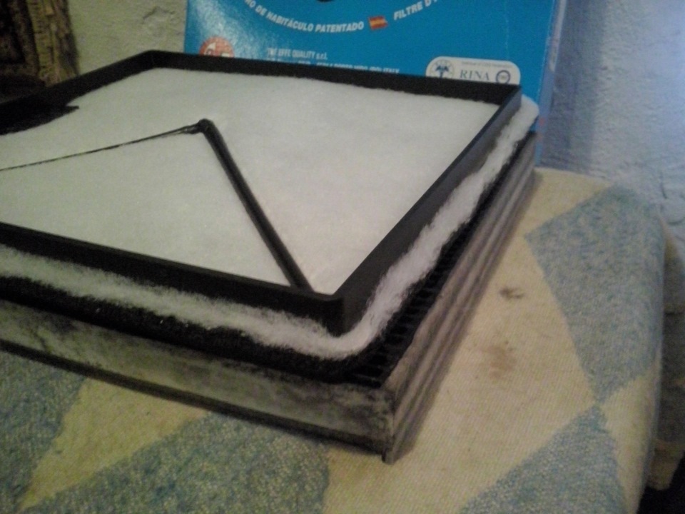

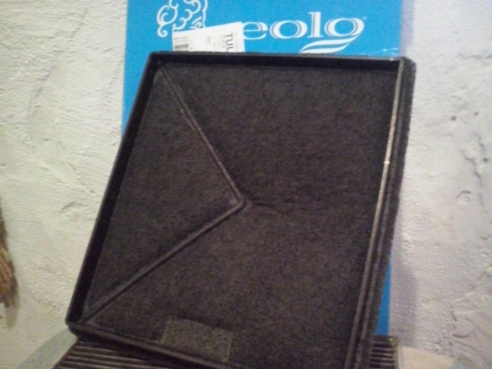

Фильтр двуслойный, материал типа синдипон, как в вытяжках и промышленых фильтрах.
Один слой обычный, второй угольный.
Почему именно такой? Потому что он плотно прилегает к корпусу, не деформируется при установке, имеет жёсткую рамку.

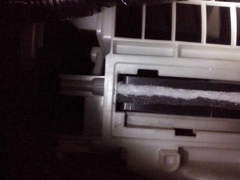

Вот так прилегает, исключая свищи по контуру:
Фильтр можно уверенно мыть кёрхером, стирать, хоть каждый месяц, тем более на Мазде его достать и поменять проще некуда. Имеем всегда чистый воздух в салоне!

Фильтр полная туфта, там поверхность меньше чем у обычного (гормошкой) в 3 раза.
Тут смысл не в поверхности а в толщине.

Как вы моете угольный фильтр?
Там угля (гранул) нет. Моется керхером, если делать нечего. Неохота заморачиваться- новый берётся за 400р.
