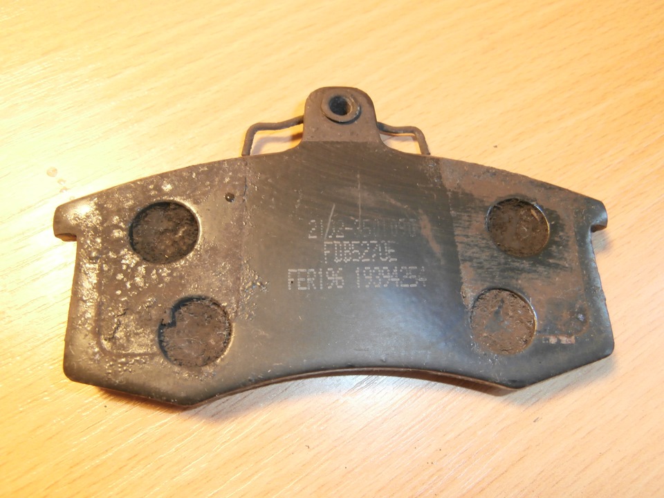

Пришла пора заменить тормозные колодки на передке. Подскажите, поделитесь опытом, какие купить? Важно, что бы не скрипели. Надоело людей пугать скрипом уазика.
___________________________________________________________________________________________

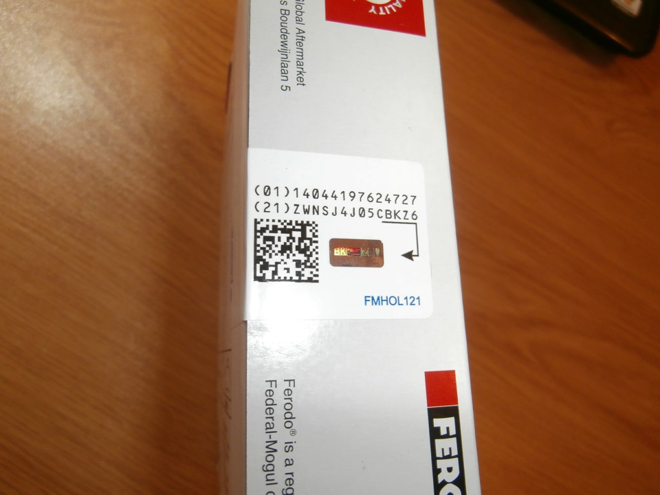

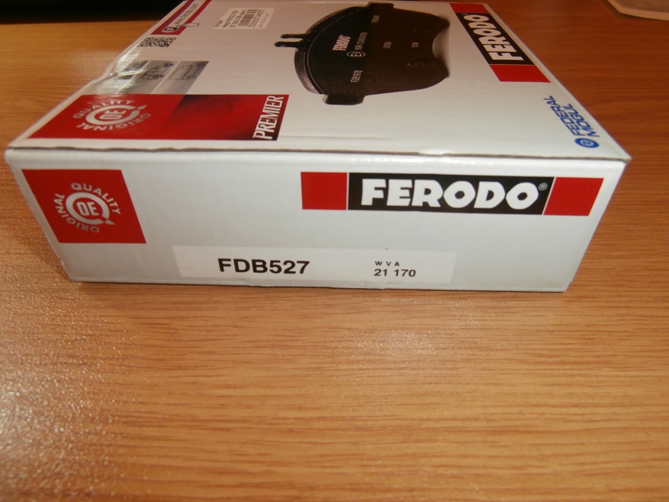

Спасибо всем кто советовал что-либо.
Сегодня мой выбор пал на Ferodo красные. Уже поставил. Не скрипят. И это уже хорошо.

В упомянутой мною статье купленные Вами колодки Феродо признаны опасными при экспуатации.Устанавливать их на машину не рекомендуется.
ОЕ за индексом означает "ориджинал эквипмент", т. е.колодки для конвейера.А Вы купили такие же, но для автомаркета(запчасть).Разница в коэффициенте трения-у запчасти он ниже, колодки тормозят слабее, поэтому нет скрипа.Опасность в дисбалансе тормозной эффективности заднего и переднего мостов после установки неэффективных колодок.АвтоВАЗ короткое время ставил колодки Феродо на конвейере, но потом отказался от них.О причинах отказа посмотрите статью в Авторевю№1 2016г.

На снятой Вами колодке указан индекс FDB527, и на новой этот же индекс.Вы купили те же колодки Феродо, что у Вас стояли ранее.
Я не заметил. ))) Но факт — не скрипят новые. А старые с новья до замены скрипели.

Разность материалов FER196 и FER4904

феродо подделывают ппц, и многие левые производили тоже у себя на коробки пишут большими буквами феродо
Так что лучше брать что то другое сам покупал и в красной и зеленой, уазик плин еще тот был
